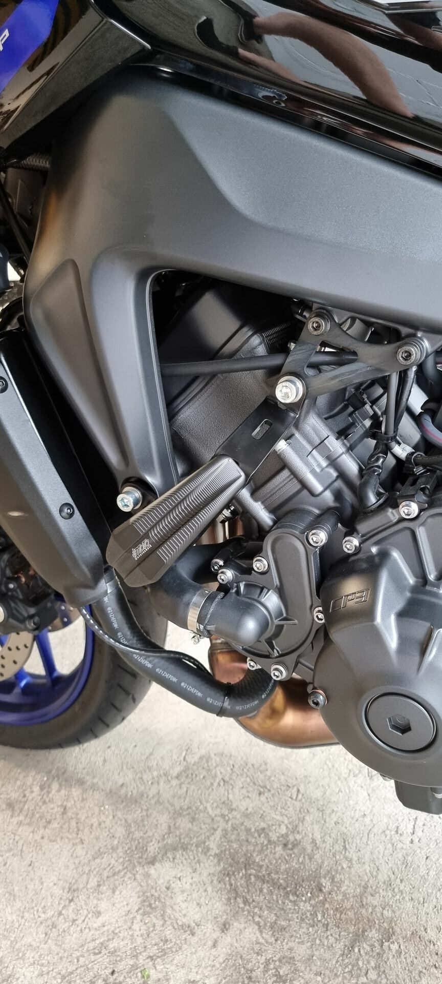

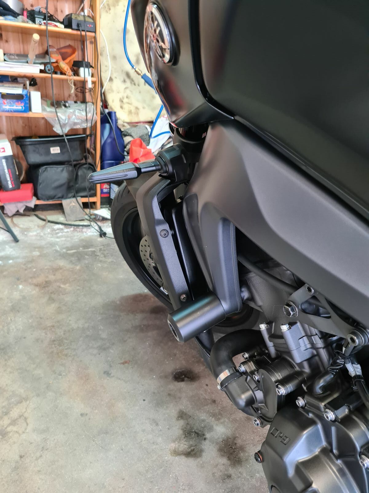

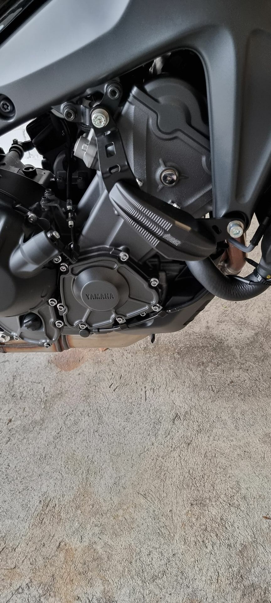

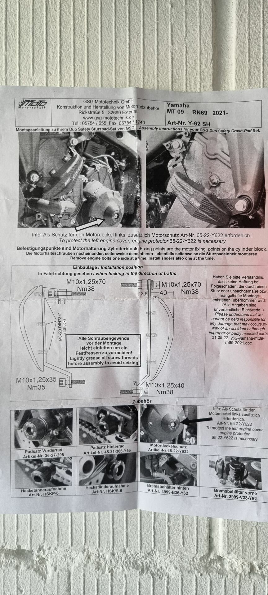

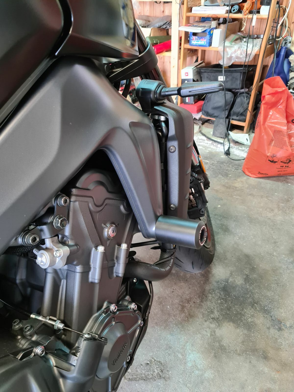

Waren die Schrauben für die Halterung dabei, oder hast die originalen verwendet?
Weil ich nicht weiss an wievielen Schrauben der Motor sonst noch hängt.
Überlege gerade ob ich diese Slider lieber weg lasse.... Habe zwar jetzt passende Schrauben bestellt, trotzdem habe ich Bedenken.
Kürze die Schraube einfach ... ( mit einer Bügelsäge zB)
Das hatte ich versucht, hatte allerdings keine passenden Muttern...voll versägt.
Ein Kollege hat 100er m10 Schrauben. Allerdings mit durchgehenden Gewinde. Ist das egal?
Die in 75er Länge zu finden ist echt schwierig. Muss morgen nochmal in ruhe messen gehen.
Edit: War gerade nochmal messen. Ich brauche eine M10 x 1.25 x 80 mm. Geliefert wurde eine 90er.
Muss das eine 8.8er Härte sein oder geht auch eine 10.9er oder 12.9er?
Vielen Dank, denke mit 38 Nm liege ich auf der sicheren Seite.
