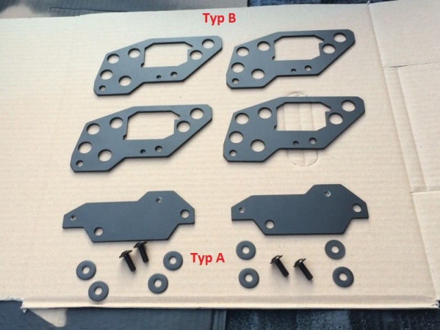

Hab die Teile heute geholt und gleich lackiert... ![]()

Morgen sollen die Teile fertig sein... ![]()
Bekomme dann 5x Typ A und (erstmal) 4x Typ B
Wenn Typ B problemlos passt lasse ich bei Bedarf noch welche machen, evtl. passe ich das Layout noch etwas an ![]()
Mache dann auch Einbauanleitungen und stelle sie online...

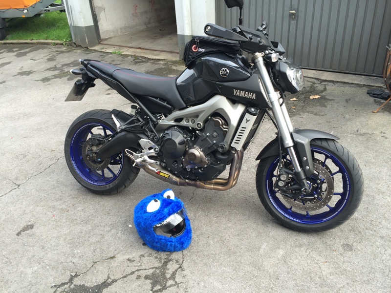

Zum Geburtstag gab's von der besseren Hälfte eine SR-Sitzbank, von den Kiddies gab's ein Krümelmonster... ![]()
Das nenn' ich mal sinnvolle Geschenke ![]()

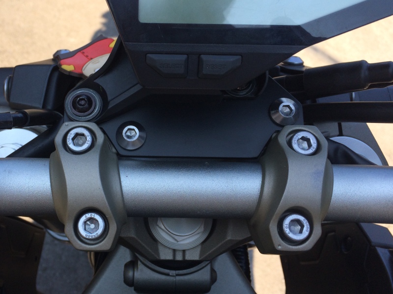

Typ A (wie auf der ersten Seite - verwendbar mit der Puig-Tachoabdeckung, Tachowinkel und Original-Plastikhalter bleiben)
Typ B (wie auf der zweiten Seite - nicht verwendbar mit der Puig-Tachoabdeckung, Tachowinkel flacher, Original-Plastikhalter entfällt)
Bei Typ A lege ich die schwarz eloxierten Schrauben (siehe zweite Seite) immer mit bei - werden ja benötigt
Bei Typ B braucht man sie eigentlich nicht, aber wer auf schwarz steht kann welche mit dabei bekommen
Bei Typ B kommt man noch sehr gut an den Schlüssel dran, bei Typ A ist etwas weniger Platz (geht aber trotzdem)
Daher packe ich bei Typ A noch ein paar schwarze Unterlegscheiben bei. Damit lässt sich die Tachohöhe variieren um noch besser ans Zündschloß zu kommen
