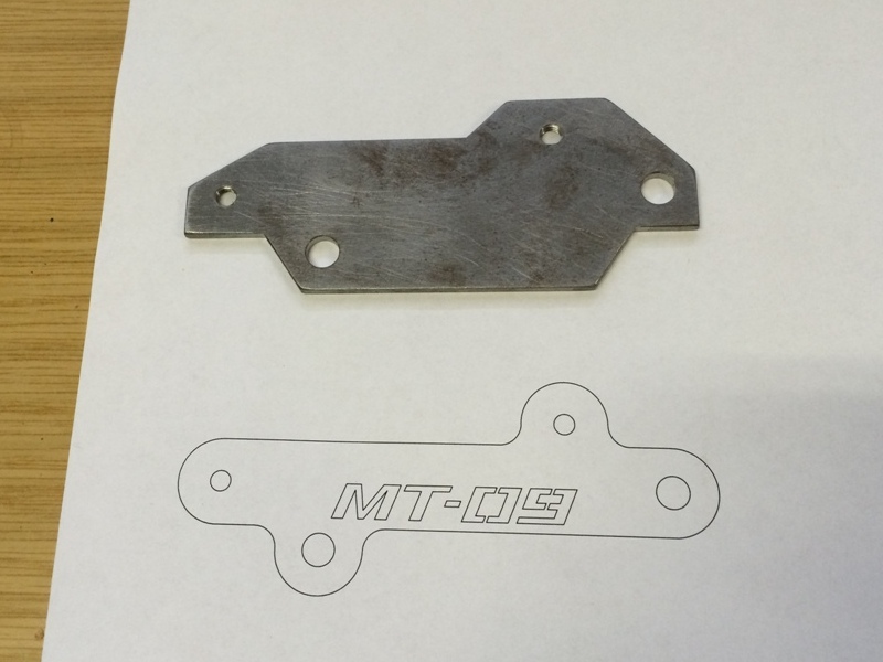

    Typ B wäre dann für 25€ in flachem oder 40€ mit steilerem Winkel erhältlich
    Die finale Version existiert bereits als Datei...
    Tacho 1mm weiter rechts und der Halter ist noch etwas filigraner als vorher
    Abwinkeln des Halters war nicht drin - vor allem weil die untere Schraube (im Tachogehäuse) näher am Tank als die rechte Schraube am Lenker ist. Zum Anwinkeln hätte der Tacho dann einige cm Richtung Scheinwerfer gemusst - ein no-go...

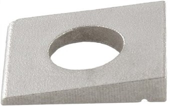

    Dann lieber ein paar schwarz lackierte, runde Keilscheiben - finde ich die perfekte Lösung...
    Sehe ich absolut genauso...auch wenn man 4 Stück pro Tachohalter benötigt
    Wenn alle mit Typ B diese haben wollen könnte ich mal 20-30 Stück ordern, an die "Bedürftigen" versenden und diese auch bei zuküntigen Haltern beilegen

    Mit dem Winkel ist das auch so eine Sache...
    Seit ich meine höhere SR-Sitzbank draufhabe (bin 1,90m) ist der Winkel von Typ B perfekt, original ist der Tacho für mich schon fast ein wenig zu steil...
    Halteblech biegen ist nicht weil:
    1.) die Löcher versetzt sind
    2.) die untere Befestigung des Tacho direkt neben der linken Schraube des Lenkers liegt
    Was aber gehen könnte:
    große, schwarze Unterlegscheiben an den 2 oberen Tachobefestigungen - zwischen Tachogehäuse und Gummitülle...
    Schräge Hülsen wären die einzige Möglichkeit den Tacho steiler zu bekommen weil die Löcher versetzt sind...
    Soll ich die Löcher demnächst etwas größer machen damit man den Tacho bei Bedarf etwas drehen kann ?
    Aber freut mich das Dir das Teil gefällt - auch wenns vielleicht noch nicht perfekt ist...
