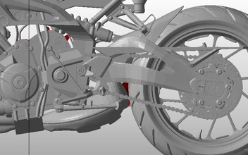

    ich weiß ja nicht was Yamaha mit spezieller Schwingengeometrie meint :eusa-think:
    Kann aber sagen das die Spannung doch recht stark vom Grad des Einfederns abhängig ist
    Dies fiel mir auf als ich die 20mm Heckhöherlegung verbaut habe ohne was am Hinterrad verstellt zu haben
    ...danach hatte die Kette DEUTLICH mehr Durchhang als zuvor
    Somit wird die Kette durchs Einfedern erstmal bis zu einem gewissen Punkt strammer
    ich könnte ja mal meine MT-09 CAD-Datei in 1:10 mal genau untersuchen wie die Geometrie denn so ist....
