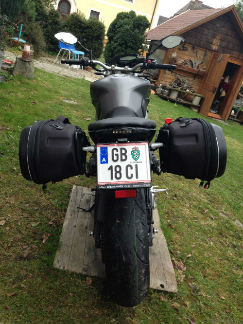

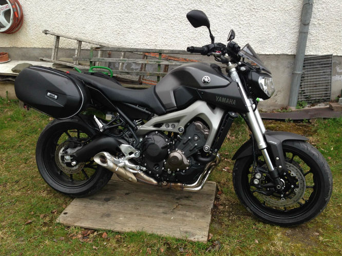

so mein projekt ist fertig !!!!
Beiträge von stone
@ kove..
3 schrauben je seite , 10 min und sie sind weg !!!!trixi
danke, sind meiner meinung auch von der qualität einer der besten !... morgen werde ich mit meinem projekt "tankring auf rücksitz" fertig ..... fotos folgen
ich habe auch die givi 3d600, mit rizoma heck ist es mit den blinken kein problem !!!
Zitat von trixiAlles anzeigen
Für Givi gibt es Satteltaschenabstandshalter und Monorack f. Topcase
https://www.runos-rollerwelt.d…/gepaecktraeger/a-188389/
https://www.runos-rollerwelt.d…ge-yamaha-mt-09/a-188388/... hab mir die satteltaschen draufmachen lassen ( hole sie aber erst nexte woche)
wegen abstand braucht mann (frau) aber auch den topcaseträger !!!mein händler hat mir aber was gebastelt das es ohne auch funktioniert !
(steht in der beschreibung.....Spezifische Abstandshalter für EASYLOCK Satteltaschen nur mit Topcase Träger oder 2115KIT montierbar ) -

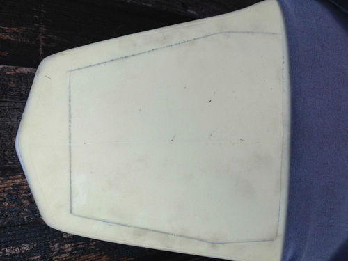

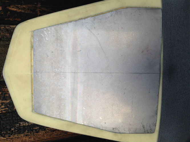

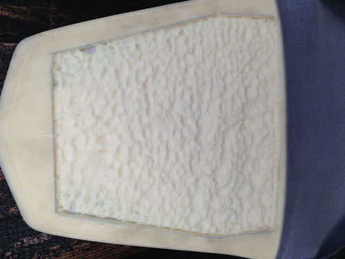

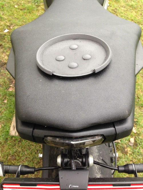

.... so habe mir diese woche meine sitzbank vom händler geholt ( den rest hole ich wahrscheinlich anfang april
) und heute mit meinem projekt "tankring auf rücksitz" begonnen.bezug gelöst, angezeichnet, schaum mit pinzette raus, alublech angepasst, alublech mit sprühkleber befestigt.....
jetzt muß ich den bezug wieder festtackern und hoffen das das mit dem tankring dann auch funktioniert !

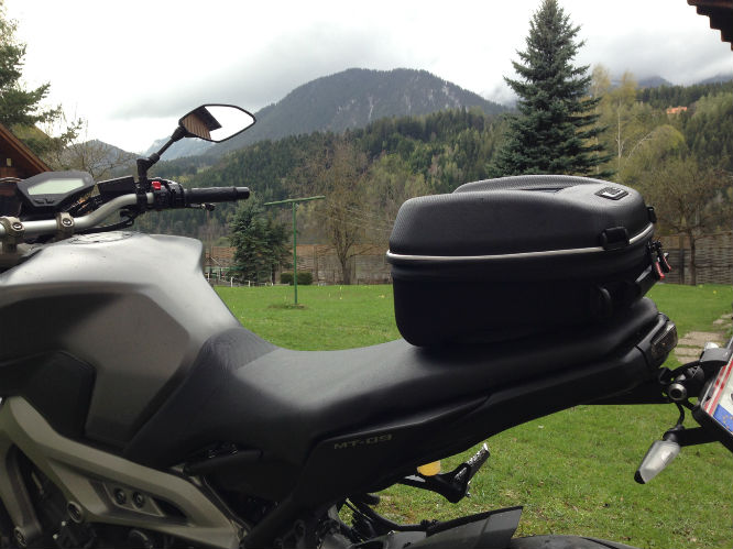

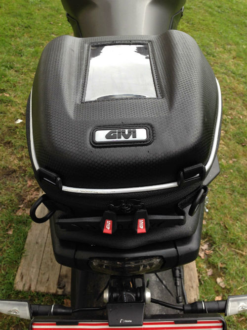

.... mein plan sieht so aus !!!
so ein teil (1) aus alu anfertigen und fix mit der sitzbank verschrauben und je nach platzbedarf das (2) oda das (3) draufsetzen !
für mehrtagesfahrten hab ich mir die (4) bestellt !(1) http://www.yamaha-motor.eu/at/…&partcode=1RC-247F0-00-00
(2) http://www.givi.de/taschen-fur…ank-Bags/3D603%20TANKLOCK
(3) http://www.givi.de/taschen-fur…ank-Bags/3D604%20TANKLOCK
(4) http://www.givi.de/taschen-fur…dle-Bags/3D600%20EASYLOCK
