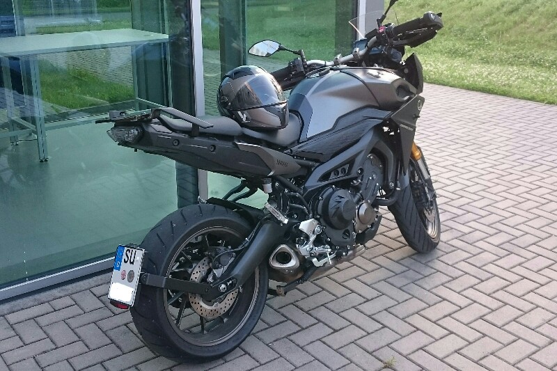

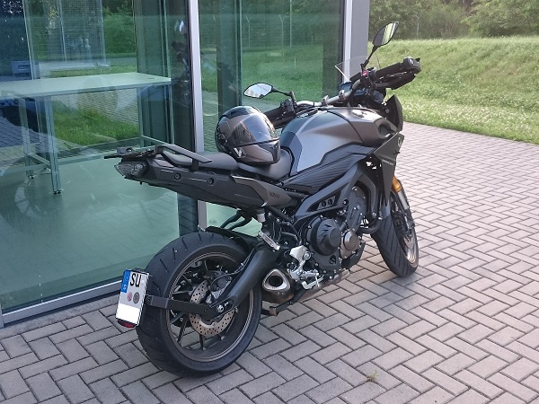

So siehts bei mir aus...
Optisch nicht so ansprechend wie der Spritzschutz von Pyramid, wobei mir das natürlich sehr gut gefällt ![]()

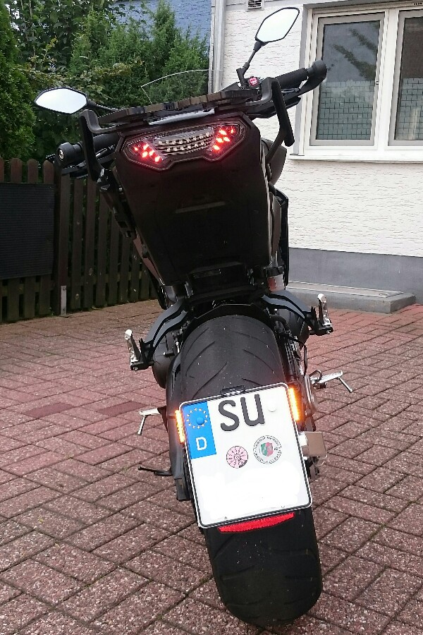

Jep... Die Blinker sind neben dem Nummernschild vertikal verbaut! Da das Nummernschild ne Breite von 180mm hat, entspricht das auch dem Mindestabstand laut Gesetz! Also alles legal ![]()

Das Kennzeichen ist auf einer 15mm starken Kunststoffplatte befestigt, damit die Elektronik und sämtliche Schrauben geschützt und nicht sichtbar sind! Außerdem müsste ich die Blinker ja irgendwie anständig verbauen ![]()
So sieht meine Version im Moment aus!
Paar Kleinigkeiten gibt's noch zu verbessern... Aber das is ja immer so! ![]()
Die Qualität der Bilder is stark verkleinert! Aber ich denke, man kann alles erkennen...
