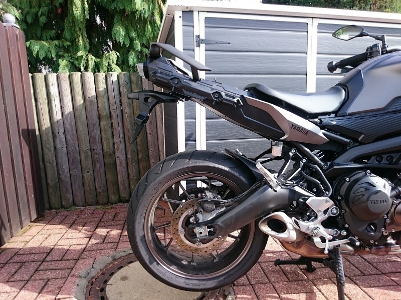

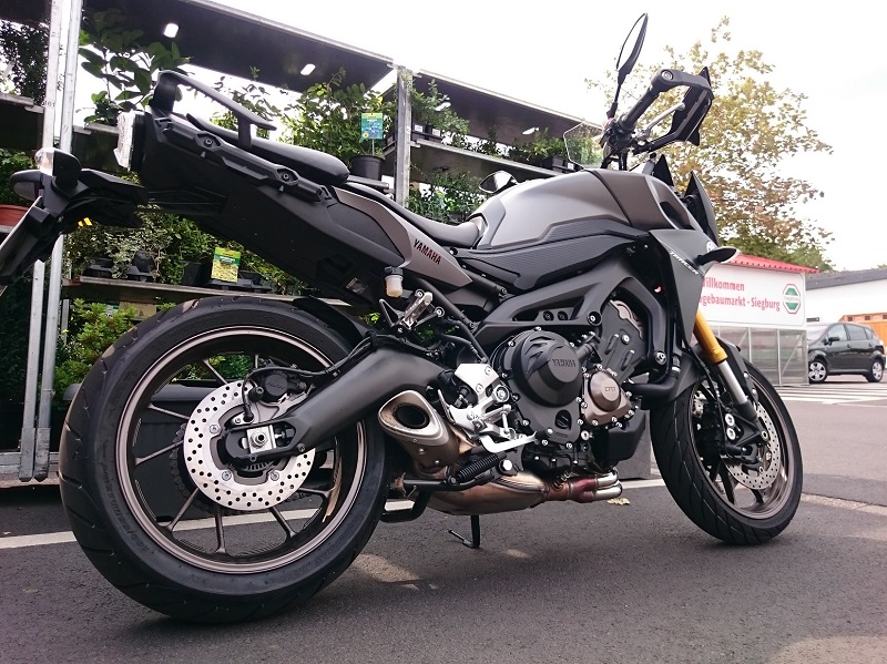

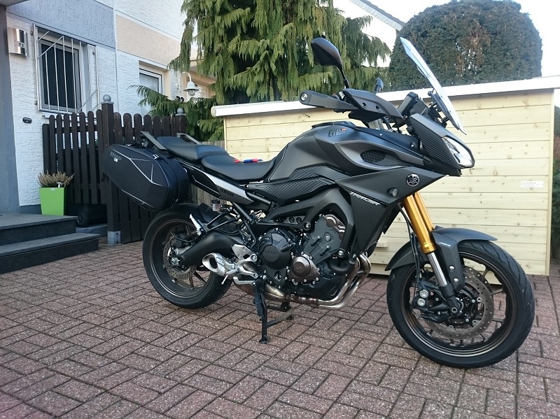

    Ich dachte mir, dass es nun mal an der Zeit ist, selbst mal ein wenig zu schreiben und euch mein Baby vorzustellen!
    Bisher waren es nur kleinere Umbauten bzw. Änderungen, welche immer nur dem Optischem Zweck dienten!
    Die technische Verbesserung der Tracer ist aus Kosten- und Zeitgründen auf irgendwann verschoben :)
    Meine Kleine ist von Mai 2015 und in der, m.M.n., schönsten Farbe: Matt Grey
    Hat jetzt knapp 7000km runter und ist das ganze Jahr über angemeldet. Ich hab sie auf 98 PS drosseln lassen, damit mich die VK nicht auffrisst. Und ehrlich gesagt, fehlen mir die 17 PS auch nicht wirklich!
    Vorher bin ich ne SV 650 S von 2003 gefahren
    Zu den Änderungen bisher:
    - Grip Puppies über die Originalgriffe gezogen, da mir diese zu klein waren
    - Original KZH gekürzt
    - TomTom Rider 400 mit Halterung über der Anzeige
    - Satteltaschen mit selbstgebauten Haltern
    - Original Yamaha Tankrucksack mit QuickLock
    - LED Blinker
    - Heckplatte im eigenen Design (Besten Dank an Dietmar für den Input), wird noch schwarz eloxiert

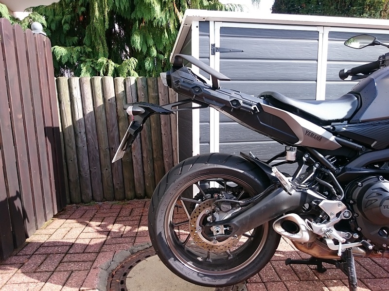

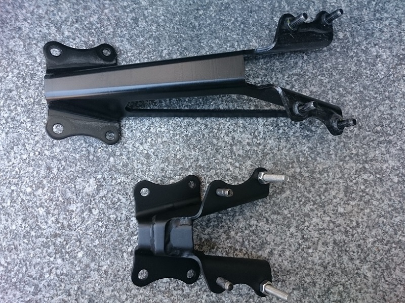

    Der Kennzeichenhalter der normalen MT09 ist kompatibel!
    Ich habe mir auch einen günstig besorgt... Den Mittelsteg kann man nicht einfach weglassen! Die Lochabstände oben und unten passen nicht.
    Ich habe einfach einen Teil des Steges abgetrennt und dann Ober- und Unterteil verschweißt!
    Hinten habe ich 2 längere Bolzen verwendet, da ich so die Möglichkeit hatte, den Winkel harmonischer einzustellen.
    Die Schweißnähte sind nicht die Schönsten, aber da man das Teil selbst eh nicht sieht, war das für mich ausreichend!
    Gekostet hat mich das 15 Euro... Für den Kennzeichenhalter, da ich meinen nicht zerlegen wollte!

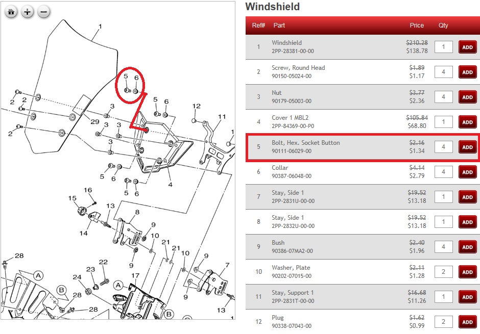

    Kann mir jemand zufällig aus dem Stehgreif sagen, welche Maße die besagte Schraube hat?
    Ich habe im Moment leider keine Möglichkeit, selbst mal nachzuschauen :(
    Hintergrund ist, dass ich mir gern ein paar Abstandshülsen drehen würde, um die Scheibe ein wenig Weiter nach vorn und etwas steiler zu bekommen! In der Hoffnung, dass sich dadurch der Windschutz etwas verbessert... Ich weiß, dass schon viele in der Richtung getestet haben, aber den Selbstversuch würde ich trotzdem gern starten und schauen, ob das für mich reicht!
    Hier mal ein Bild, um zu verdeutlichen, welche Schraube ich meine!!!
    Besten Dank für eure Hilfe ;)
