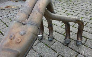

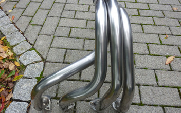

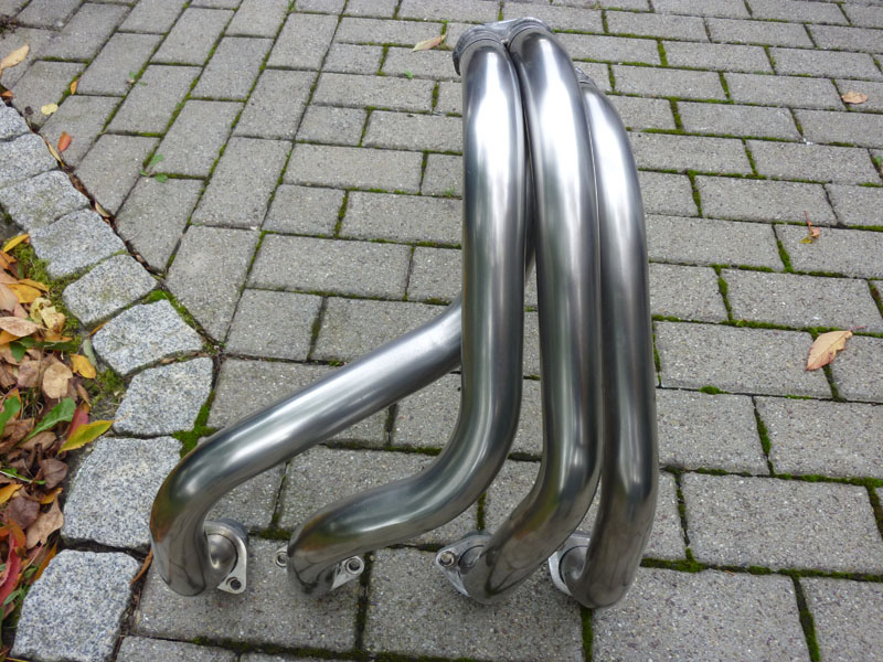

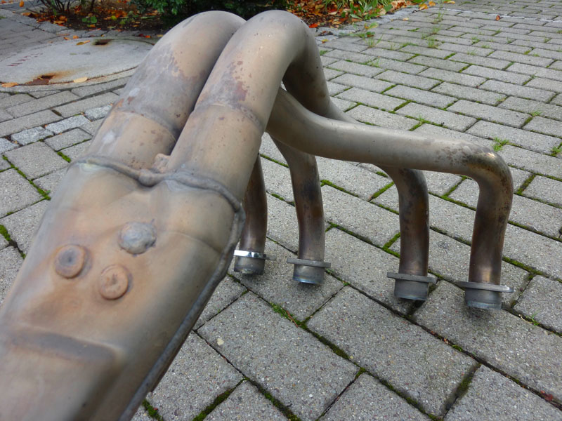

Am besten danach noch mit Nevr Dull oder Autosol Edelstahl Polish auf Hochglanz bringen. Autosol Anti-Blau enthält Geringmengen von Salzsäure, daher nicht auf Aluteilen verwenden (z.B. Felgen oder Motorgehäuse) und immer schön mit Handschuhen verarbeiten.
Hier mal etwas zum Thema Verfärbungen an Krümmer, Sammler und Endschalldämpfer…
Mit Autosol Anti-Blau (vorher/nachher) -
