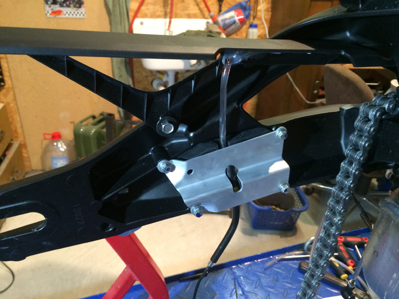

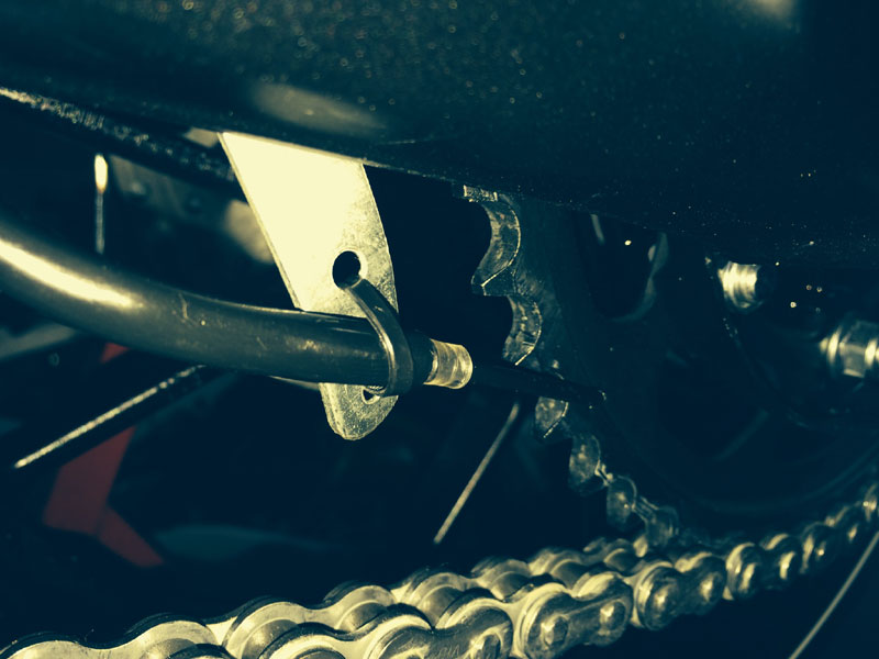

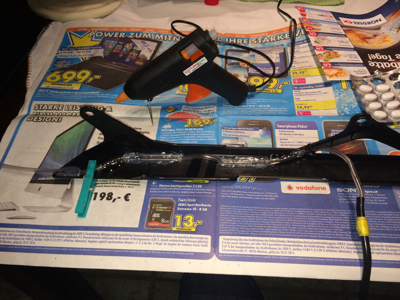

Zur Kettenschmierung habe ich zum erstenmal in meinem Mopedleben einen Scottoiler eingebaut- hätte ich das nur früher schon mal gemacht. Ich bin begeistert- Kette geschmiert und kaum Öl auf der Felge. Den Ölschlauch habe ich in den Kettenschutz mit einer Heißklebepistole in die Ecke geklebt, dass letzte Ende ist durch den Schwingungsdämpfer in der Schwingeninnenseite befestigt.
