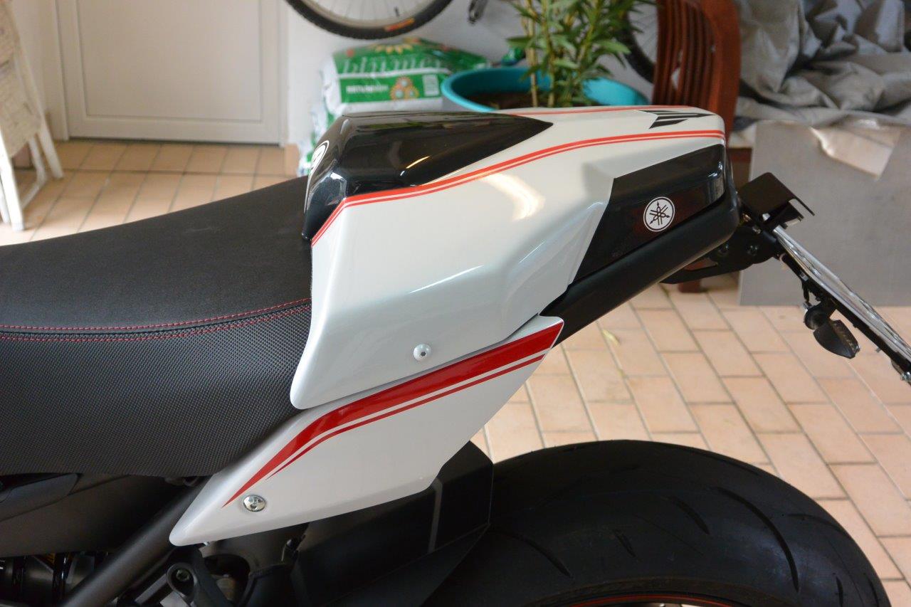

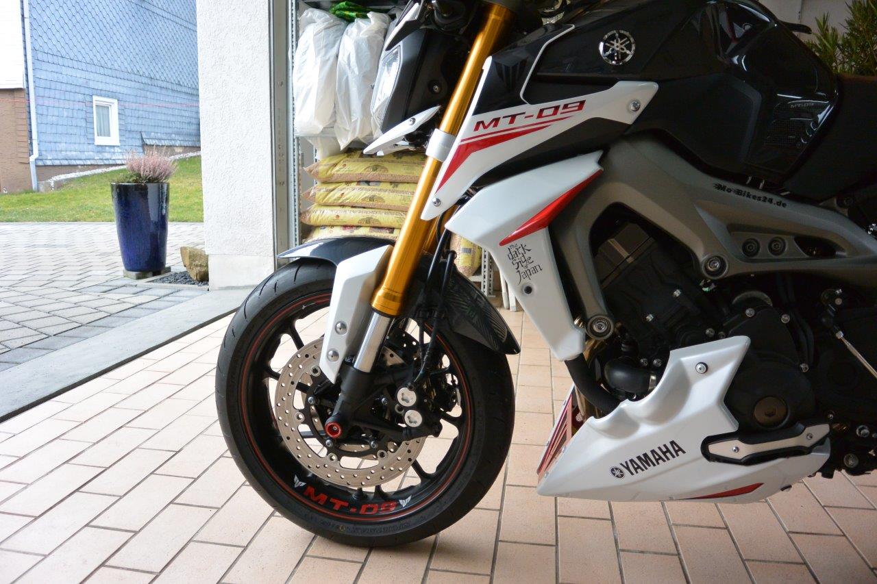

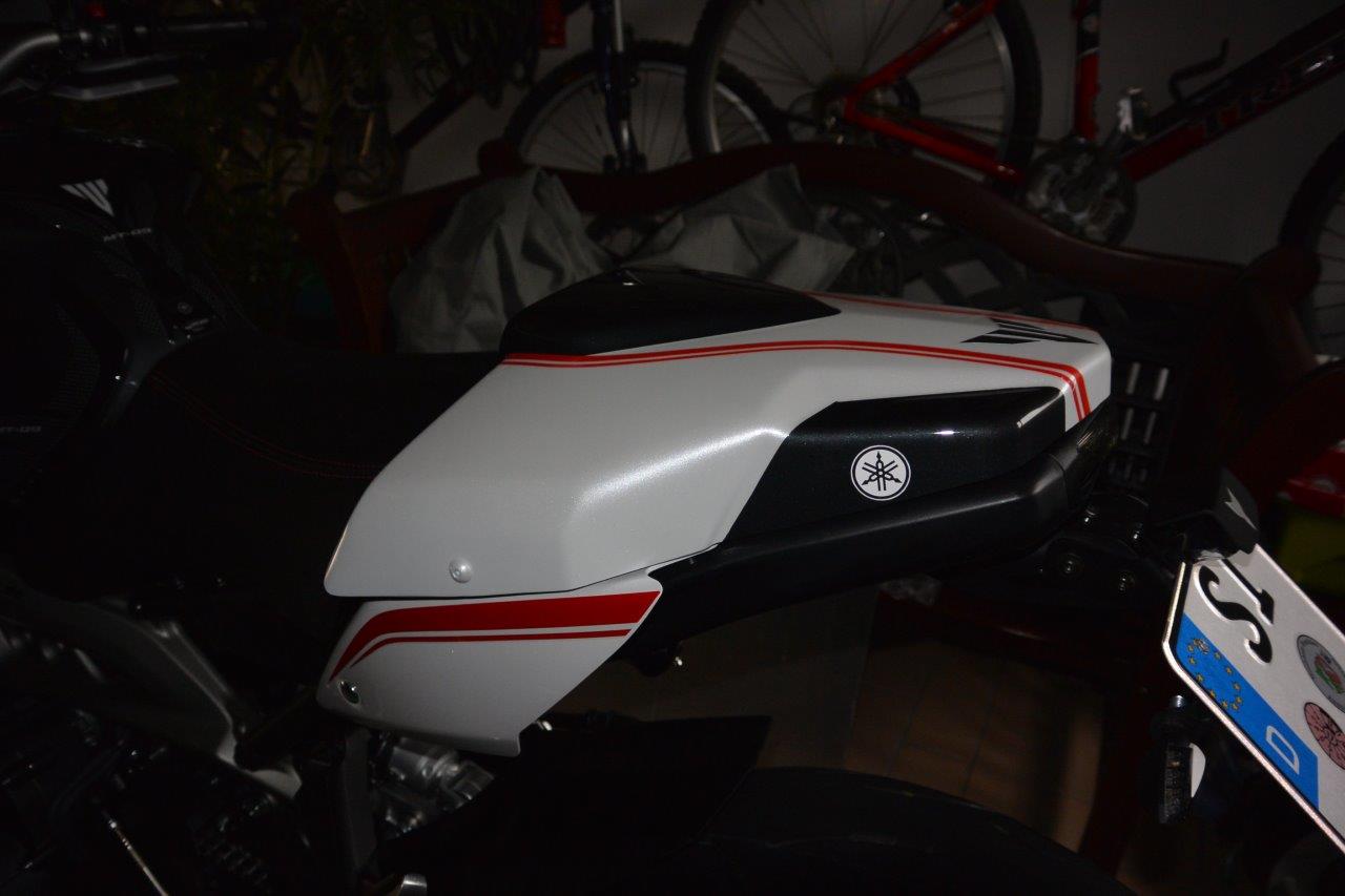

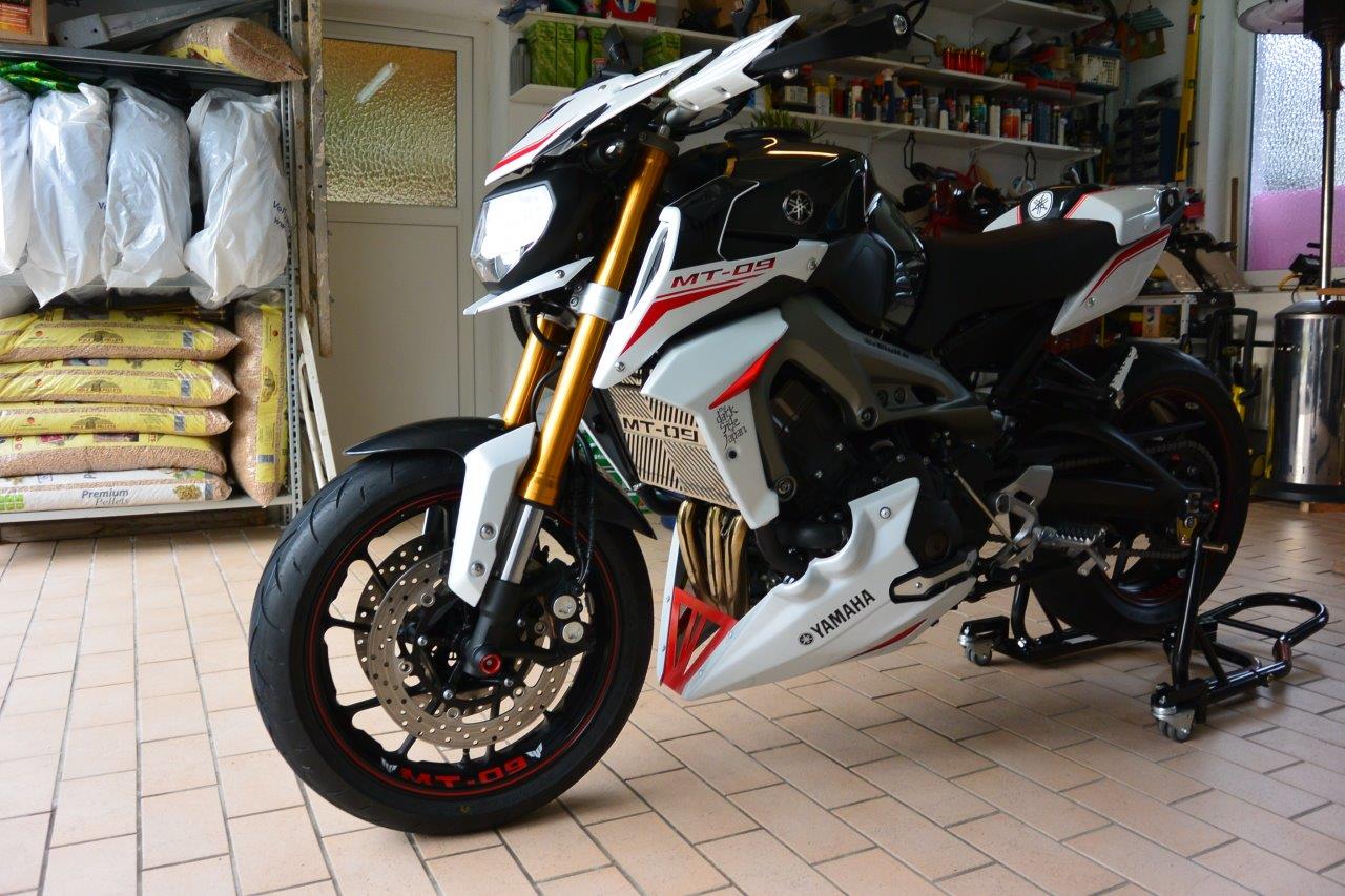

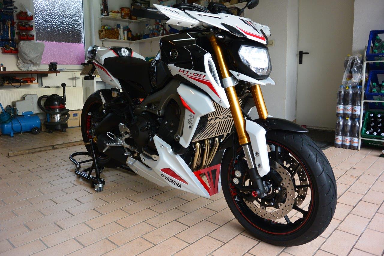

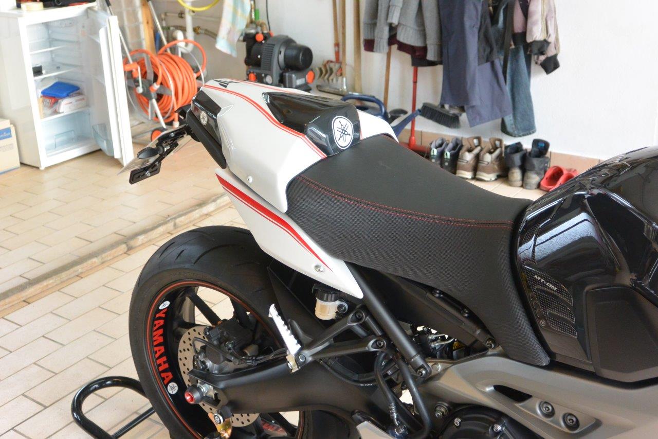

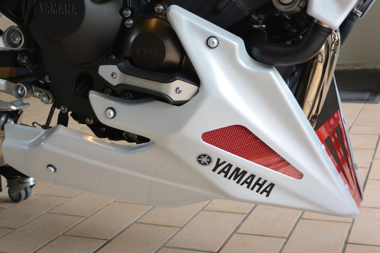

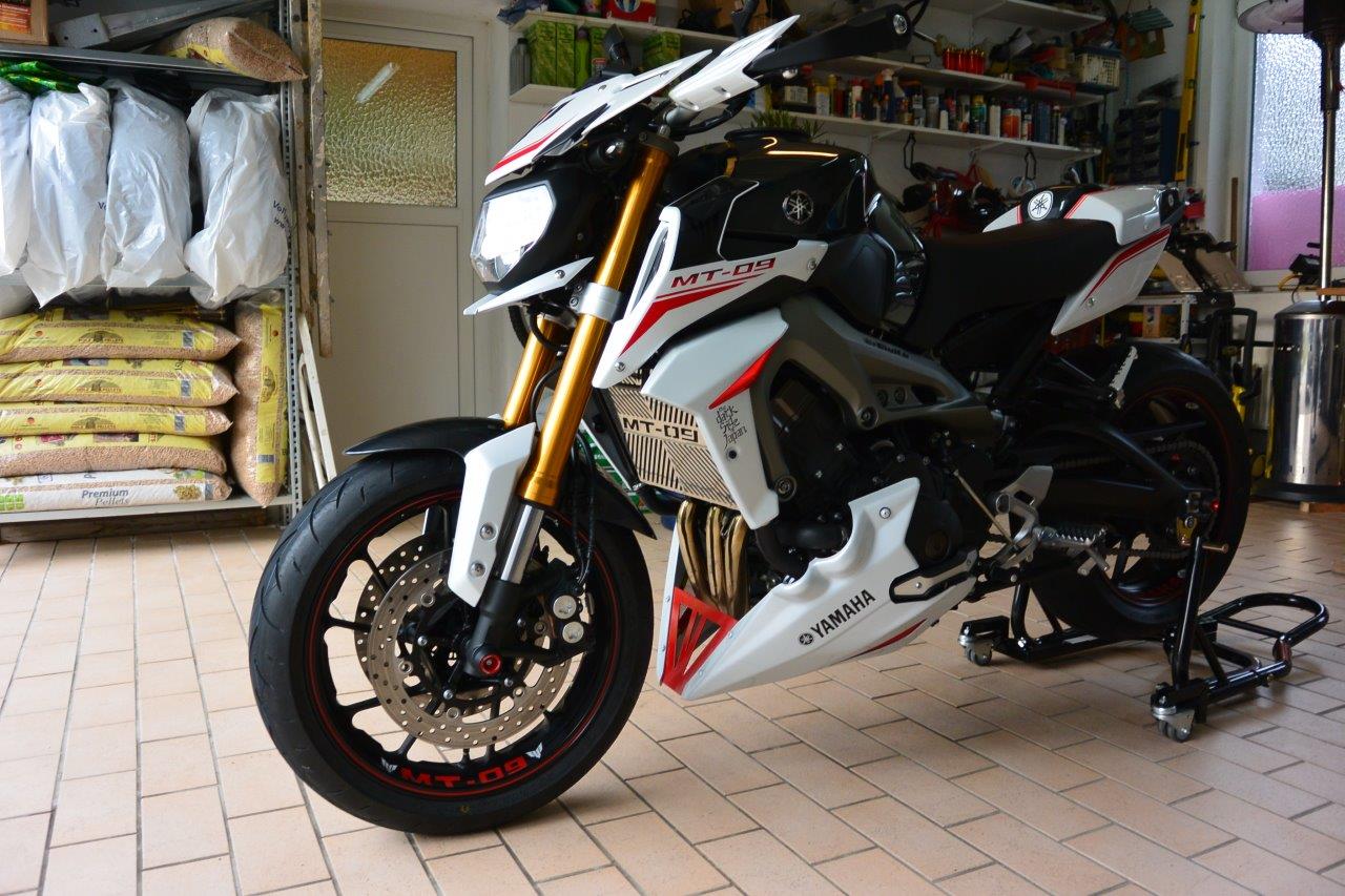

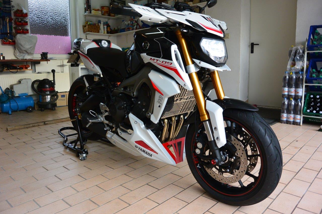

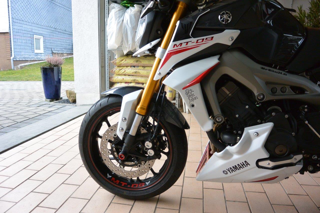

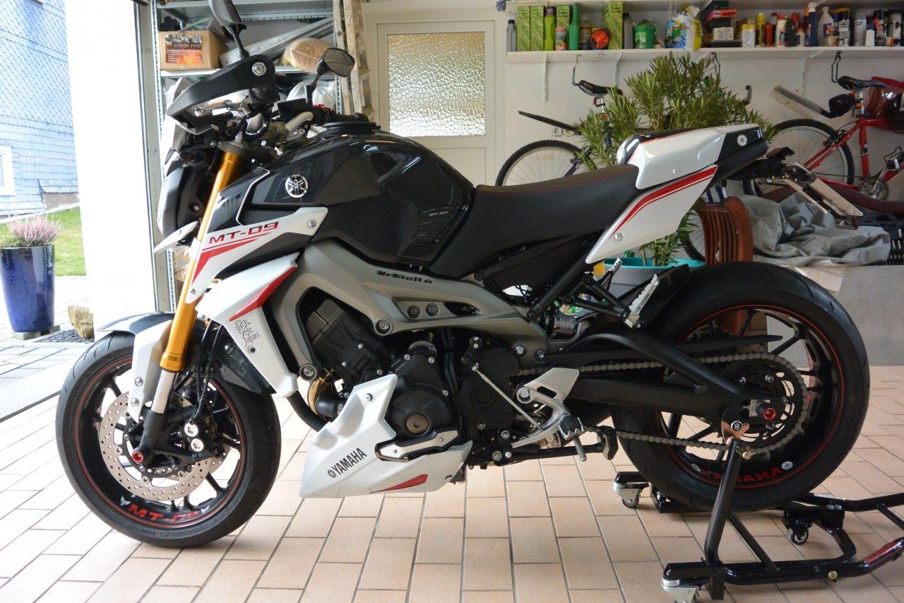

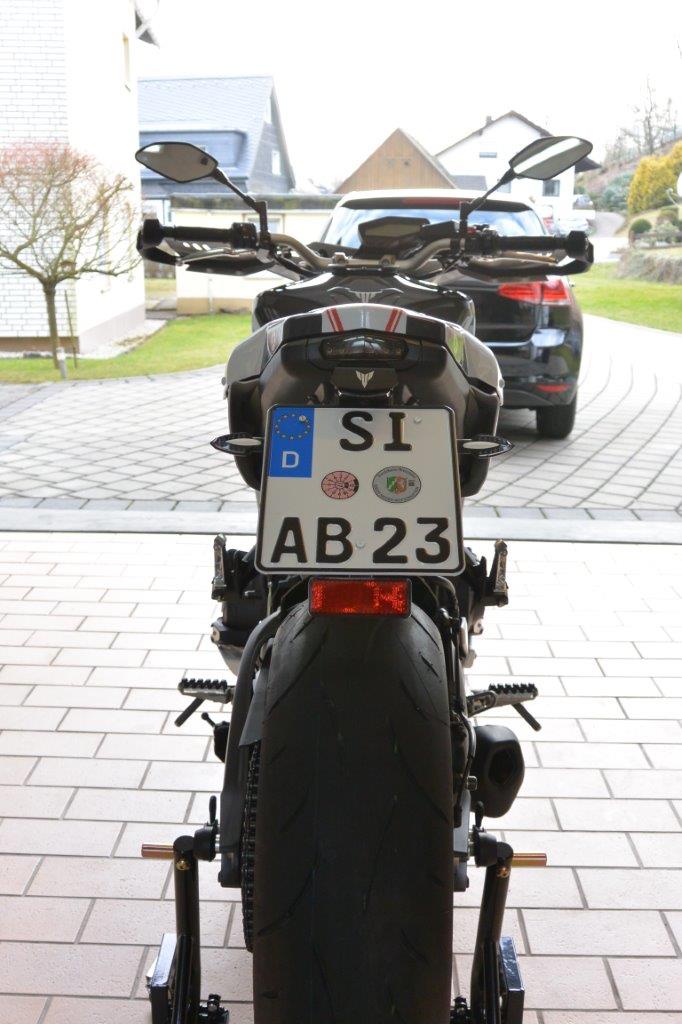

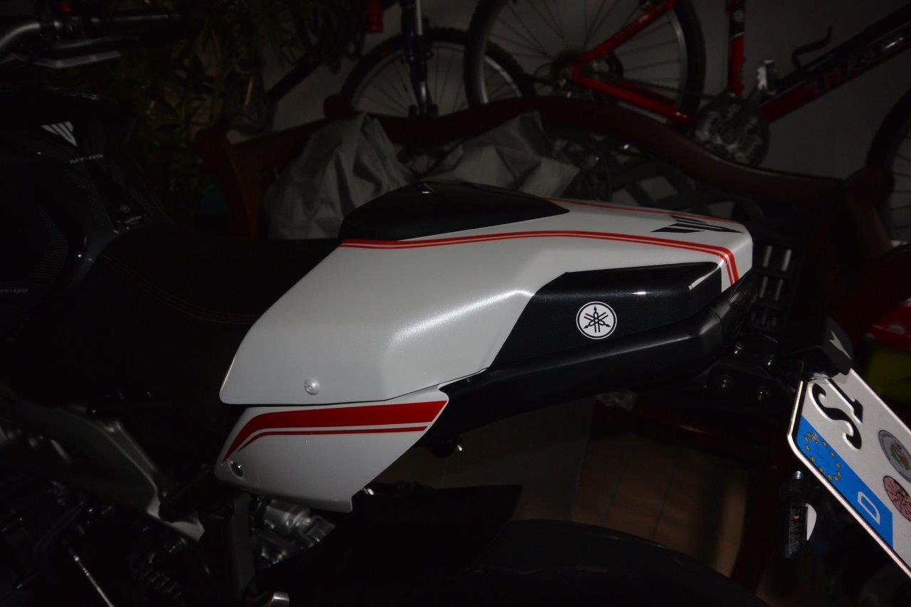

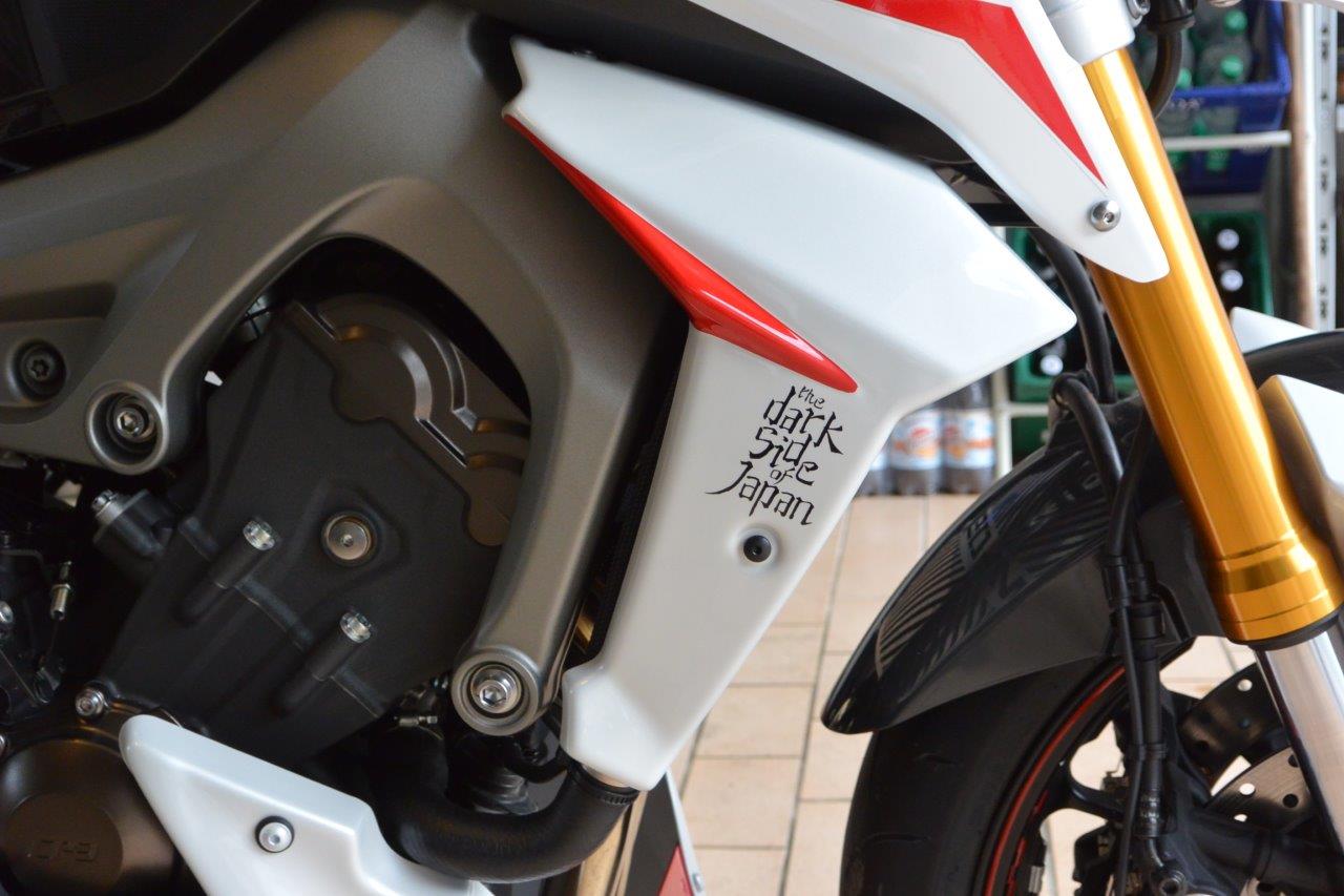

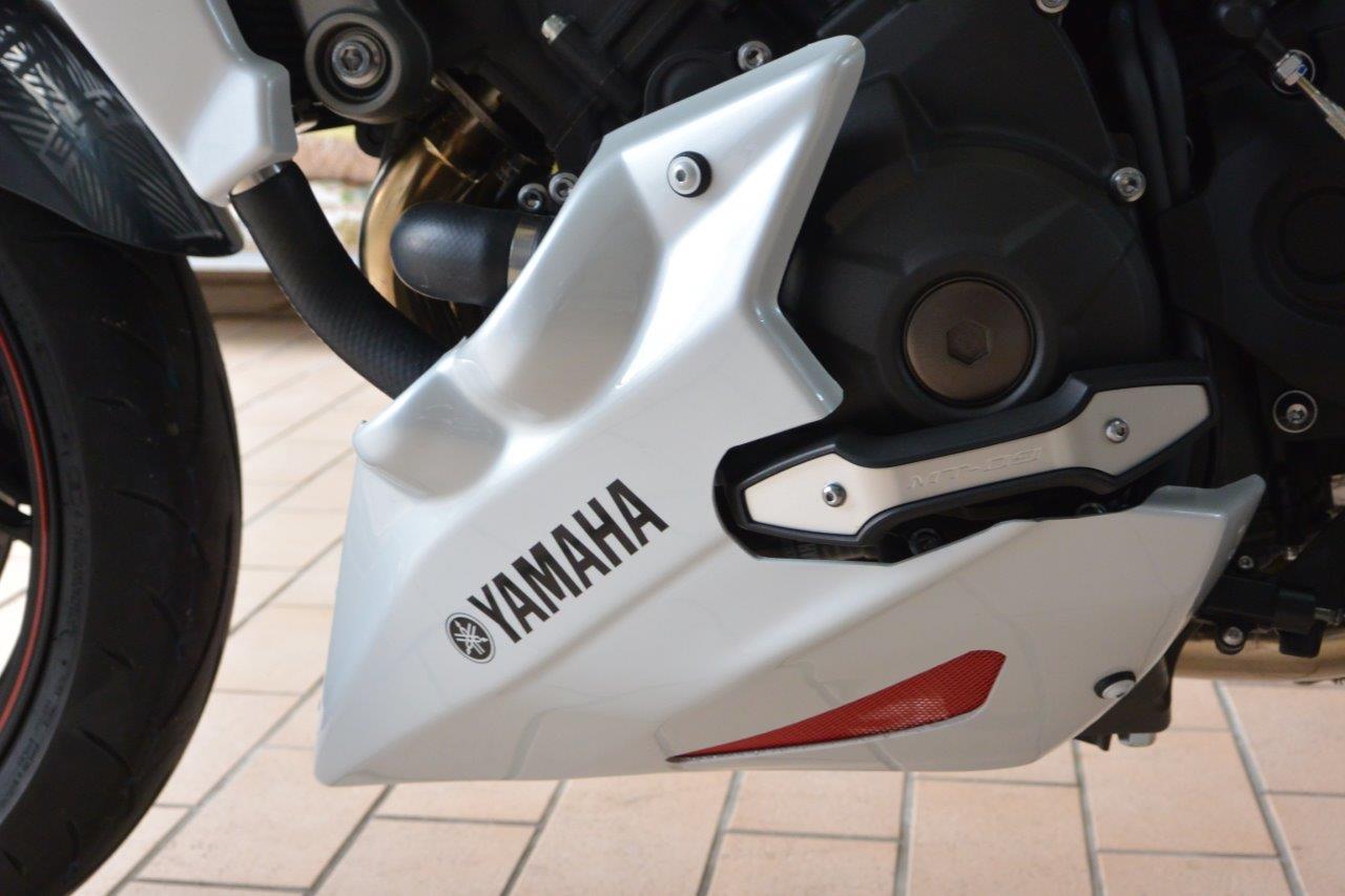

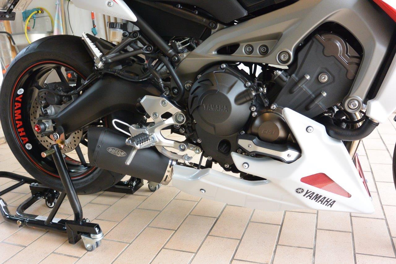

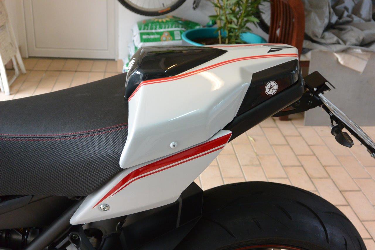

Und noch ein paar Bilder wie der momentane Stand der Umbauarbeiten sind.
Da die meisten hier auf schlicht und Mattgrey stehen, wahrscheinlich eher nicht so toll für die Mehrzahl der Forumsmitglieder, aber mir gefällts
Werde aber jetzt erst mal fahren (habe das Moped diese Woche endlich angemeldet) und vielleicht werde ich noch das eine oder andere Änderung oder um/anbauen.

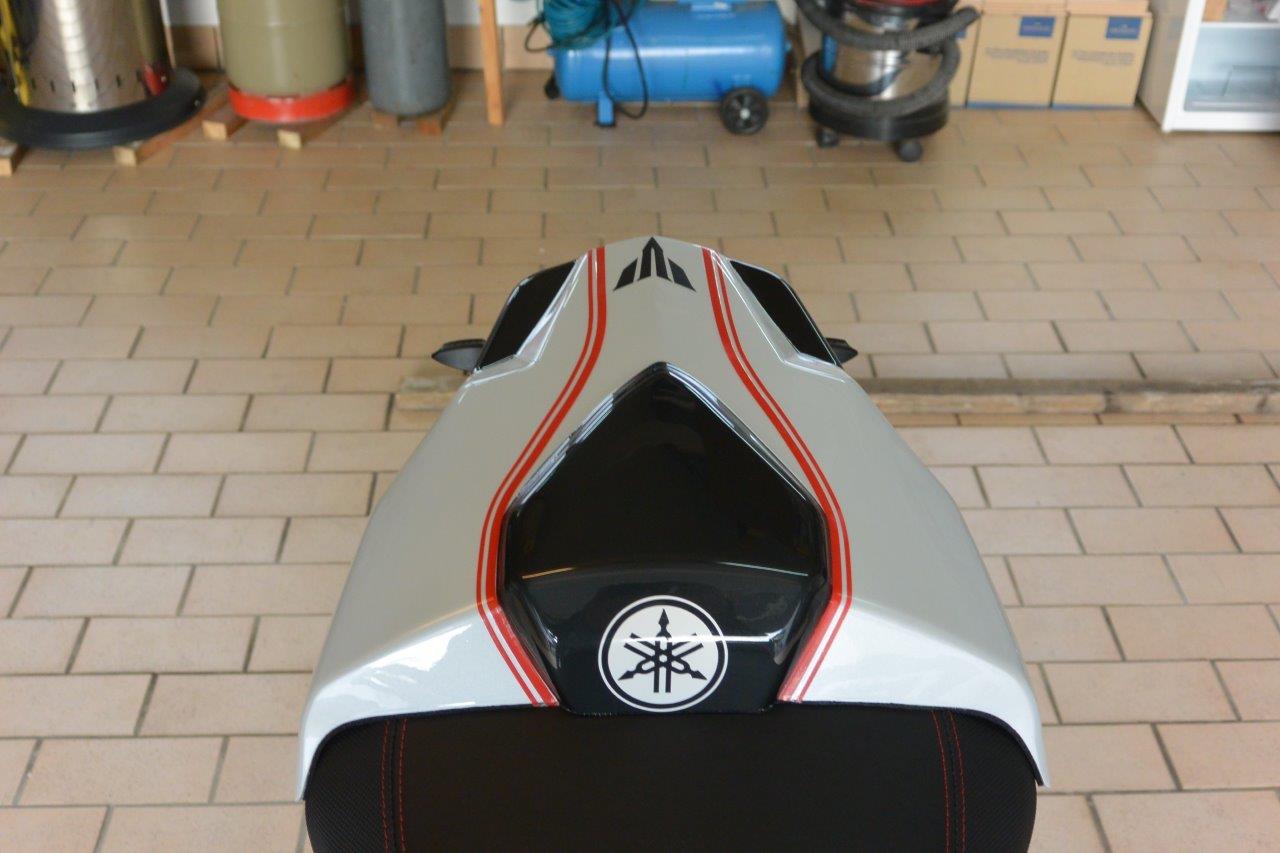

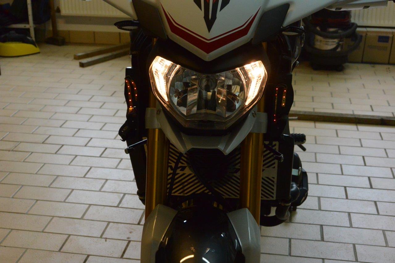

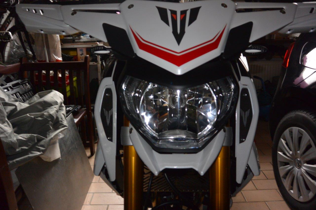

Beleuchtung Teil 2

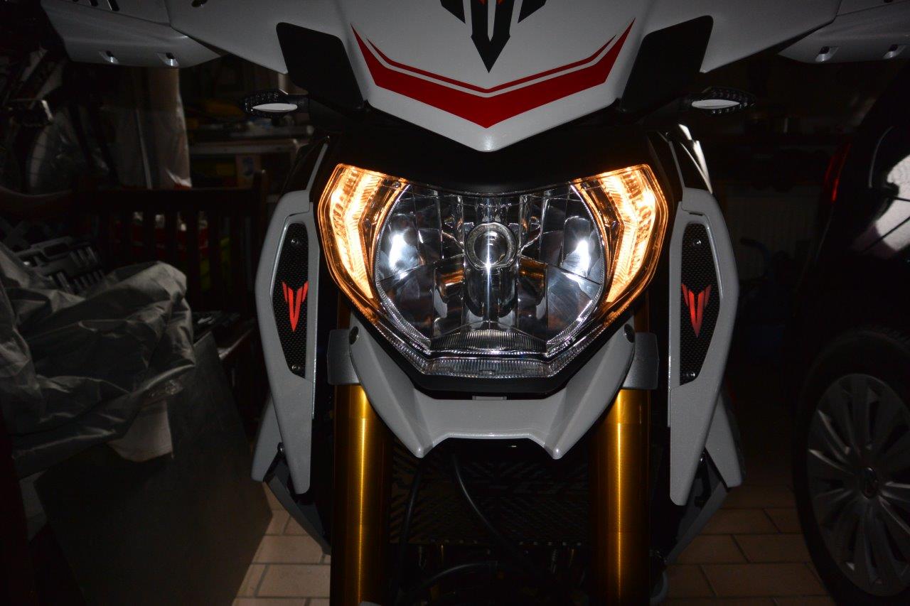

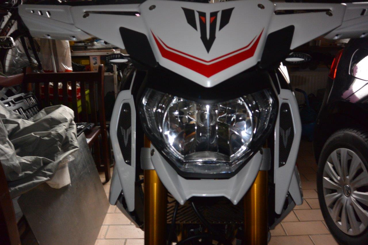

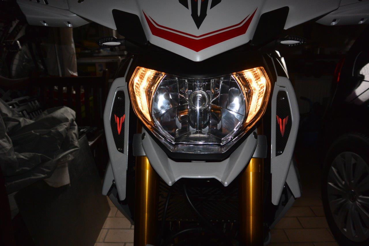

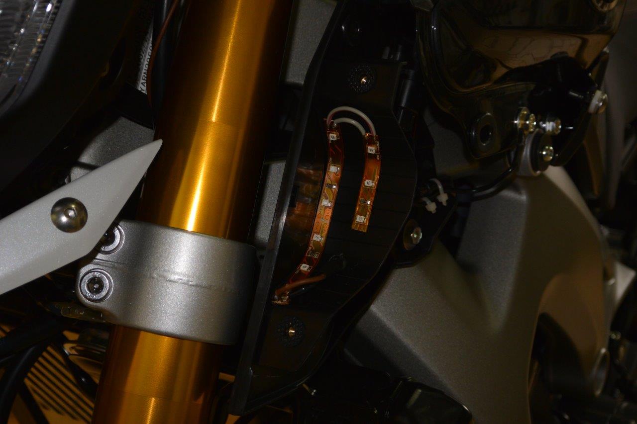

So............. der Umbau geht weiter bei mir.

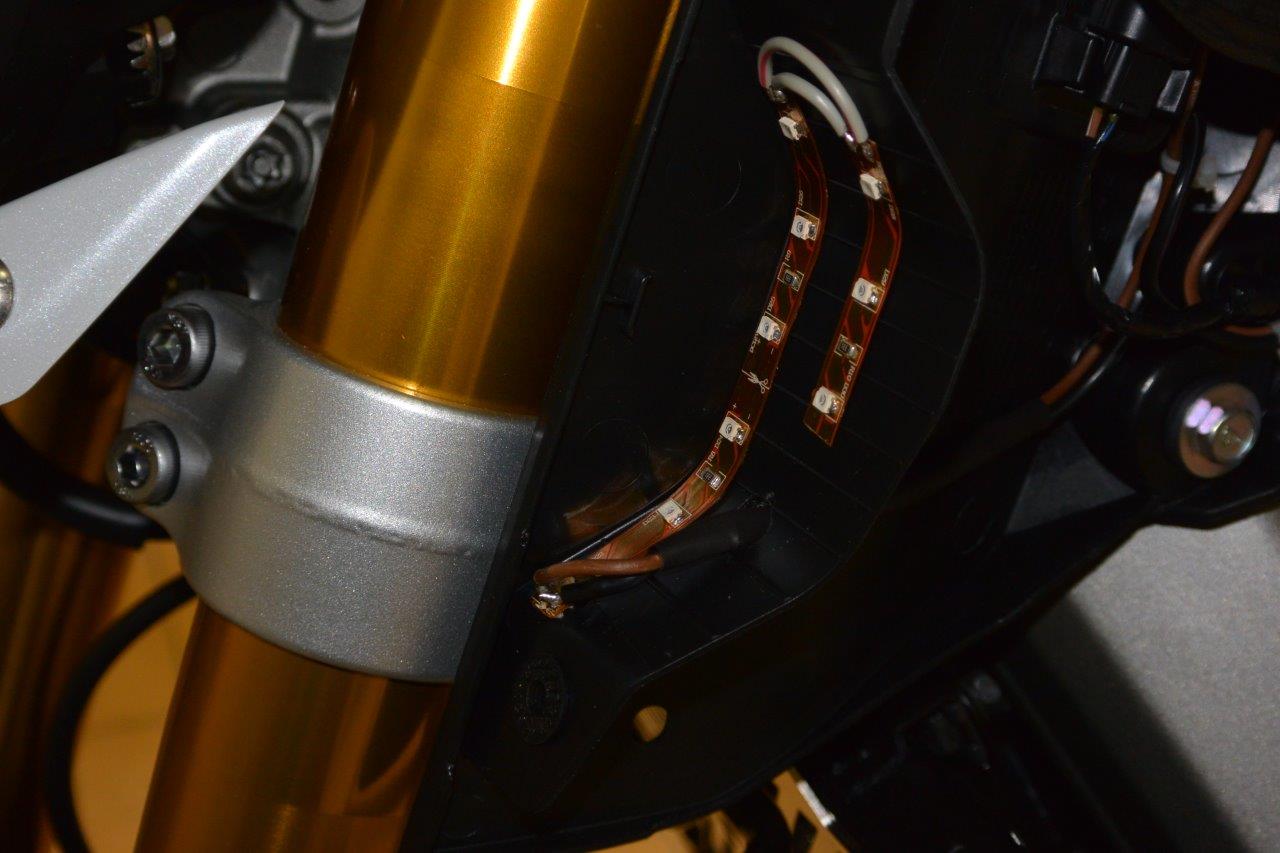

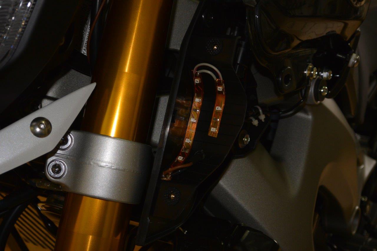

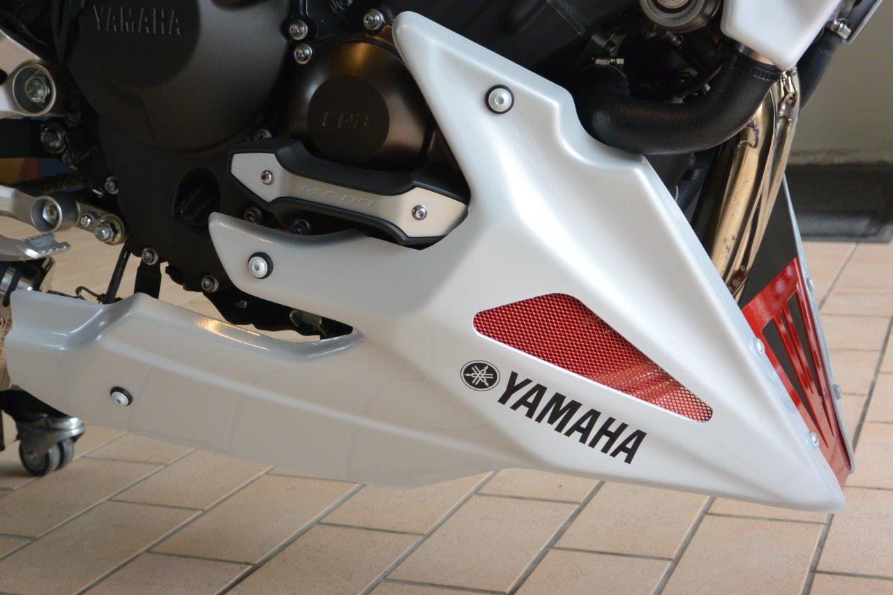

Ich wollte bei den Lufthutzen auch etwas Licht rein bringen und habe mich für dezente LED's in rot entschieden.

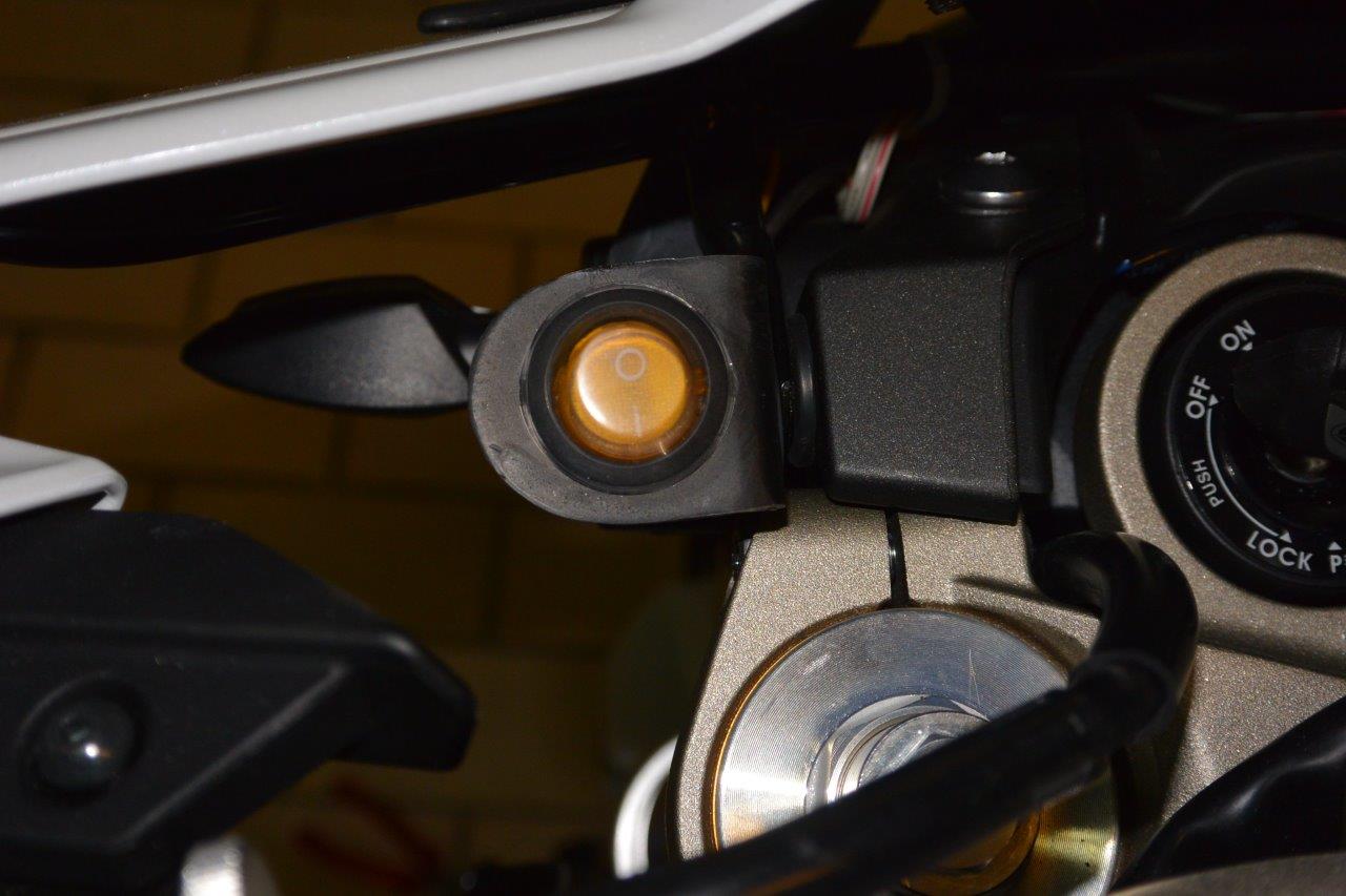

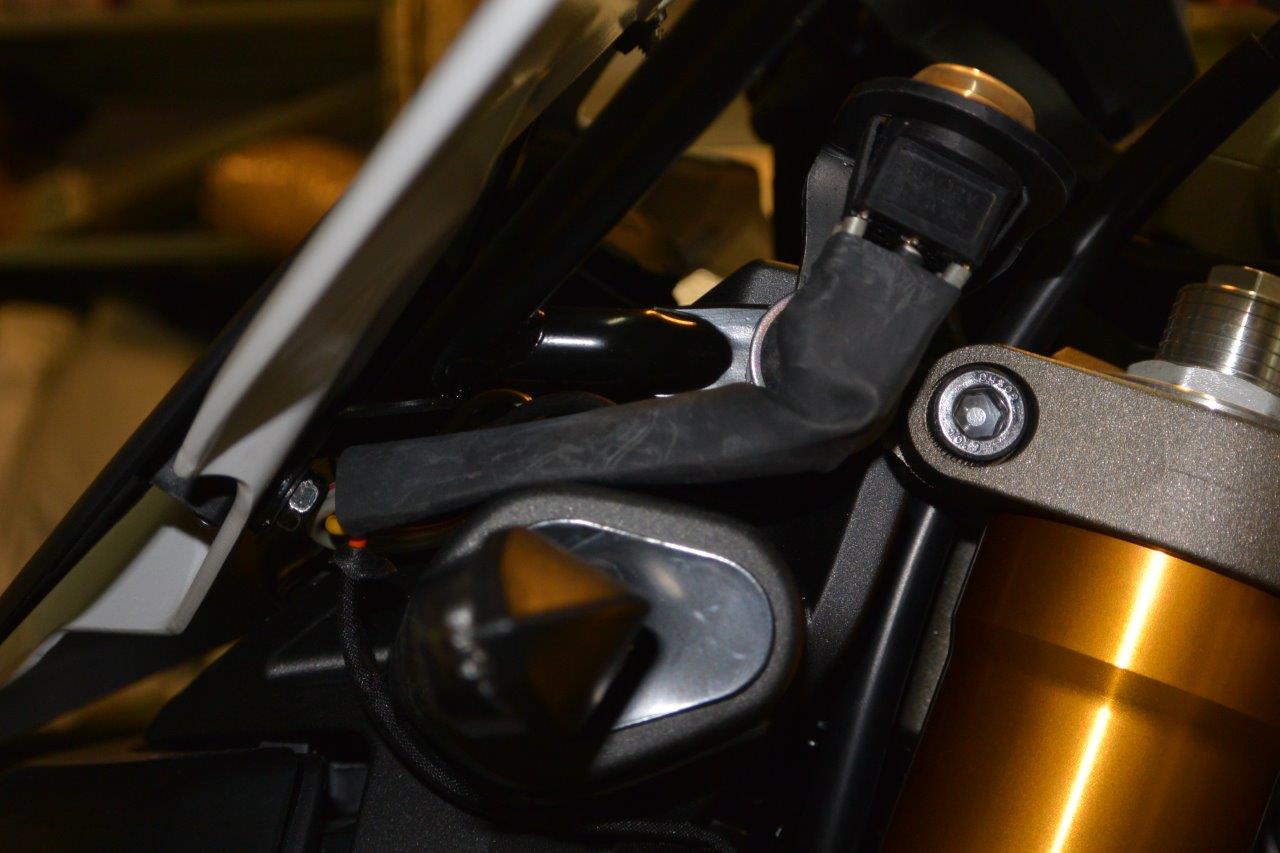

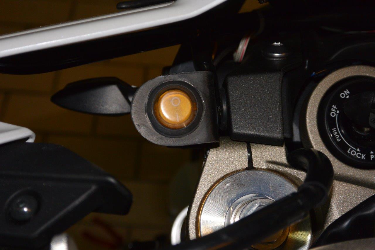

Ich habe dafür einen neuen Schalter gelegt wo ich die Zusatzbeleuchtung drüber ein/ausschalten kann. Strom habe ich mir vom Nebenverbrauchsstecker gezogen.

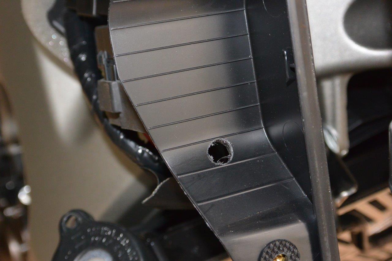

Erst ein Loch in die hintere Verkleidung gebohrt wo ich mein Kabel durchziehen kann, LED's eingebaut und vorher die Lüftungsgitter durch andere ersetz wo ich vorher noch ein dünnes weißes Plastik mit Silikon reingeklebt habe damit tagsüber das ganze eine weiße Farbe erhält und wenn man die LED's einschaltet, ein schönes rot rüberkommt.Hier das Ergebnis:

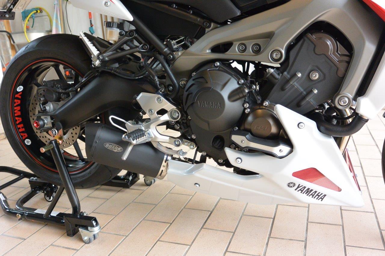

Ich hab ja auch einen Shark Auspuff und wenn es mich nicht täuscht sind es die gleichen Krümmer. Kommen die bei dir auch an dem Plastikschutz der Kühlerflüssigkeit an? Sieht mir zumindest danach aus.
Hallo Eric,
normalerweise sollte da überall genügend Abstand sein so das dort nichts dran kommt. Ein Teil der Verkleidung ist bei mir ja noch in der Lackiererei. Kann höchstens sein, dass dort was in die Nähe kommt. Kann ich aber erst sehen wenn alles wieder zusammengebaut ist.

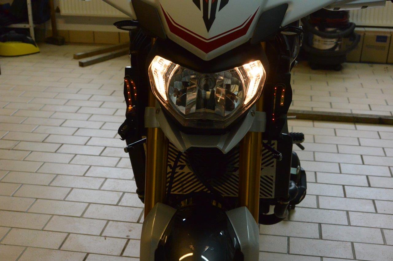

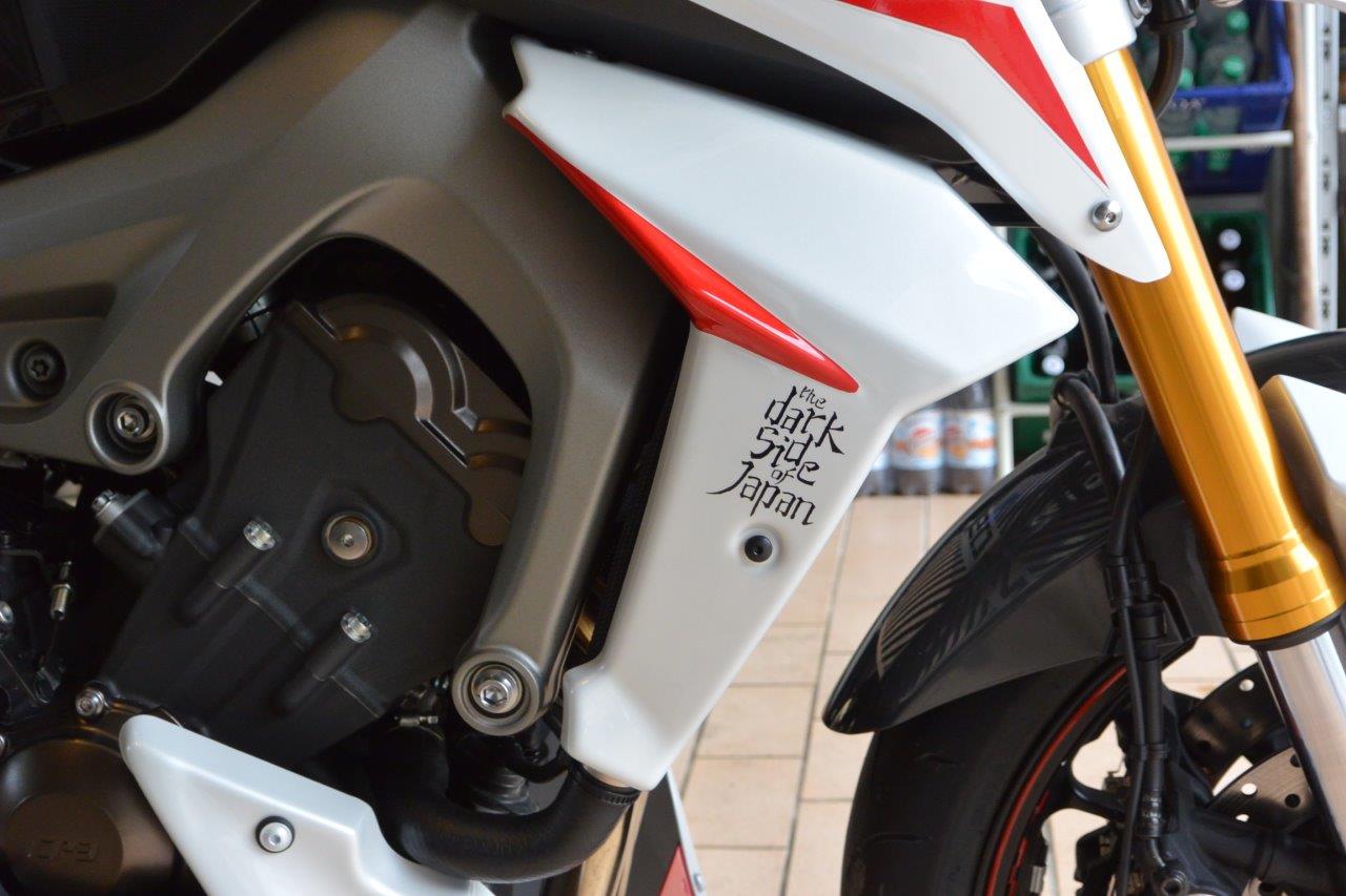

Bin ja auch noch an dem Zusatzlicht dran.
Meine Idee waren LED Klebeleisten die ich dahinter anbringe.
Ich wollte mir die Lufteinlassabdeckungen mit MT 09 und dem Logo Lasern und dahinter die LED's verbauen. Sollte es zu hell werden, werde ich es mit einem weißen oder milchfarbenen Plastik abdecken.
Damit sollten beide Logoso auch im ausgeschalteten Zustand gut zu sehen sein. Ich hoffe, dass ich bald mal die Zeit finde um das umzusetzen.
