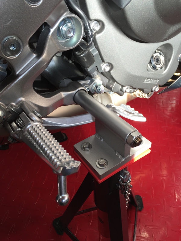

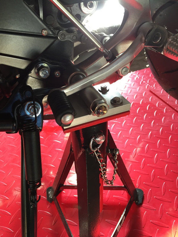

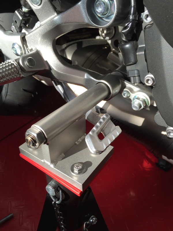

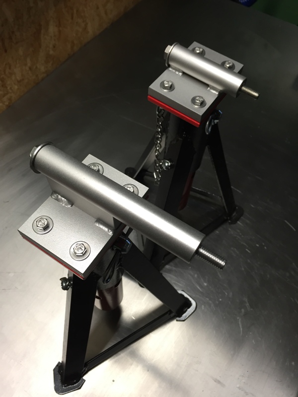

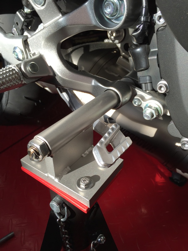

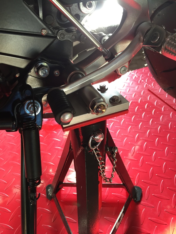

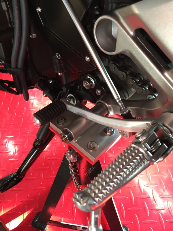

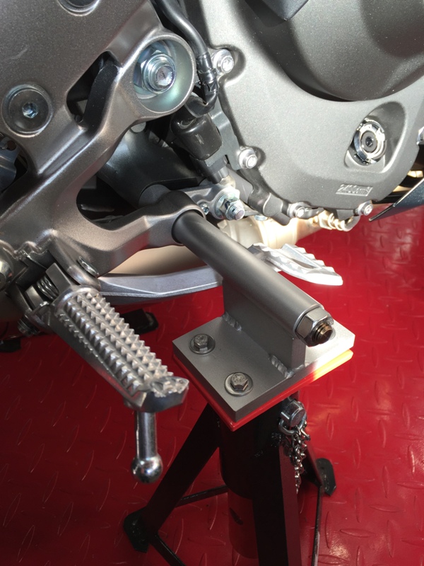

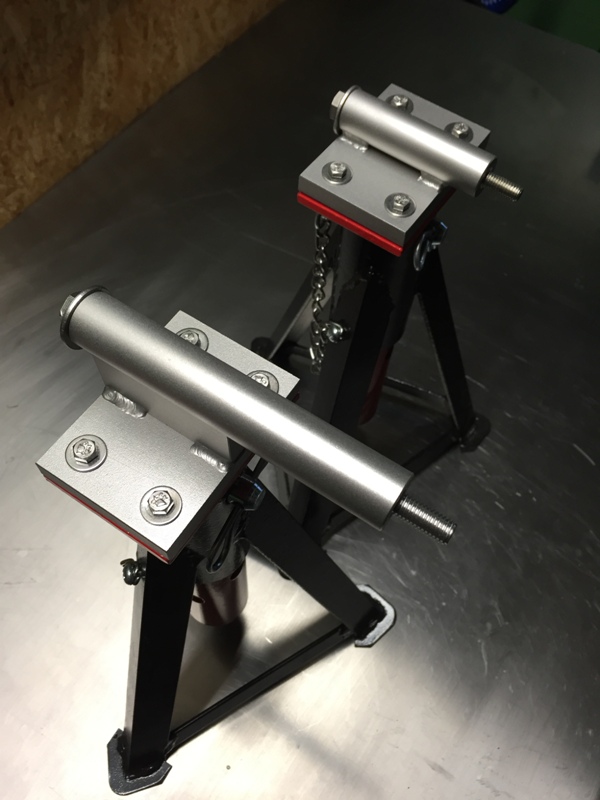

Zum Ausbau meines Federbeins habe ich mir folgenden Montageständer gebaut...
Basierend ist er auf zwei Unterstellböcken fürs Auto, welche ich mit passenden Adaptern versehen habe.
Die MT wird ganz normal mit einem Montageständer an der Schwinge angehoben.
Die Adapter mit den Böcken werden wie auf den Bildern zu sehen, an der Fußrastenanlage verschraubt.
Danach wird der Montageständer unter der Schwinge wieder entfernt und sie ist für den Ausbau entlastet.
In einem anderen Thread wurde von "peter67" ähnliches gebaut.
Falls es Fragen gibt, dann mal los...
