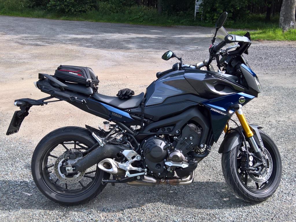

So wie es aussieht werde ich auf im Frühjahr auf eine Tracer umsteigen und dann kommt wieder der Angel GT drauf
