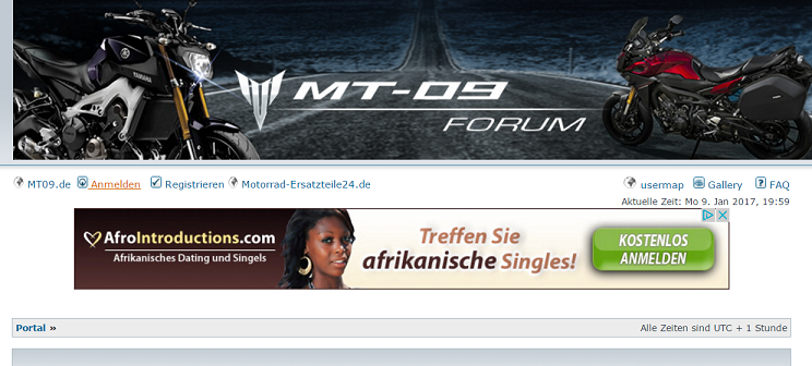

    Ich hab wirklich noch nie nach Afrikanischen Singles gegoooogelt. :icon-confused:
    Ich mag keine Afrikanischen Singles.
    Keine Ahnung was Google sich dabei denkt. :icon-confused:
