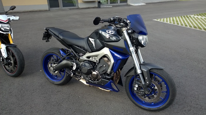

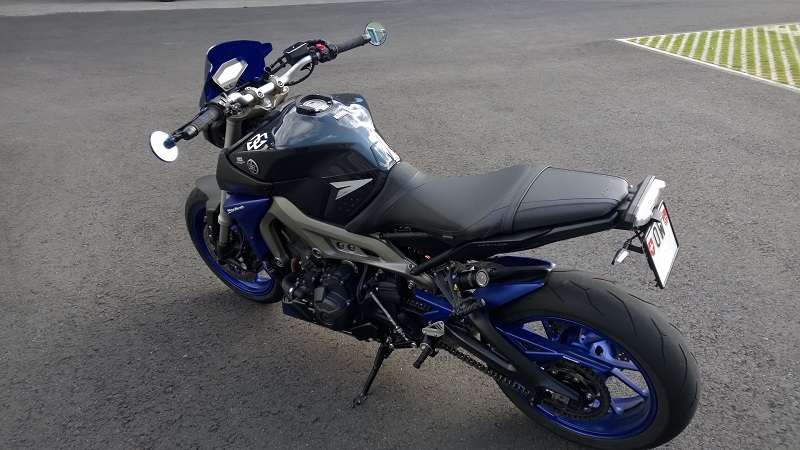

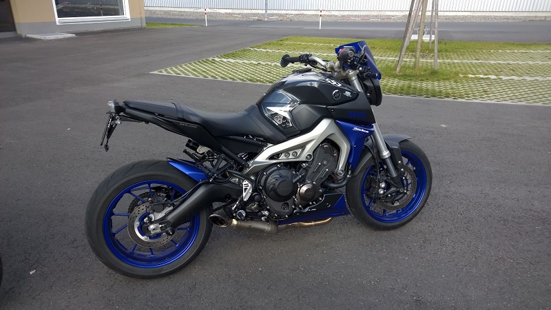

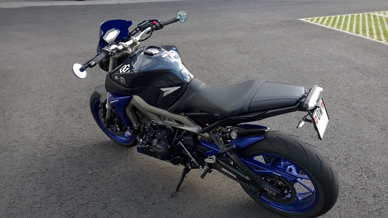

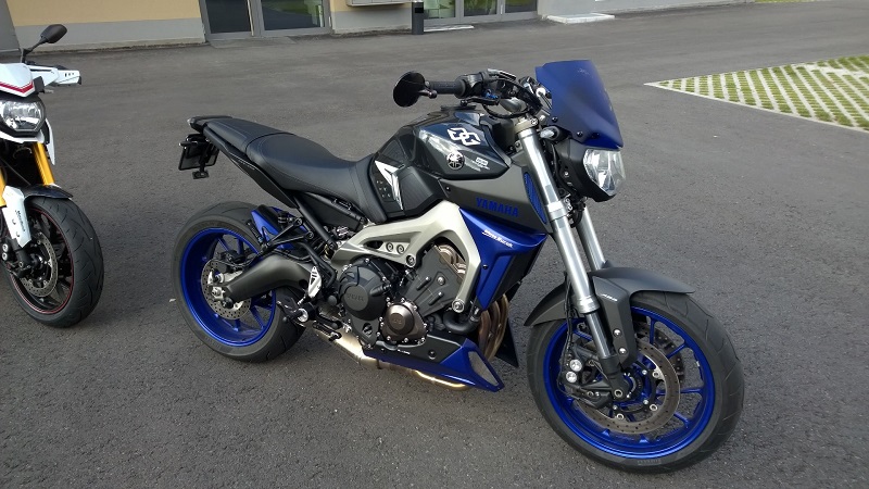

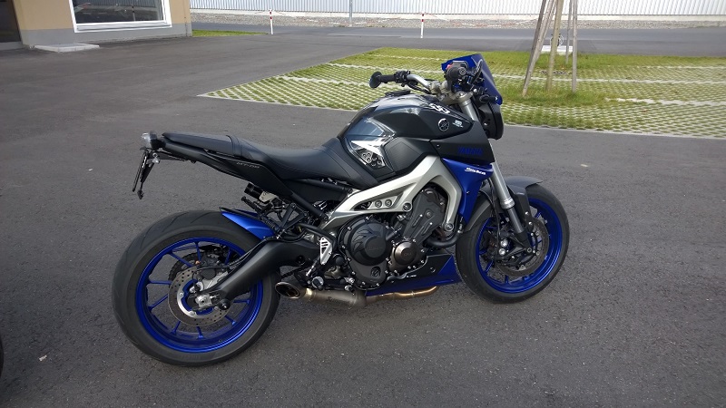

Hi Leute
Hier noch die Bilder meiner MT
Umgebaut wurde folgendes:
Kettenschutz und Radabdeckung hinten Ermax
Kühlerabdeckung und Bugspoiler Ermax
Windschild Ermax
Rizoma Spiegel inklusive Lenkerenden, Rizoma Blinker und Heckumbau
Rizoma Bremsfl.gefäss hinten und Abdeckung vorn
Rizoma Tankschutz
Brems- und Kupplungshebel kurz von Pazzo Racing
Fussrasteranlage komplett Gilles und Soziusraster Gilles, natürlich in schwarz/blau
Schaltautomat Translogic
Akrapovic komplett Anlage
Öhlins Gabel Cartridge und Hyperpro Federbein
Pirelli Rosso Corse für anständigen Grip und top Handling
Comfort Sitz Yamaha
Tankrucksatz Yamaha, ist nur der Adapter zu sehen
USB Anschluss neben Zündschloss und Navi Schnelladapter am rechten Riser (nur machbar dank Tachoversetzung
)Das wars fürs erste
