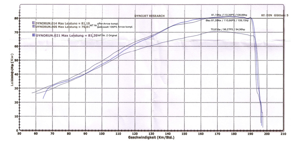

    Um nochmal eins klar zustellen, beide Kurven wurden mit Arrow gemessen, die schlechtere Kurve als originale Franz-MT und die bessere entdrosselt.
    P.s. um dem Diagramm eins vorweg zu nehmen, die maximale Leistung ist nominell bis auf 0,2Kw gleich (unterschiedliche MT, Deutsch-original/Franz-Arrow), die Kurve an sich aber etwas anders.

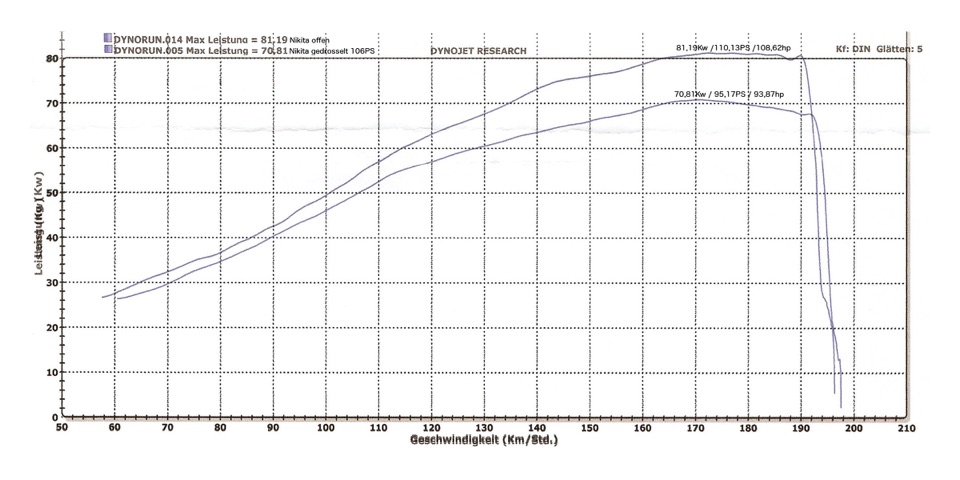

    Ich war vor zwei Wochen mit meiner Französin auf dem Prüfstand wo ich leider feststellen musste, dass meine MT in den Papieren zwar korrekt entdrosselt wurde, aber nicht am Fahrzeug. Heute gab es eine entdrosselte Vergleichsmessung, so dass ich hier eher unfreiwillig beide Leistungskurven zeigen kann. Es ist zu sagen, dass es sich um die Hinterradleistung handelt und eine Arrow Komplettanlage verbaut wurde.
