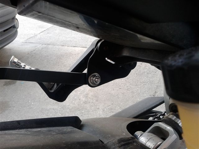

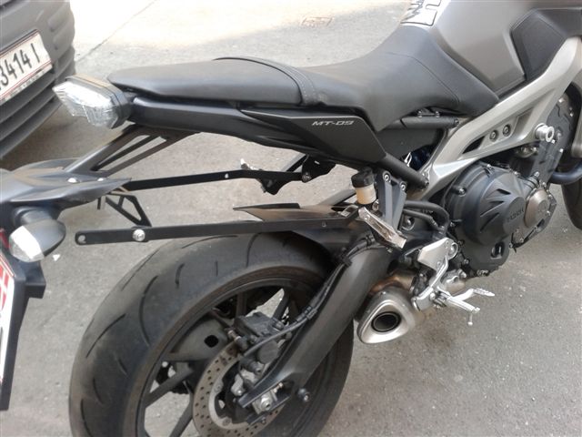

Die Sache ( Preis ) ist ganz einfach - jede Firma berechnet pro Auftrag Rüstkosten - meine Laserfirma so ca € 50.-
sinnvoll ist es also soviele Teile wie möglich auf einmal herstellen zu lassen und zwar aus einer Materialstärke + Art ( Alu / Stahl / Niro )
die Form ist bei meiner Firma dabei fast egal - ( dann fallen nur 1 mal diese Kosten an )
ich zeichne denen eine 2D Zeichnung in AUTOCAD ( dxf Dateiformat ) und fertig.
......und da kann ich reinzeichnen was ich will - samt Logo und allem - Bohrlöcher - Aussparungen etc. kein Problem.Ich könnt euch anbieten die Datei herzustellen - allerdings erst ab September - bin momentan auf Urlaub und hab kein autocad bei der Hand....
Interessannte Lösung,
könntest du dann mal ein Bildchen vom "Zwischenbauteil" aus Alu hochladen.
Wenn du es Lasern lasst, könnte man ja das ganze Ding vlt. noch etwas "luftiger"gestalten.
