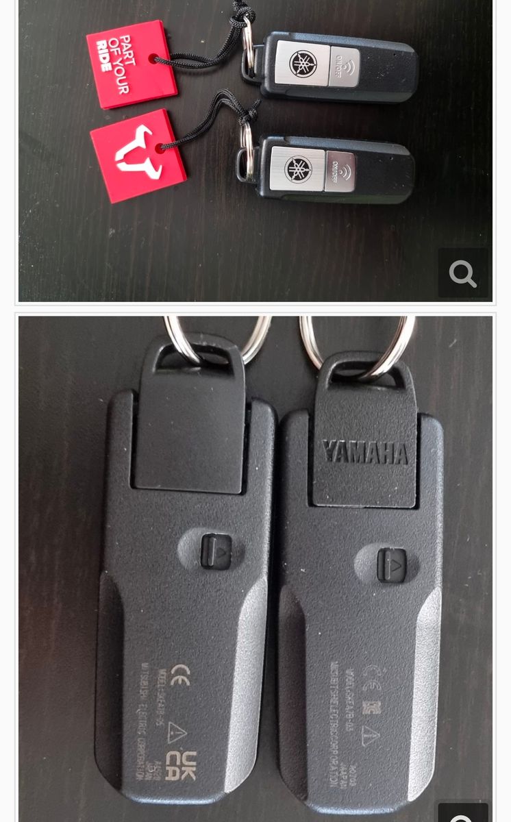

Alles anzeigenYamaha liefert mit dem Motorrad nur einen Smart Key mit. Und eine Identifizierungsnummernkarte mit einem 6-stelligen Nummer (Code), falls du das Fahrzeug ohne den Smart Key starten willst/musst.
Wenn nun jemand einen zweiten Smart Key möchte, so wie ich, dann schaltest du den ersten Key ab, den zweiten neuen Key den ich z.B. bei Aliexpress gekauft habe, legst du eingeschaltet auf den Tank und gibst den o.a. Schlüsselcode von der Identifizierungsnummernkarte am Motorrad mit dem Zündungsknopf ein, so wie in der Bedienungsanleitung im Kapitel 8-35 (Notfall-Modus) beschrieben.
Wichtig ist, nach Abschluss der Codeeingabe (am Motorraddisplay brennt die Leuchte 10 sec und bestätigt damit die Richtigkeit), den Zündungsknopf erneut zu drücken, bis am Smart Key die winzige rote Leuchte dauerhaft brennt, dann hat der neue Smart Key den Code angenommen und du kannst wie mit Key 1 das Motorrad betreiben.
Moin
Also mit dem mitgelieferten Code von dem Ali-Schlüssel macht man überhaupt gar nix. Man benötigt den Originalcode der beim Verkauf des Mopeds in den Unterlagen dabei ist.
Dieser Code wird in dem Schlüssel angelernt.
Das hatten wir in dem anderen Thread ausführlich beschrieben.
