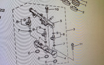

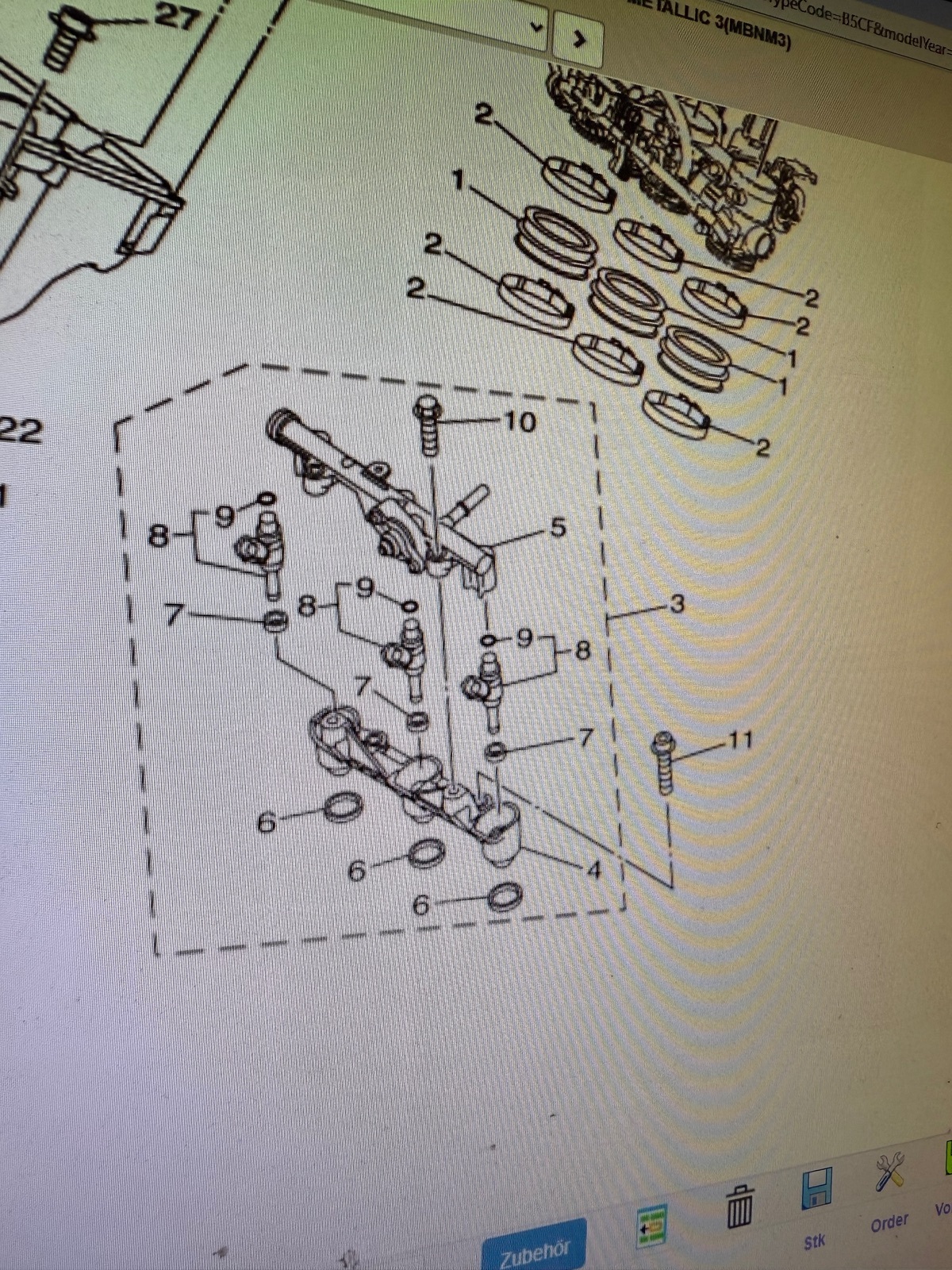

    Durch die Lecksuche mit der Nebelmaschine hat man festgestellt, dass auf der Einspritzdüse 2(also die mittlere, an der sich auch der Unterdruck nicht einstellen ließ), eine Undichtigkeit herrscht und dort der Rauch austritt.
    Somit hat man wie auf der Explosionszeichnung zu sehen, die Dichtung 7 und 9 an allen 3 Einspritzdüsen gewechselt und siehe da, alles wieder dicht und die Synchronisation war möglich.

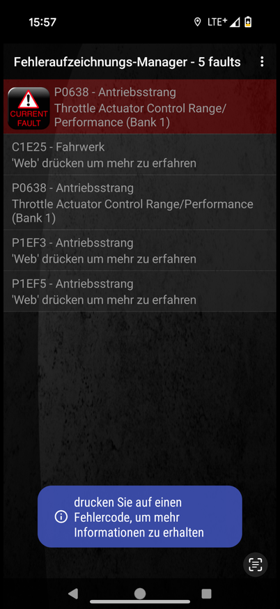

    Finde keinerlei Informationen für o.g. Fehlercode.

    Alles wieder zusammengeschraubt, Steuergerät ausgelesen:
    Fehlermeldung P0638 - Antriebsstrang
    Throttle Actuator Control Range / Performance (Bank 1)
