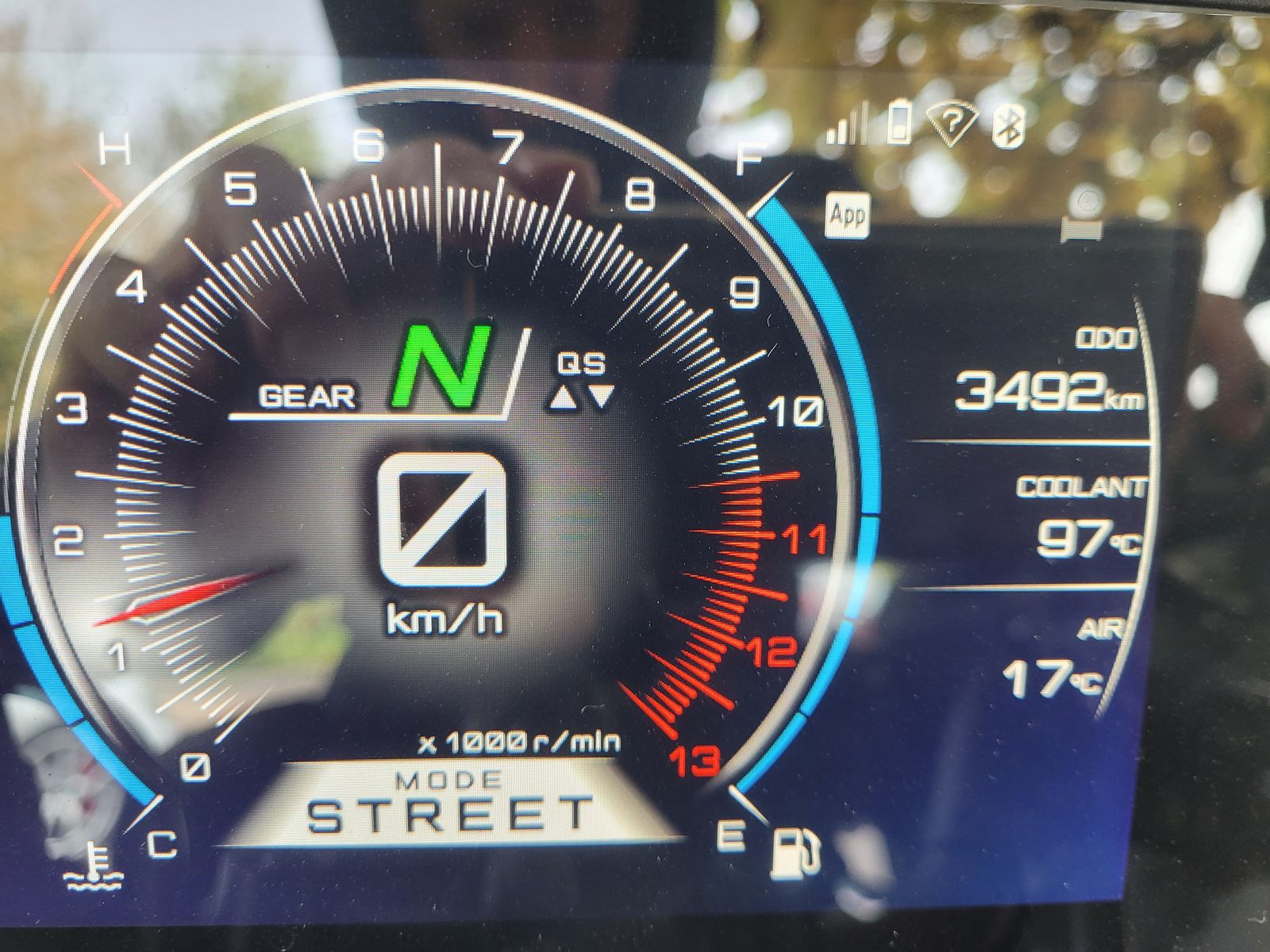

Hallo zusammen,
witzigerweise ist mir das bei meiner Tracer heute auch aufgefallen. Bin mit vollem Tank losgefahren und irgendwann springt die Anzeige dann auf "halb". Dachte erst, der Tankgeber hat ne Macke, aber wenn man sich die blauen Segmente rechts vom Drehzahlmesser anschaut, sieht man, dass es zwischen "voll" und "halb" nur ein Segment gibt, von "halb" bis "leer" dann drei weitere. Scheint also modellübergreifend normal zu sein...
Gruß Stefan
