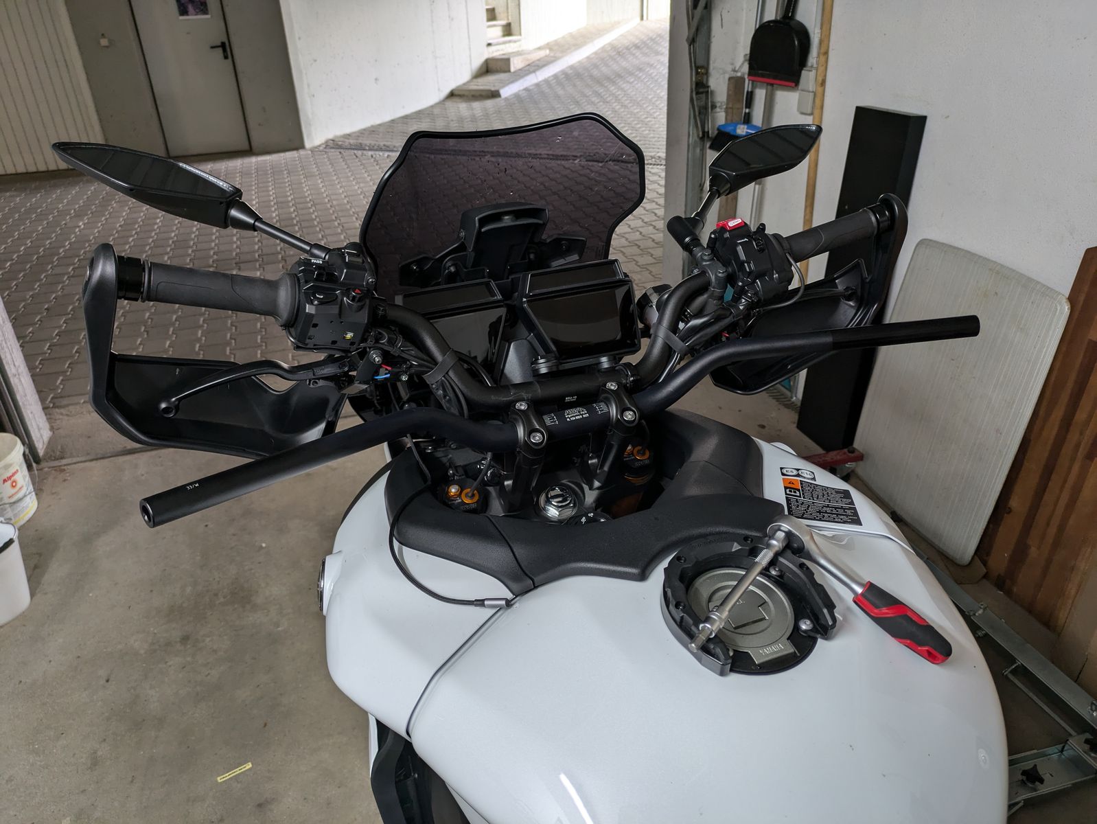

    Hat schonmal jemand einen der ABM-Lenker in der Hand gehabt oder sogar an die Tracer geschraubt? Laut Gutachten sind sowohl der Touring Booster, Superbike Booster als auch Streetbike Booster für die RN70 zugelassen. Wenn die ohne Auflagen im GUtachten stehen sollten sie ja eigentlich ohne Einschränkung kompatibel sein, oder bin ich da zu naiv?
    Beim Streetbike frage ich mich allerdings wie das mit der Höhe klappen soll ohne dass die Hebel beim Rangieren oben auf der Verkleidung aufschlagen.
    Ich suche vor allem nach mehr Kröpfung, sollte aber nicht höher werden, wenn dann lieber einen Tuck niedriger.
    Gazzini von Louis scheinen auch ABM-Lenker zu sein wenn ich das richtig gesehen habe, zumindest ist da die ABE von ABM verlinkt und die Nummern finden sich da wieder.
