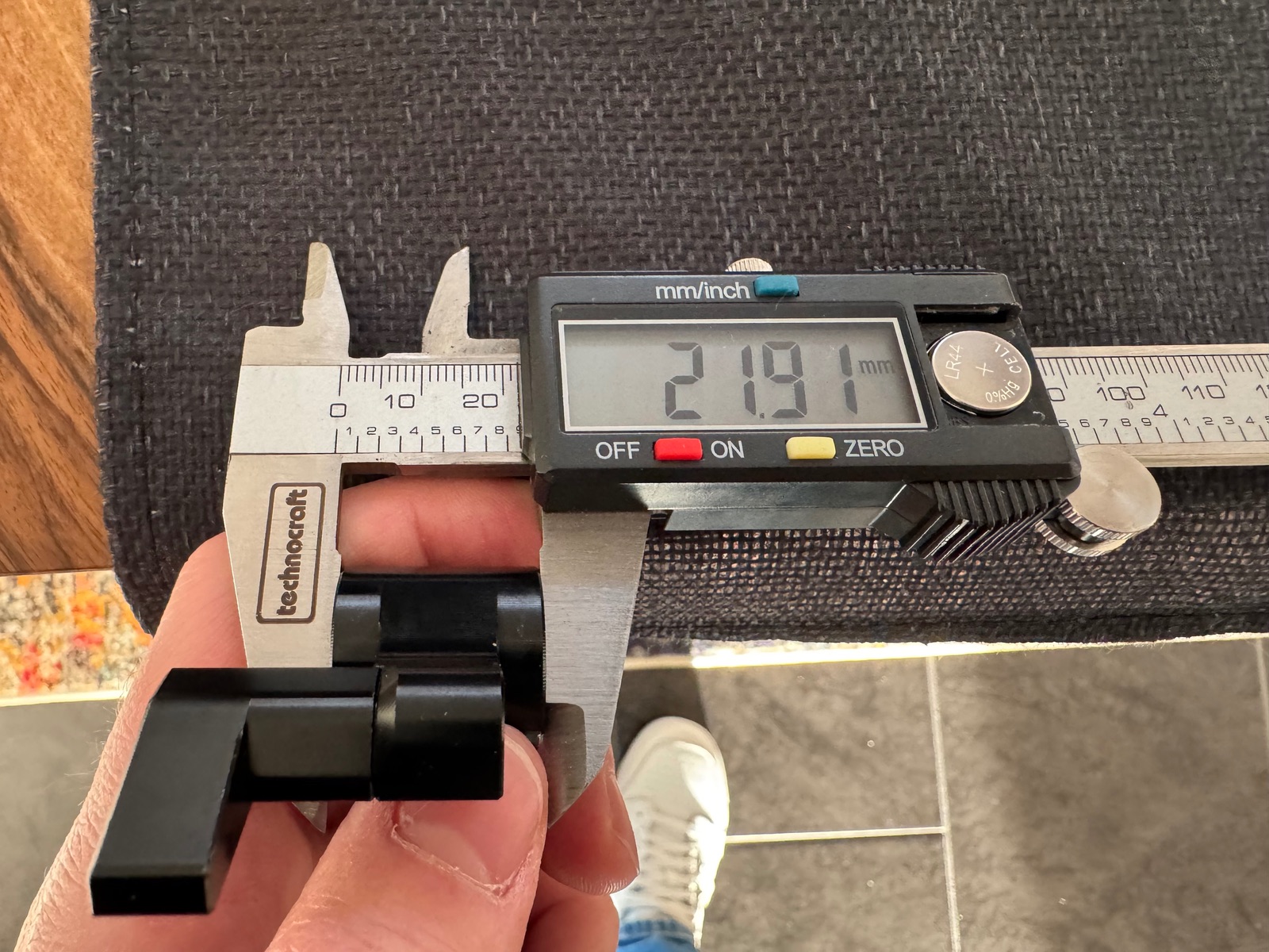

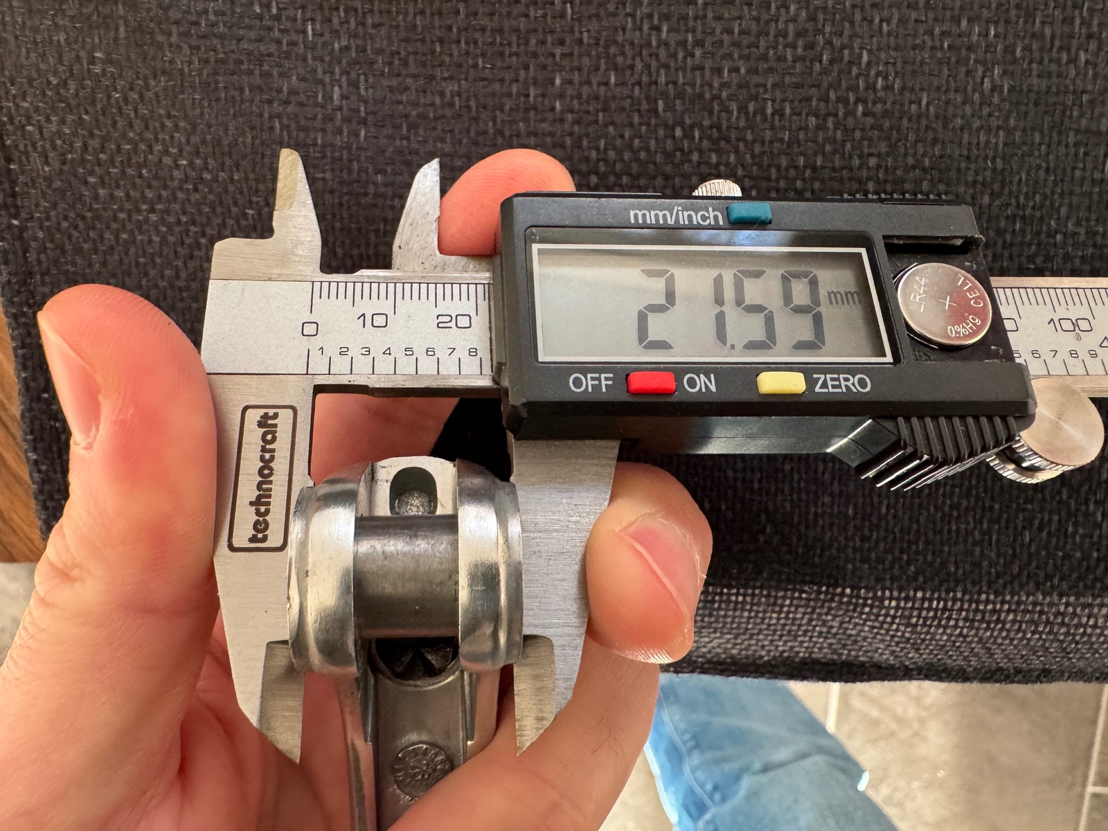

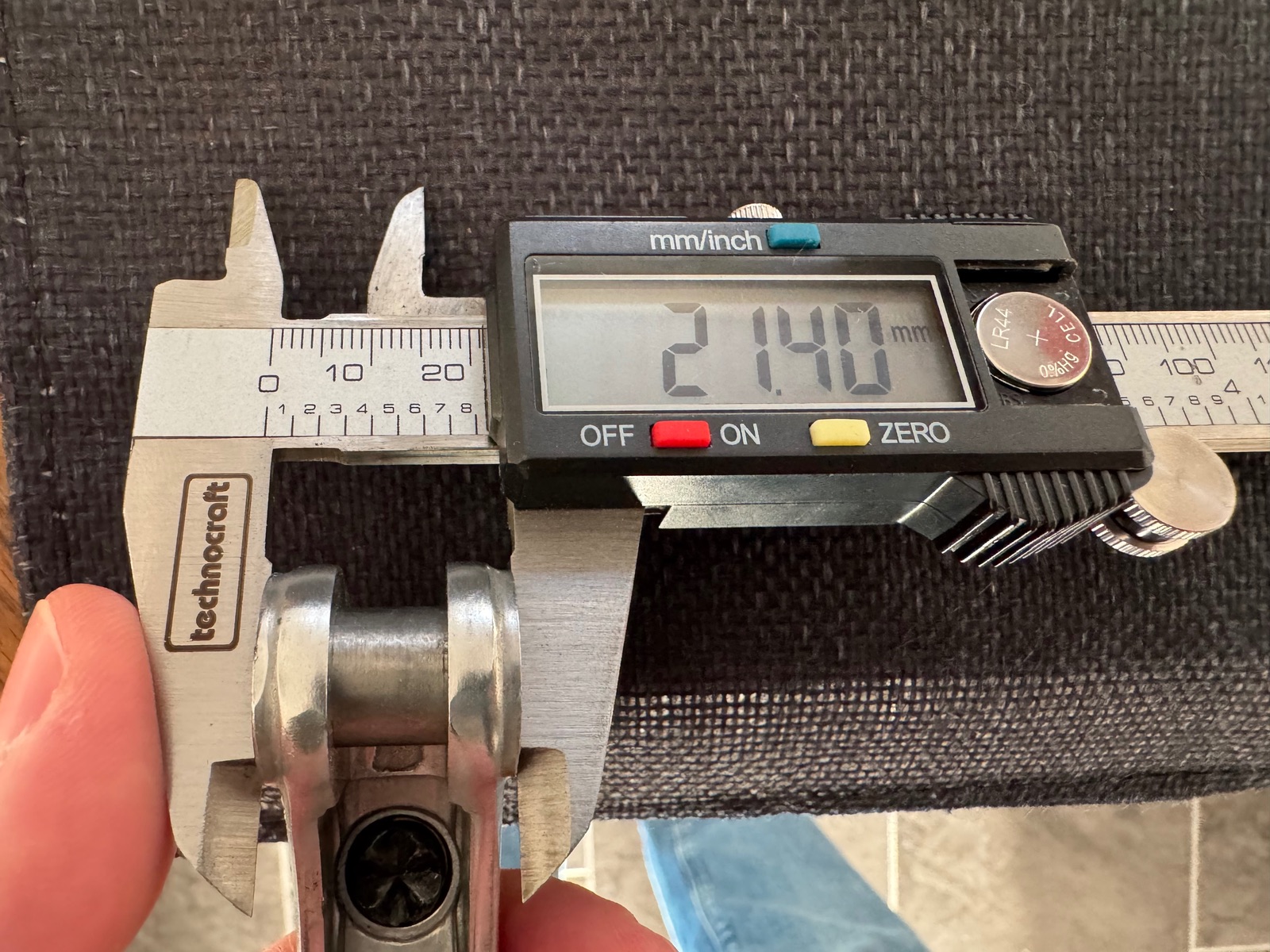

Werd noch verrückt.
Probrake Mass 21.91mm, Original 21.40mm bis 21.59mm.
Ich sag denen dass es genau das ausmacht und Probrake meint, sie kennen nur 21.9mm und alle werden so gefräst.

Okay interessant, danke für die Info, aber die mitgelieferte Rundmutter habt ihr verwendet? Auf dem Bild sieht es jedenfall silbern aus?
Also bei mir war einer in Edelstahl dabei. Der Originale steht auch aufgrund der Schlüsselweite 7, am Hebel an, kann nicht ganz eingeschraubt werden.
Alles anzeigenIch habe von Probrake die Stage Hebel verbaut und hatte keine Probleme hat alles wunderbar gepasst ich bin echt zufrieden mit den Dingern. Ich würde die Hebel zurückschicken und umtauschen. Bei den Preis gibt es keine Kompromisse, dass man eventuell sogar noch selbst was abfeilt oder aufbohrt.

Hatte jemand Probleme die Probrake Hebel zu montieren? Kupplungshebel kein Problem, Bremshebel unmöglich, die Passung mit der Stiftschraube ist zu breit, musste ab 3/4 Loch reinhämmern, damit das Loch übereinstimmt, dann funktionierte aber die Bremsrückstellung nicht, da der Hebel da so fest drin sitzt.
