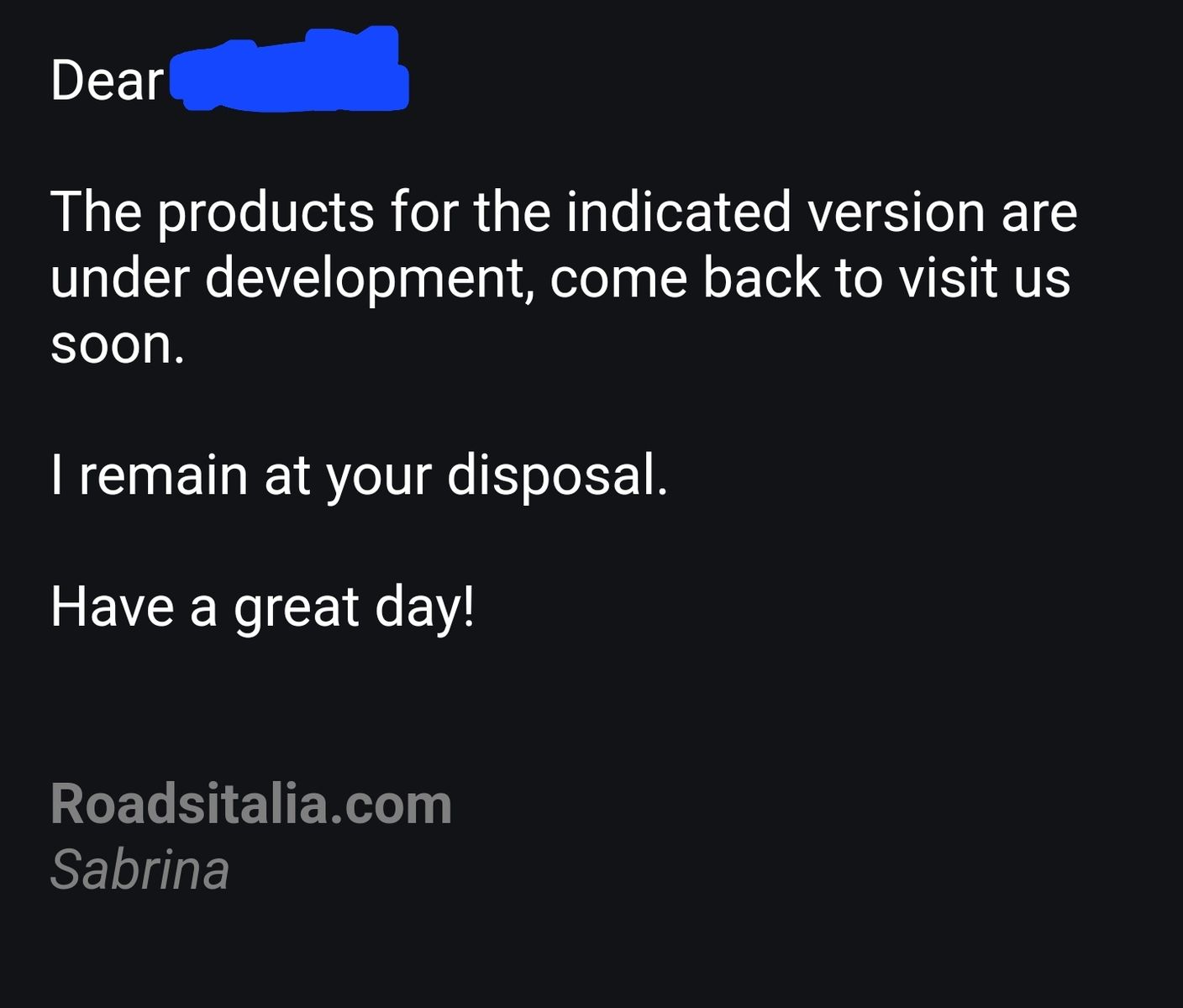

    Bin gespannt wie’n Bettlaken. Arrow hat auch schon was online gestellt. Mit und ohne Zulassung.
    Komisch, dass sie es nicht zugelassen bekommen haben oder meinst du da kommt noch was?
