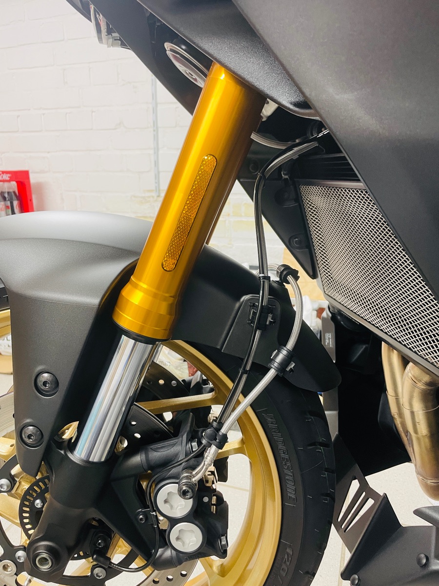

Auf jeden Fall muss ich als nächstes Mal die Reflektoren loswerden.. machen alles kaputt.
Abbauen und Strafe zahlen wäre ok... in 20 Jahren vielleicht 5x kontrolliert worden. Aber wenn Unfall ist, dann kommen die bestimmt mit "Selbst schuld da sind keine Reflektoren".
Hier noch eine relativ dezente Alternative mit E-Nummer (Amazon ca. 8,99€/Paar).
Tu dir selbst den Gefallen und entferne deinen Zulassungsschein oder mach wenigstens die FahrgestNr unkenntlich und lad es wieder hoch. Im Internet ist es fast immer ein Fehler solche Dinge zu posten.
Danke für den Hinweis,
bei einem bzw. zwei random Fahrzeugscheinabbildungen gehe ich das (in meinen Augen nicht vorhandene Risiko) aber gerne ein. Wäre mein Name inkl. Anschrift zusätzlich sichtbar, wäre ich aber ggf. bei dir.Kurzum, ich bin auch keine 6x7 mehr und weiß schon ziemlich genau was ich tue.
Der Vollständigkeit halber....
Ich habe mich letztlich für das Horn bzw. die Hupe „HELLA Style Horn S90“ (3AL 922 000-951), 12V/111dB(A)/90mm/350Hz (Low Tone), rot/schwarz (mit E-Nr.), entschieden.
Am liebsten hätte ich ja ein amerikanisches Zug-Horn (😆), aber man muss ja auch mal die Kirche im Dorf lassen.
Die Hella-Hupe ist jedenfalls okay und potenter als das Serienteil, aber jetzt auch nicht unbedingt umwerfend. Ich gebe also keine klare Kaufempfehlung ab, sodass das jeder/jede für sich entscheiden muss. Optisch passt sie aber für mich persönlich schon recht gut und vor allem dürfte es keine "Anschlaggefahr" mit dem Kotflügel bei "Volleinfederung" geben, was mir persönlich am Wichtigsten ist.
