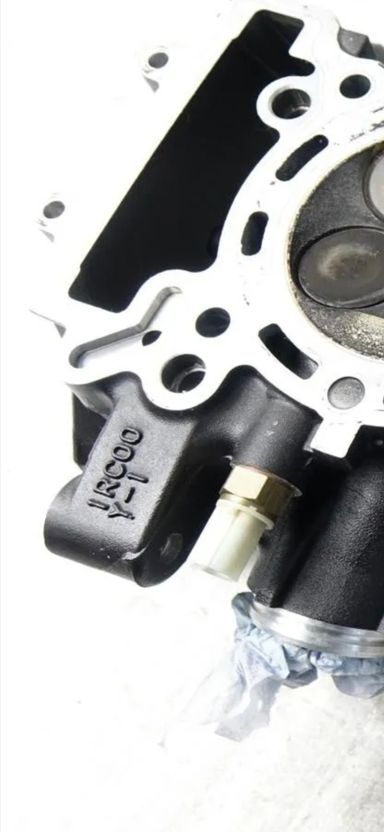

einmal meiner und das bessere Foto ist der vom eBay
Beiträge von Howiie99

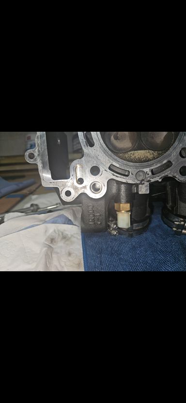

					Moin Moin, Ich habe bei eBay einen guten Zylinderkopf mit nur 9.000km gefunden. Teile nummer auf dem Gehäuse ist die selbe wie bei meiner 2015er Mt rn29. Sollte ich also also Problemlos nutzen können? Kann ich die bestehende Steuerkette auf die mit enthaltenen nockenwellen problemlos drauf ziehen oder eher weniger? Ich müsste bei meinem Kopf stehbolzen ausbohren lassen und habe eh Laufspuren auf meinen Nockenwellen. Der kopf kostet 350€ denke das ausbohren und ggf. Säubern des aktuellen kopfes wird genausoviel oder mehr kosten
					Alles anzeigenFür mich sehen die Kolben und Brennräume ganz normal aus. Nockenwellen-Hauptlager hingegen nicht. Hat da jemand die Böcke vertauscht und daher die Reibspuren? Bei dem Händler wird nichts gehen. Der ist rechtlich gesehen aus seiner Gewährleistung raus. Anglist kann man nicht vorwerfen wenn der Händler das nicht wusste. Und beweis mal das er das hätte wissen können/müssen. Die machen die Maschinen ja nicht auf oderso. Nachdem ich alles aufgemacht hab ist das eh alles hinfällig. Könnte ja "theoretisch" alles in letzter Zeit passiert sein. Der Kopf geht Freitag in eine Motoren Manufaktur. Primär soll er mir die Stehbolzen raus holen. Je nachdem was es kosten soll lasse ich ggf. Die Ventile reinigen. Leider kann ich dann erst im Juli erst weiter an dem Bike arbeiten. Sie hat beim Fahren ja auch keine Probleme gemacht ist ist das ding. Dichtungen und die Zylinderkopfschrauben kosten mich ca. 250-300€ neue Stehbolzen plus die Entfernung der alten wird mich vermutlich 300-500€ kosten. Sobald das alles da ist werde ich einen Systemreiniger ins Öl und ins Kühlystem geben und beide Flüssigkeiten erneuern. Vorsorglich kaufe ich denke ich eine neue Einspritzdüse für Zylinder 1 da dieser offensichtlich zu Fett läuft. Alles in allem wird es sich also bei about 1000€ einpendeln und dann sehe ich ob ich es durch die AU schaffe. Wenn nicht habe ich ein Problem ^^. Neuer Motor ist Finanziell aber auch nicht drin. Werde versuchen müssen alles so hin zu bekommen. Motoren gibt es auch nicht wie Sand am Meer und wie gesagt, sie hat keine Probleme gemacht. Ich habe auch überlegt, ggf. Wurde einfaxh eine Zeit lang mit zu wenig/schlechtem Öl gefahren und die Spuren an den Nockenwellen sind "alt". Neue Shims für die zwei Ventile mit zu wenig Spiel sind auch bestellt.
