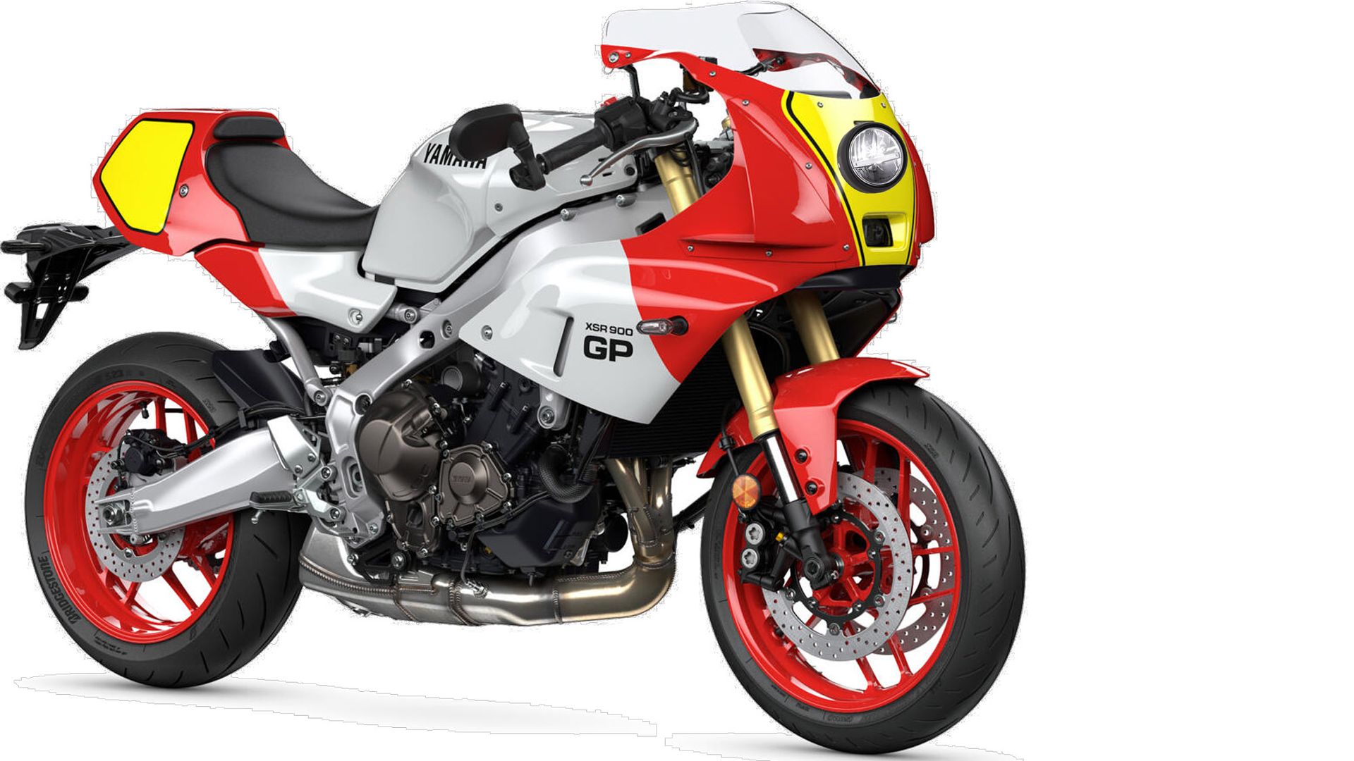

    Ich wollte es wirklich mögen, aber leider sehe ich das genauso wie du. Der Lenker ist hochgezogen, daher muss die Front recht hoch sein. Es sieht ein bisschen so aus, als hätte jemand eine TZR-Verkleidung auf ein Adventure-Bike montiert.
    Vielleicht war es auch nur eine schlechte Idee, es neben der YZR zu zeigen, es sieht viel besser und weniger schwach aus.
