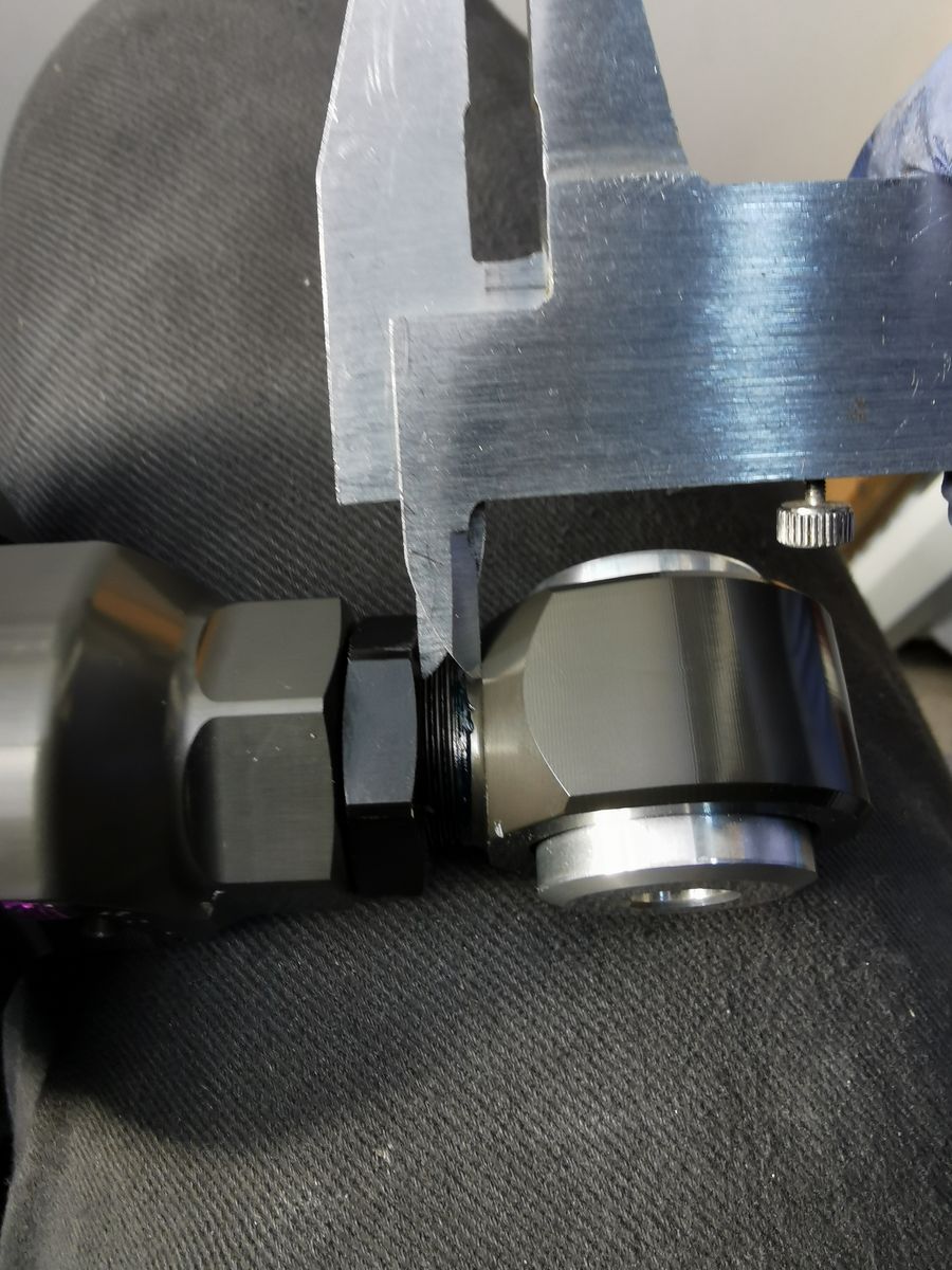

    Ich habe meinen hinteren Dämpfer um 6 mm verlängert und den vorderen abgesenkt (16 mm von der Oberseite der Gabel bis zur Gabelbrücke), und ich denke immer noch, dass es ein stabiles Motorrad ist.
    Ich hatte immer noch das Gefühl, auf dem Hinterrad zu fahren, also habe ich das vordere Ende weiter auf 28 mm abgesenkt, aber jetzt denke ich, dass ich zu weit gegangen bin. Ich werde die Front beim nächsten Mal um 5mm anheben.
    Dies waren ziemlich große Veränderungen, aber es machte das Motorrad nicht schwierig zu fahren, ein wenig instabil in langsamen Kurven mit vollständig abgesenkter Front (manchmal ein Sperrgefühl beim Einlenken). Außerdem hatte ich das Gefühl, dass ich dieses Mal hauptsächlich auf dem Vorderrad fuhr und mich der Kante des Vorderreifens vor der Kante des Hinterreifens näherte.
    Ich denke, man kann das Heck ohne Probleme etwas anheben. Wie werden Sie den Rücken heben? Haben Sie die Hinterradaufhängung ausgetauscht?
