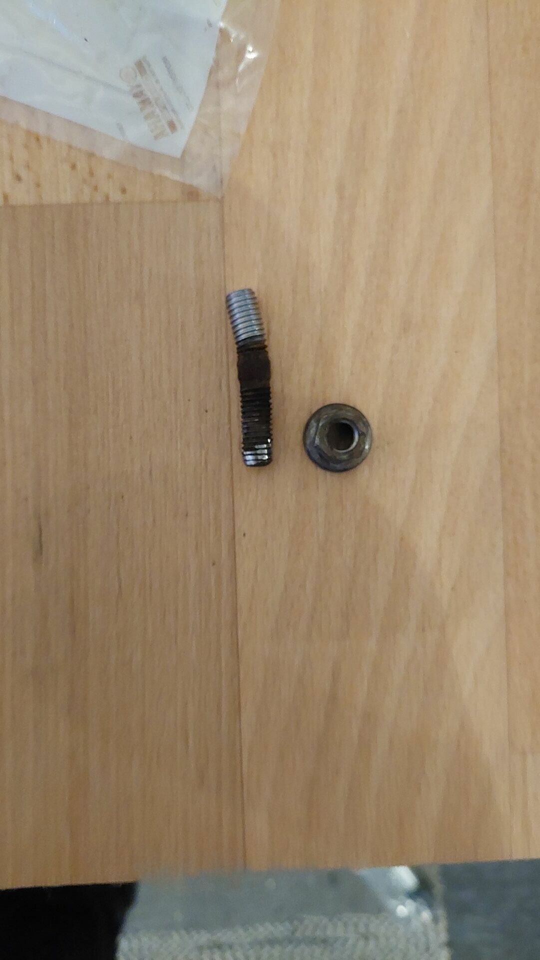

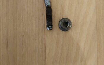

So heute bei Team Bergau gewesen.
Der Stehbolzen konnte problemlos getauscht werden, der Ixil wurde im Zuge komplett abgenommen. Das Hitzeproblem konnte bei der Probefahrt nicht reproduziert werden. Die Vermutung war das die Krümmer nicht richtig fest gezogen waren und dadurch Falschluft gezogen wurde. Jetzt läuft sie wieder rund. Das Leergeld hat mich 10€ an original Ersatzteilen gekostet und 15€ bei der Werkstatt. Das ganze im Zuge der 10.000 km Inspektion.
