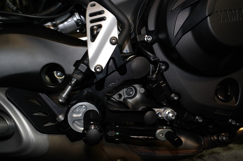

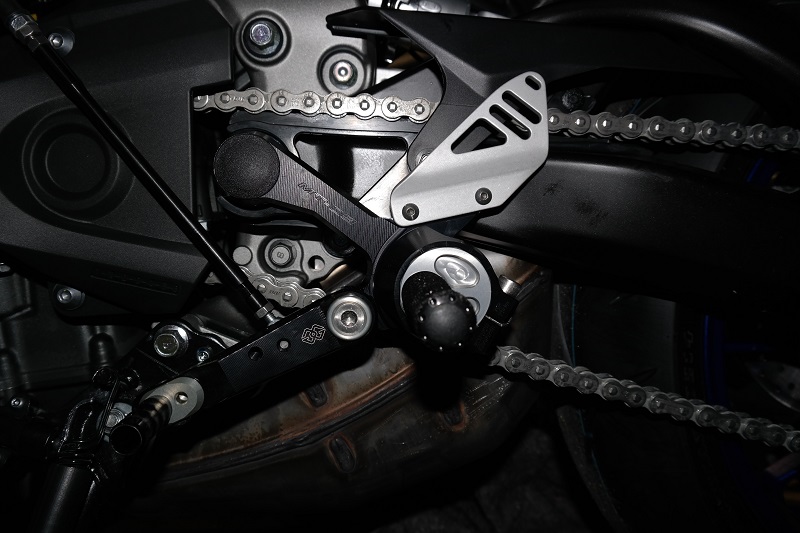

die Rastenanlage aus dem Yamaha Zübehörprogramm habe ich gestern verbaut, es ist eine Gilles Anlage, ich finde das sie sehr hochwertig verarbeitet ist.
Bei dieser oder auch anderen Anlagen sollte ein nicht geübter Schrauber sich Hilfe holen oder es einen Fachbetrieb machen lassen! Der Grund dafür ist, das die Steckachse der Schwinge ausgebaut werden muss, und noch 2-3 Ändereungen vorgenommen werden müssen.
