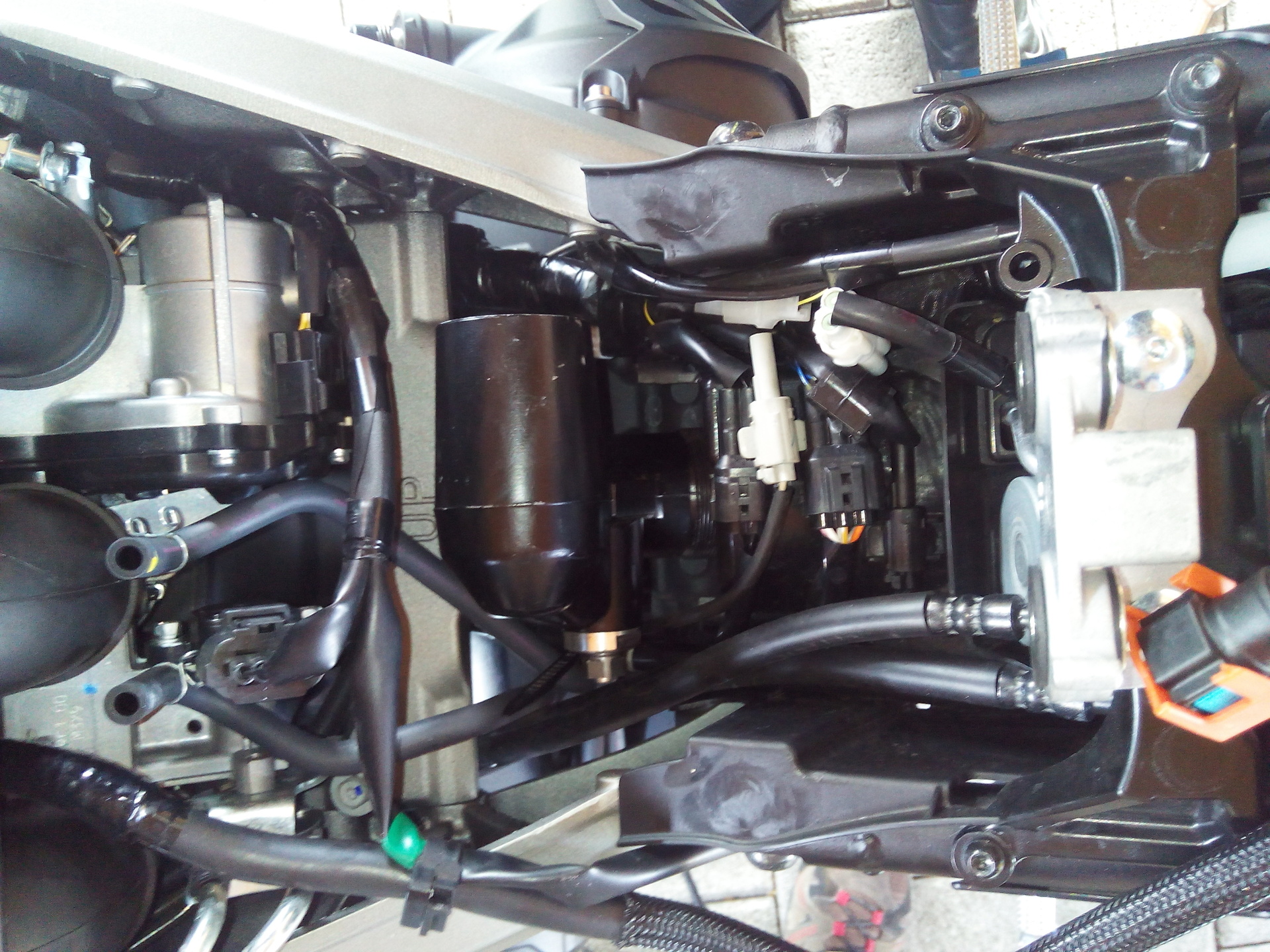

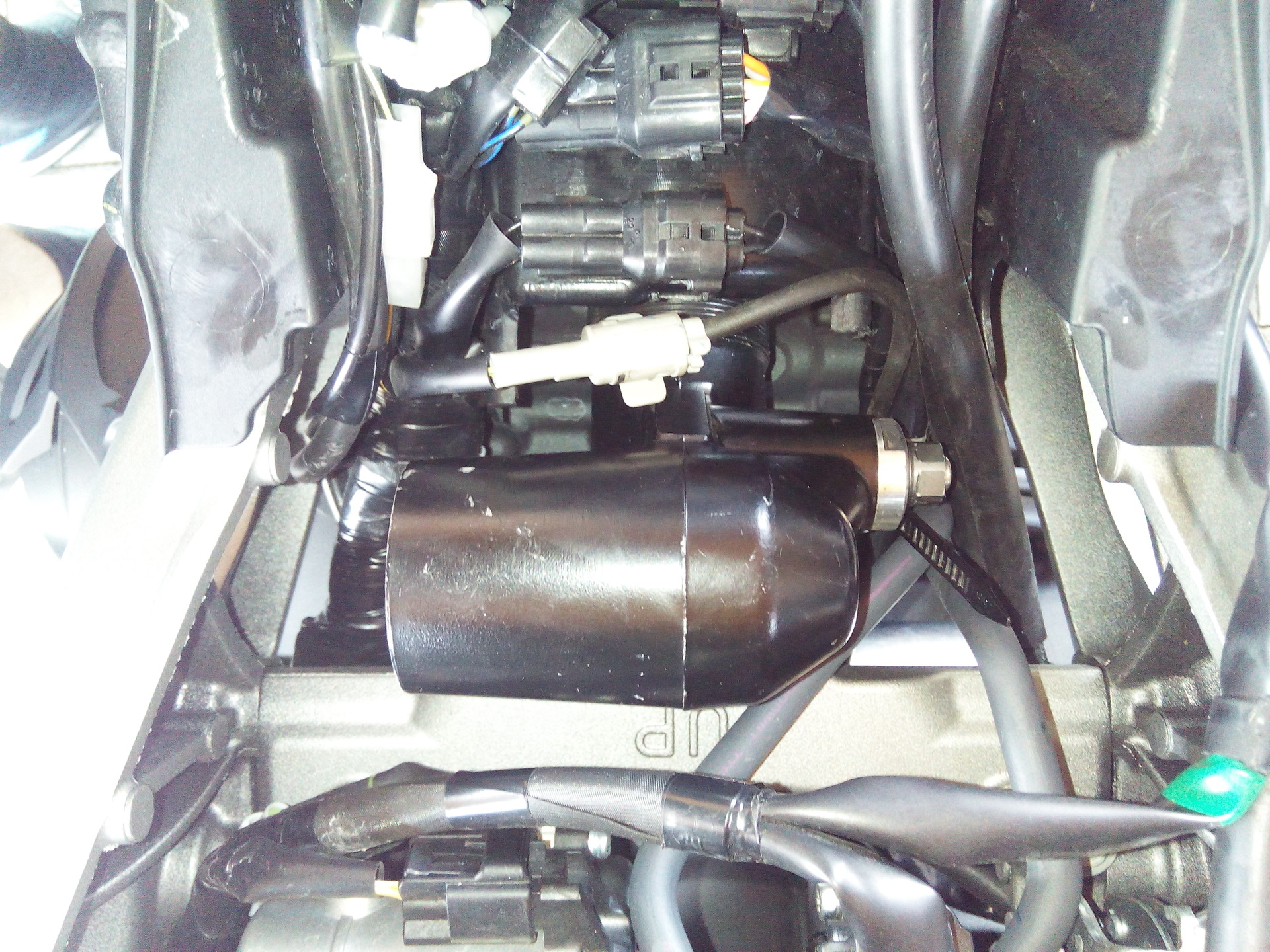

Normales Messer, scharf muss es sein. Teppichmesser hab ich an einer Stelle auch benutzt. Aber wie gesagt das Plastik ist weich. Musst eben aufpassen nicht an die Bremsleitungen und Kabel zu kommen.
Kabelbinder hab ich natürlich nach den Bilder noch gesetzt. -
So, eben mal in unter ner Stunde das Federbein nochmal gedreht. Das Plastik was ausgeschnitten werden muss ist wirklich minimal. Der vorderste Stecker einfach aus dem Plastik ziehen und per Kabelbinder am nächsten festmachen. Das Plastik schneidet sich wie Butter...Stecker am Tank kann mal alle einfach abziehen, lediglich der Schlauch (im 2. Bild rechts der Stecker mit der orangen Klammer) von der BePu lässt einen kleinen Schluck Benzin raus...aber ist kaum der Rede wert.
Habe das Federbein gedreht, da bei meiner Testfahrt im zahflüssigen Verkehr bei 27° OAT die Federung des Hinterrads deutlich holpriger wurde als das Reservoir sich zuhehmend aufgeheizt hat.
Aber wie man sieht ist der Aufwand minimal...ich denke diese Modifikation hat den "best bang for the buck!"
