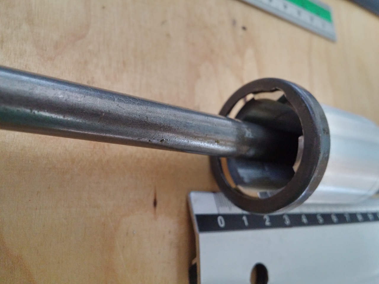

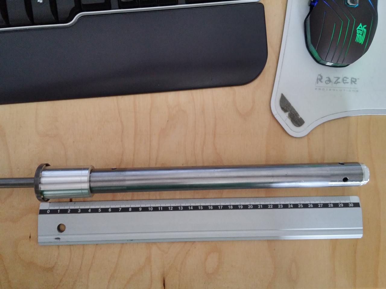

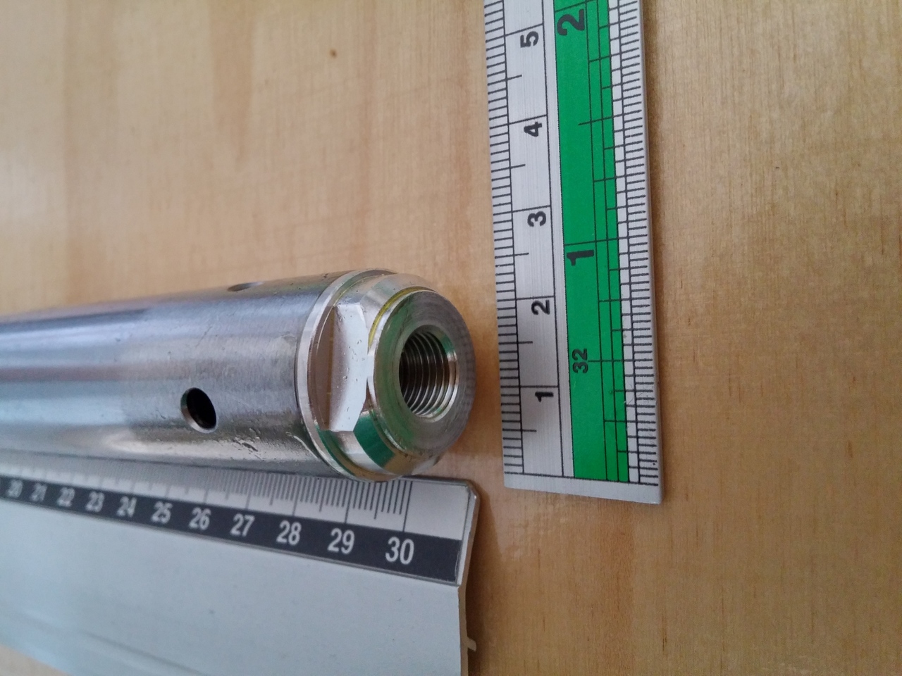

So, also habe mir mal eben die Zeit genommen die Maße von der original Cartridge zu ermitteln.
Durchmesser beträgt unten 24mm, oben 31,1mm. Maße natürlich mit dem Messschieber ermittelt.
Anhand dieser und dieser Auktion sieht man dass die R6 unten eine offene Cartridge mit Außengewinde hat, nicht eine geschlossene mit Innengewinde wie die MT.
Daher bezweifle ich dass dieser Umbau so funktioniert. Wenn man eine komplette R6 Gabel verbaut mit anderer Triple Tree, also Gabelbrücke könnte das eher was werden, andererseits hat kaum ein Motorrad so lange Gabeln wie die MT. -
