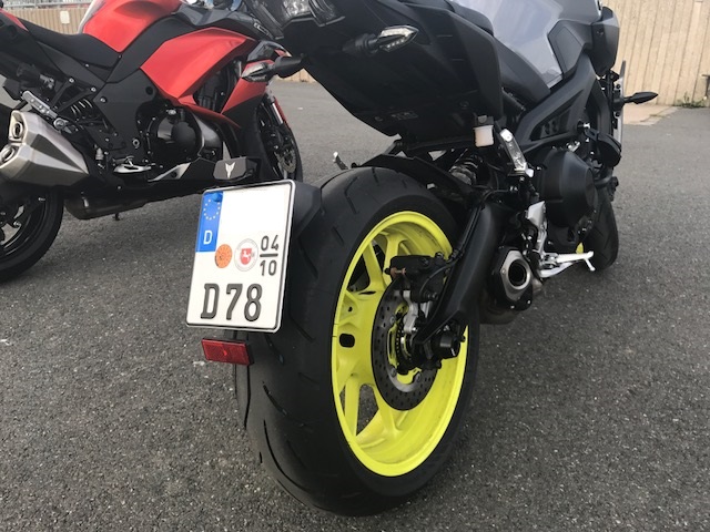

    Ich habe den Zubehör Halter unten an der Schwinge. Finde ich persönlich ganz schick, aber ist natürlich Geschmackssache ;)
    Kann gerne ein paar Bilder machen, wenn dir das weiter helfen würde

    So Entscheidung ist durch bei mir, hab den unten gelassen, aber als Zubehör Teil. Fotos kommen noch wenn Wetter passt und ich Fotos machen kann.

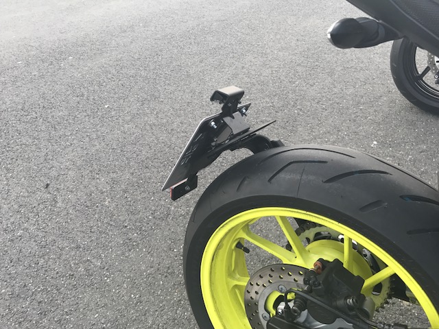

    VORSICHT: Mein Händler hat alle Teile Verwendet die dabei waren, mit dem Resultat das ich fast alle Muttern verloren habe, da der Dussel diese nicht gegen selbst sichernde getauscht hat. Ich habe mir jetzt selber welche besorgt, und alles schick montiert. War bissel sauer, hätte ja auch in den Reifen fliegen können. Also besorgt euch vernünftige Muttern mit dazu.
    Ansonsten sieht das Ding gut aus wenn es fertig ist, besonders die LED Beleuchtung. Insgesamt finde ich aber, eine klapprige Montage.
