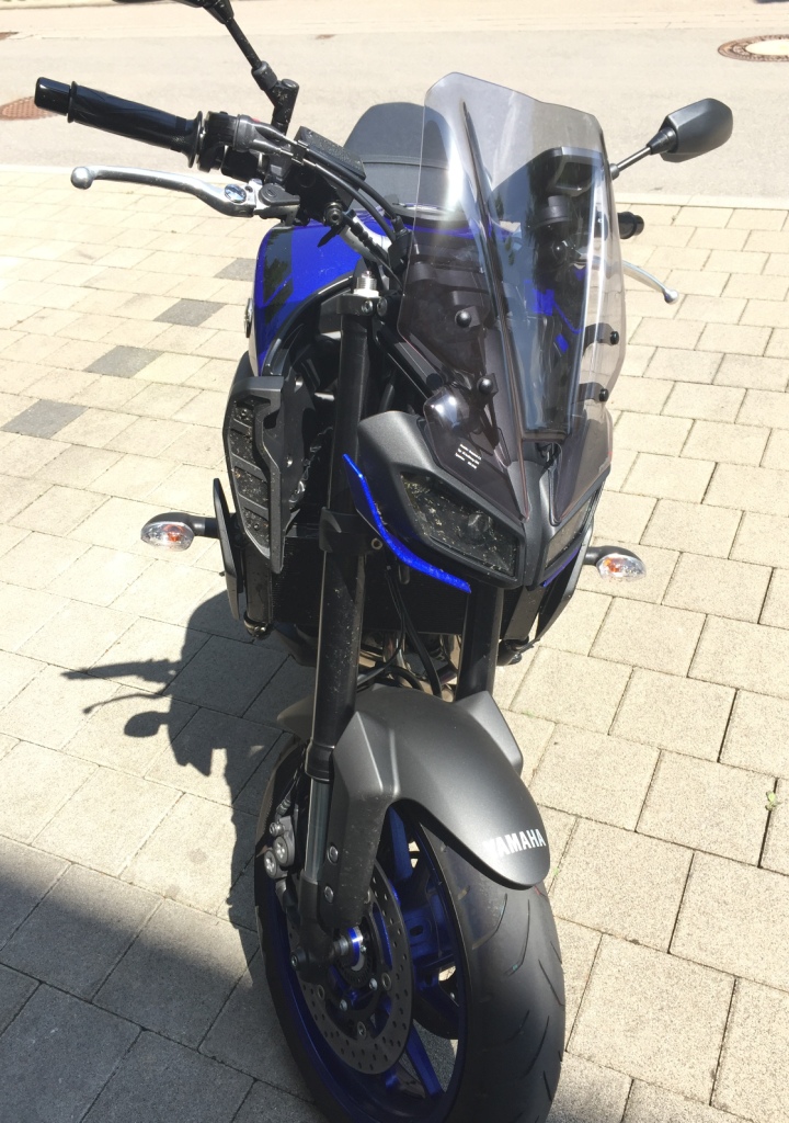

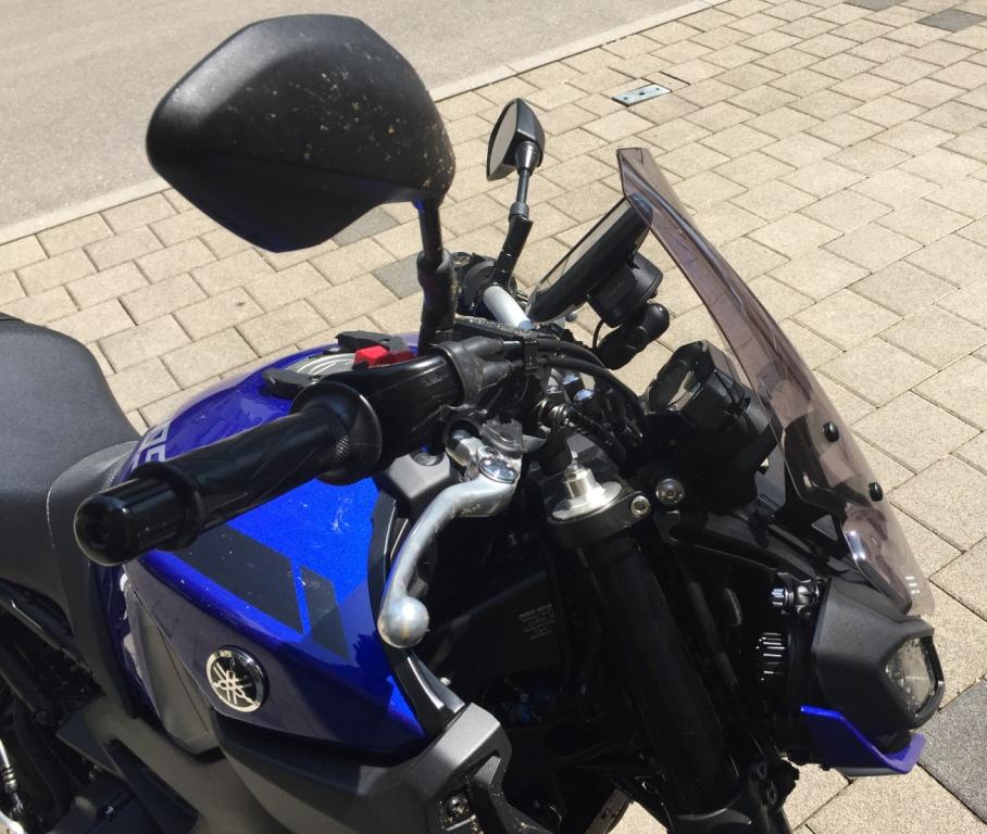

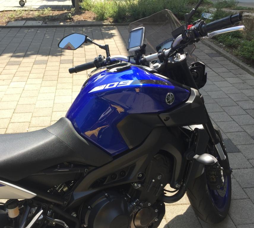

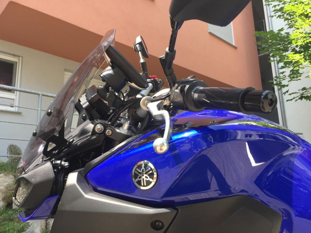

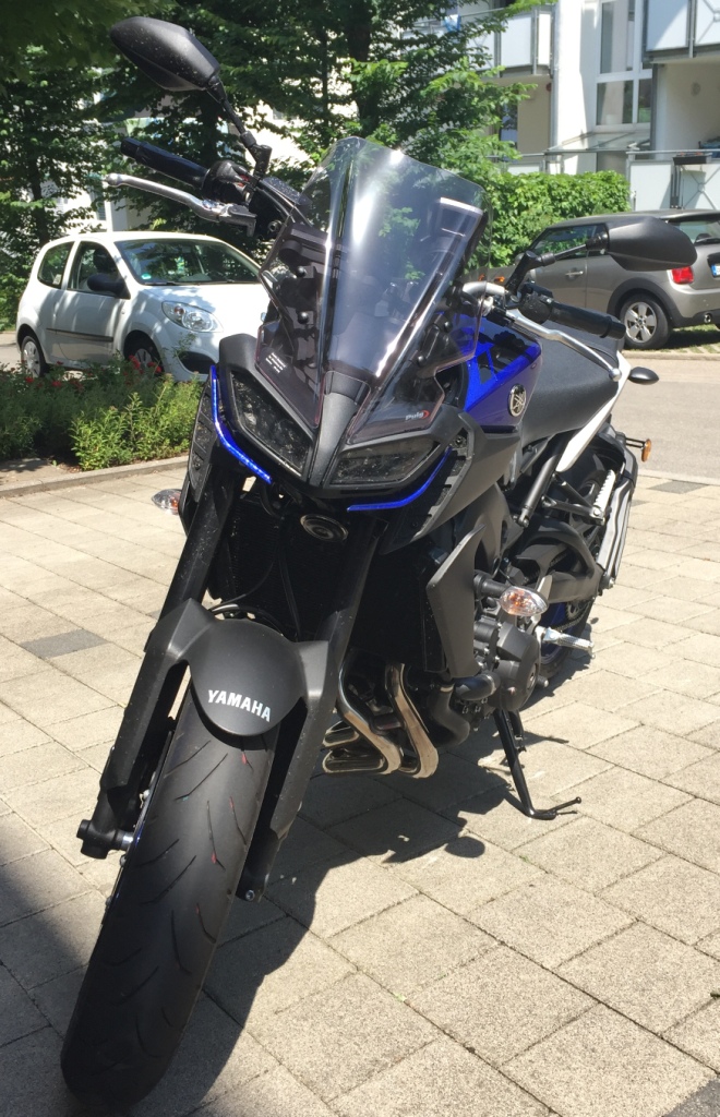

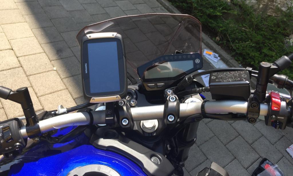

    hier ein paar Bilder von der Kombination. Die Scheibe habe ich bei der Tante gekauft und es ist die Ausführung "leicht getönt". Die Kunststoffunterlagscheiben unter die Metallhalter habe ich nicht montiert, da das Gewinde der Schrauben etwas kurz ist. Mit Gewalt würde es wohl gehen, aber ich möchte ein paar tragende Gewindegänge und die Originalschraube hat auch keine Unterlagscheibe. Die Montageanleitung von Puig sieht die Montage natürlich vor. Deshalb möge jeder für sich selbst entscheiden.
    Ich bin sehr zufrieden. Fahrversuch steht allerdings noch aus. Die Scheibe hat zum Rider einige mm Luft, sollte das während der Fahrt kollidieren, werde ich das Rider etwas mehr nach rechts verschieben.
