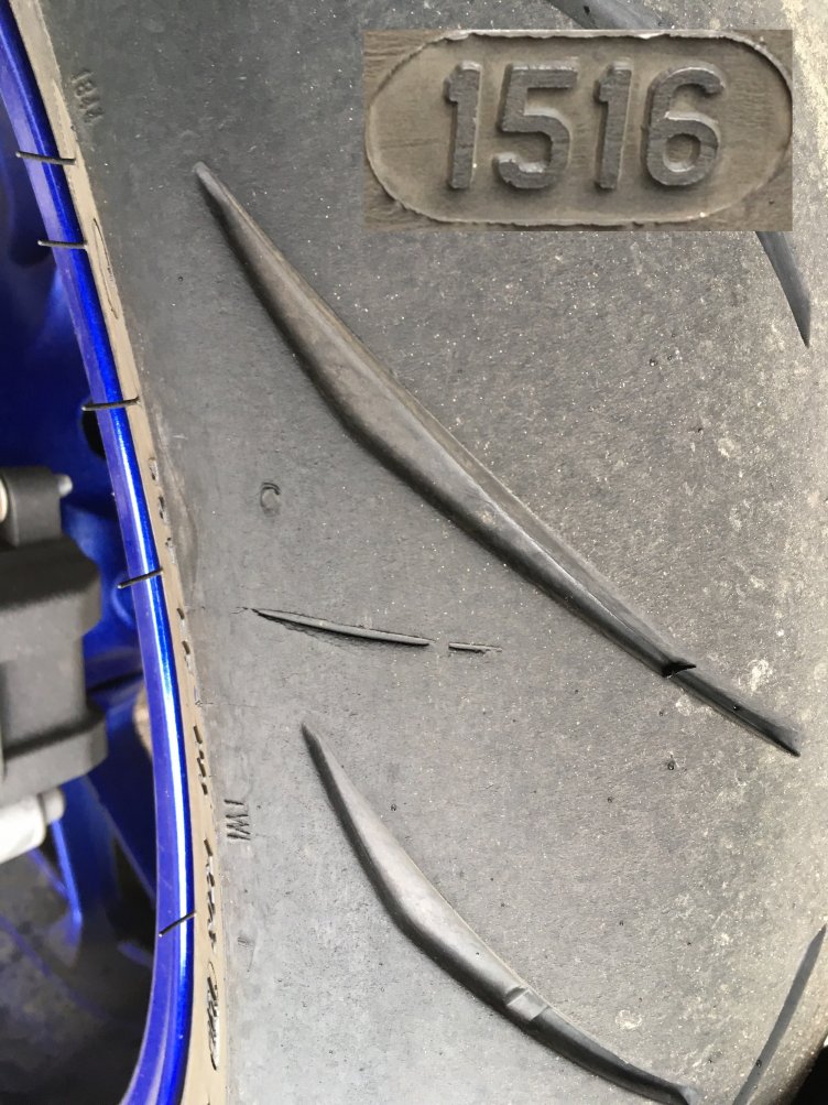

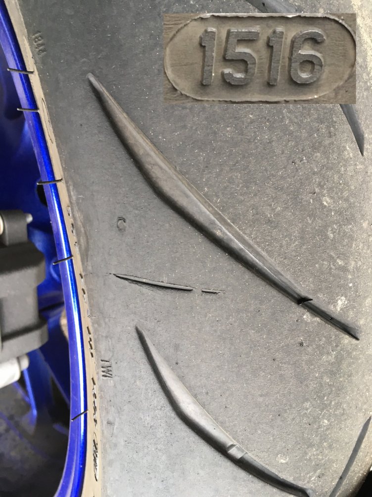

    Hallo Forum, ich wollte heute eine kleine Tour machen. Kurz vor Fahrtantritt ein letzter Blick um das Motorrad, da sticht mir eine Beschädigung des Hinterreifens ins Auge! (siehe Foto)
    Ich hab ja schon viele Reifen verschlissen, aber sowas hab ich noch nicht gesehen. Ich fahre sportlich, o.k., aber Wheelies oder Burnouts oder ähnliches Gehabe, verkneife ich mir. Reifen: Metzeler M7 RR. Der hätte noch gut und gern 1500 bis 2000 KM gehalten.

    Ich würde jetzt mal sagen,entwerder hat der Reifen vom Karkassenaufbau einen Schaden gehabt,oder du bist in irgendwas rein Gefahren.
    Würde da mal bei verschiedenen Reifen Händler Nachfragen oder bei Metzeler selber Nachfragen.

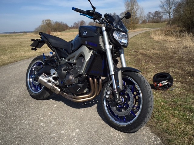

    Noch was deine Polierte Felgen sehen gut aus,kannst du mal ein Bild zeigen wo deine MT komplett drauf ist?
    Danke Dir !!

    Sieht aus als hätte jemand sein aufgeklapptes Taschenmesser verloren und du bist drübergefahren.
    An der Kante vom Schnitt sieht man, dass du schon einige Zeit so gefahren bist. Anscheinend ist das so stabil. Ich alter Geizkragen würde wahrscheinlich so weiterfahren. Sicherheitshalber sollte der Reifen jedoch getauscht werden.

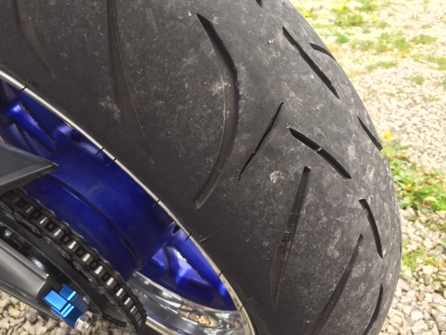

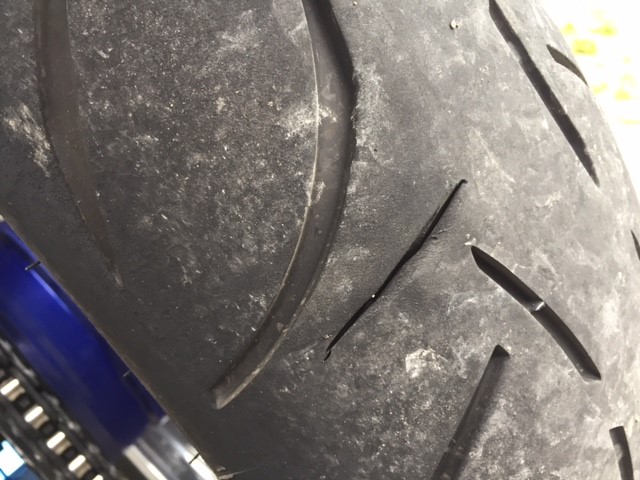

    Hmm mein M7 hat auch so einen Schnitt???
    Aber nicht ganz so tief.
    Hatte er aber nicht seit Anfang an.
    Tauchte erst nach ca1000Km auf.
    Dachte das wäre ein Einzelfall, schau doch mal nach deiner Dot

    bin letzte Woche in Schräglage über Scherben gefahren, mit dem neuen Reifen erst 400km runter.
    Das merkt man definitiv, hat ganz schön gekracht.
    Am Hinterrad zweimal kleine Einschnitte der Länge nach und nicht tief, fährt sich wieder ab.
    Hast du den DB Eater im Sportauspuff, würde hier nähmlich auf nen Nachbarn tippen bei Schnitt quer zur Fahrtrichtung.

    hatte sowas ähnliches mal bei einem Dunlop auf meiner R6.
    Da fehlte ein Daumennagel großes Stück nach 1500km.
    Mein Händler gab mir anstandslos einen neuen Michelin als Ersatz.
    Michelin war mein Wunsch anstatt des Dunlops.
