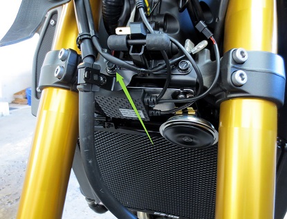

    Mir ist gestern eine lockere Schraube an der Tracer aufgefallen.
    Vllt. haben auch andere MT09 Besitzer schon eine lockere Schraube gefunden.
    Wäre nett hier die Erfahrungen zusammen zu fassen.
    Wobei ich hoffe, dass natürlich nicht viele Einträge zustande kommen.
    Bei mir war es: Vorne Gabelbrücke ist eine Platte montiert um den Bremsschlauch zu halten, auf der linken Seite ist dann die Hupe montiert. Die rechte Schraube war schon zur Hälfte draußen.
    Hab sie dann mit Schraubensichernug wieder reingemacht.
    Bei meiner war die linke sehr schwach angezogen. (Auffallend beim Lösen)
