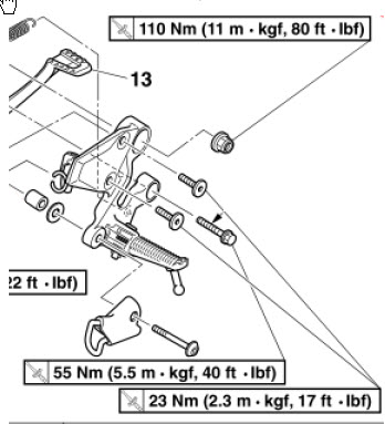

    bei einem Sturz auf die linke Seite, hat es leider meinen linken Fußrastenhalter etwas nach innen gebogen. Jetzt habe ich mir einen gebrauchten zum tauschen besorgt und frage mich nun, ob ich so einfach den Bolzen der Schwingenlagerung rausziehen kann...
    Hat jemand Erfahrung mit dem Wechsel der Fußrastenhalter und kann mir sagen, was dabei zu beachten ist?

    Drehmoment hab ich dann laut Anleitung verwendet.
