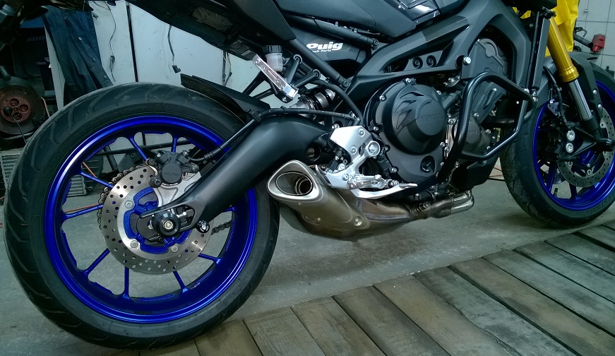

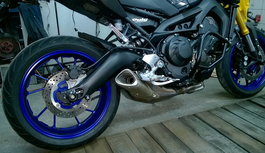

    Hi,
    sorry fur mein Deutsch, bin aus Polen. So, ich mochte uber OE Auspuff Umbau etwas erzahlen. So als Motorentuner habe mir ausgedacht das OE ist kompakt und sieht nicht schlecht aus, also offnen, schone Tone und naturlich Leistung rausholen. Innenleben geandert, Sportkat, zusammengeschweisst und fertig. Viel aufwand, aber wie es klingt! Schon bass(ig), agressiv aber nicht zu laut(was war sehr wichtig). Sehr schon. Habe viele Nachrustanlagen gehort und manche zu laut, andere klingen wie leere Dose, es fehlt einfach oft Volumen.

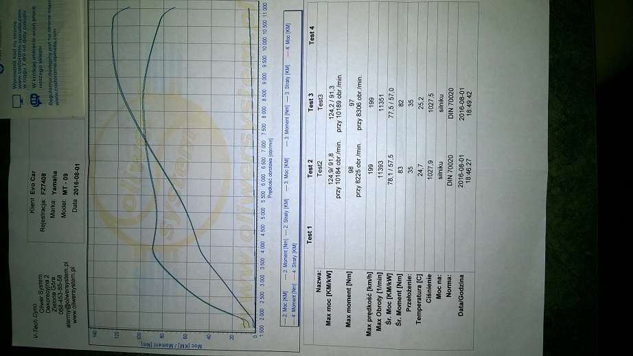

    So, fahrimpressionen sind sehr positiv, dreht williger hoch. Bald wird auf dem Prufstand gecheckt, eingangs Messung auch gemacht. Danach Software wird eingepasst. Mal sehen. Bin sowieso schon jetzt zufrieden.
    Kann leider Fotos nicht runterladen, versuche spater noch. Man kann naturlich andere Endrohr(e) einbauen, nach Geschmack. Eingangsmessung war uber 120PS und uber 90Nm(Einlasswege etwas geandert), geplannt ist 130PS knacken ohne Motor zu offnen.

    die Idee vom "evo" ist doch nicht schlecht umgesetzt und optisch stimmt das Ergebnis auch(was der Pott jetzt wirklich Leistung bringt oder kostet, steht auf nem anderen Blatt, aber das Thema gibt's ja schon an anderer Stelle), das etwas dickere Endrohr in der original Blende passt jedenfalls wie Ar*** auf Eimer, hätten se gleich Serie so bauen können die Yamaha Jungs
    muss ja nicht jedem gefallen, aber es wird mal gezeigt, was möglich ist .. will garnicht wissen, wieviele hier mit irgendwelchen Zubehör-Anlagen aber ohne Kat rumfahren, da heult auch keiner rum.. wer erwischt wird, dem kanns wurscht sein ob geänderte original Anlage oder Zubehör ohne Kat oder mit gekürztem DB-Einsatz usw

    1. Lufteinlass im Deckel gekurzt und stromungs optimiert.
    2. lufteinlass im Deckel vorne uber Kuhler geofffnet, so wie "Ram air". - Die kann fur testzwecke geschlossen/geoffnet sein. Der soll durchgedacht sein dass kein Wasser Schluckt.
    Gemessen aufs Leistungsprufstand: 10 Grad Lufttemperatur steigerung kostet ca.3PS und 4/5Nm. Und MT ist da empfindlich im Serienzustand.
