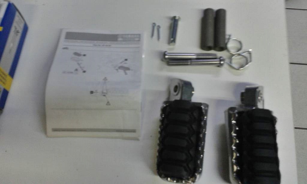

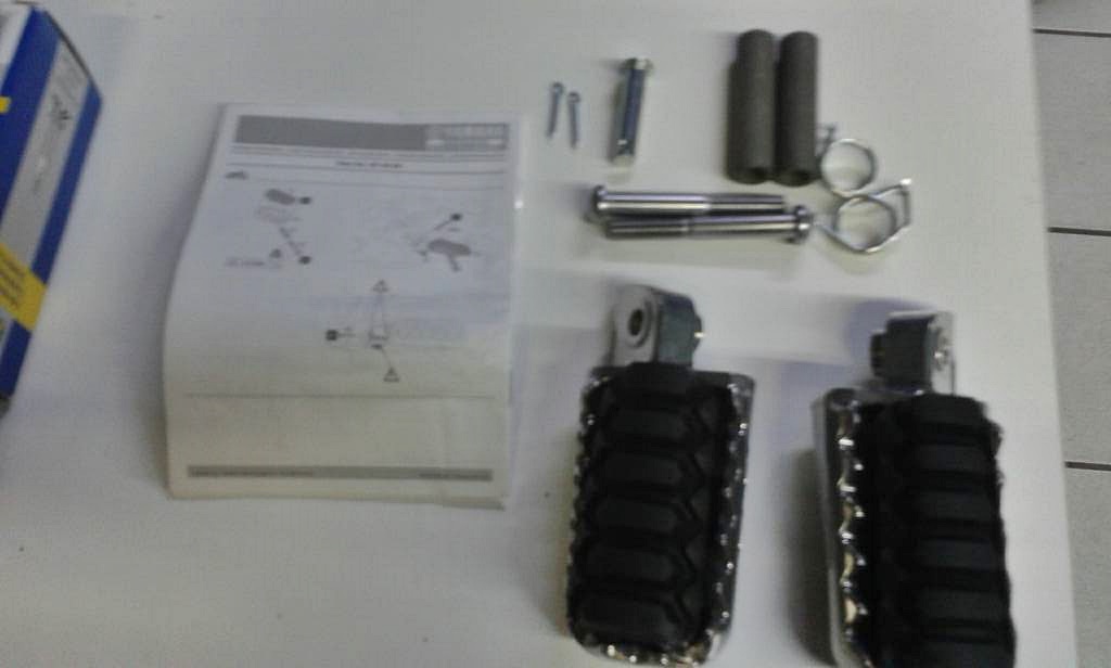

    Auch hier in AT kosten die originalen Fußrasten der SR nur €57.- was sogar meinen Händler etwas überrascht hat :D
    Geliefert wird alles was hier schon beschrieben und auch zum Anbau benötige wird. Der Anbau selbst gestaltete sich
    relativ einfach. Der linke Bolzen musste aufgebohrt werden - ging aber auch ganz easy. Warum der vom Werk her vernietet
    ist habe ich absolut keine Ahnung. Die angstnippel werde ich noch entfernen - sieht noch komischer aus als bei den originalen :o
    Leider kann ich noch nichts zum "Komfort" sagen da hier das Wetter wieder umgeschlagen hat :|
    Optisch finde ich die sehr gelungen. Noch mal Danke an alle für die Hilfe
