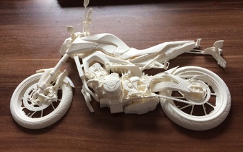

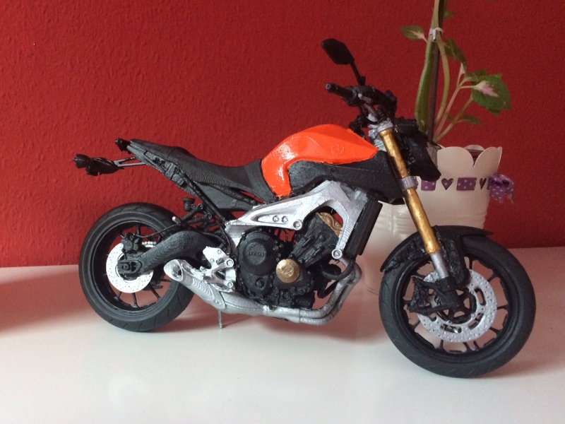

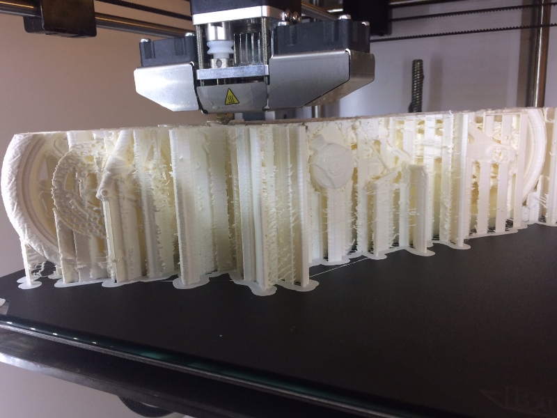

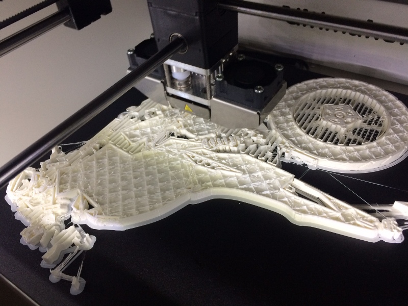

    Ich hab gleich gewusst, dass das nicht ohne Komplikationen geht. Ich kenne das selbst; das Stützmaterial ist nicht ohne.
  • #42
    egal..Versuch macht kluch :lol:
    Bei der liegenden Variante gibt es viel wenige Stützen
  • #43
    ...geht nich gibt's nich - das zieh ich solange durch bis es funktioniert ;)
  • #44

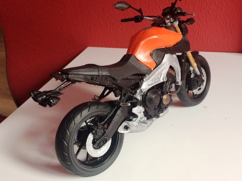

    Schaut richtig klasse aus [emoji106]
    Kann man bei dir solch ein Modell erwerben? Kleben, entgraten, lackieren wäre dann mein Hobby[emoji16]

    Oh Gott das is mir viel zu teuer [emoji15]
    Hast dir ein sehr teures Hobby gesucht. Aber schaut Mega geil aus dein Modell [emoji2]

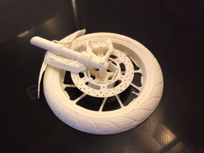

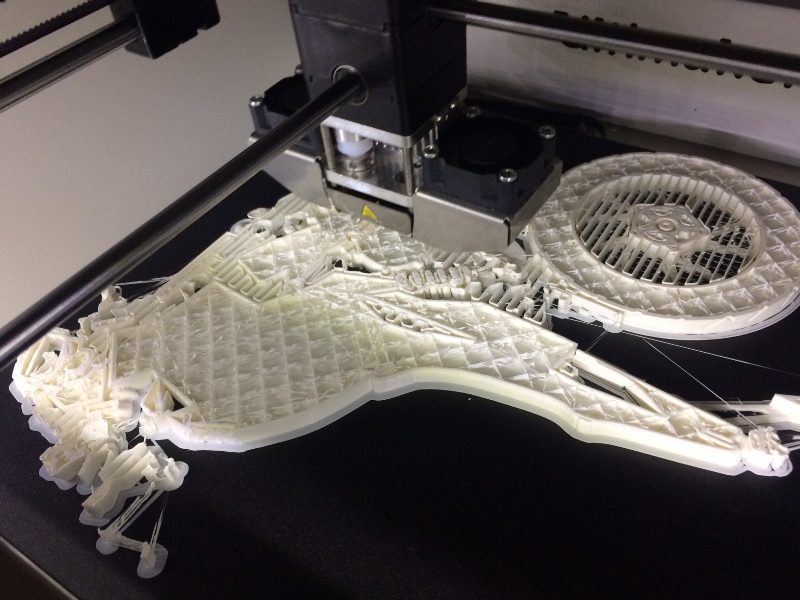

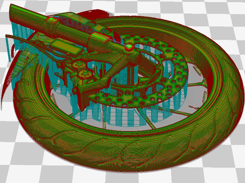

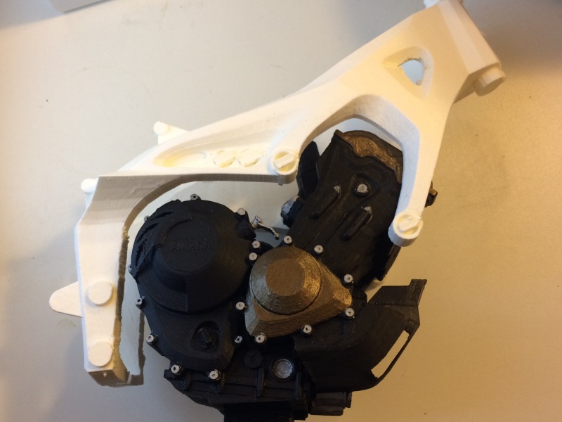

    Noch ein Wort zur Vorsicht:
    Wer keine Erfahrung mit Airfix-Plastikmodellbausätzen (oder keine Geduld hat) hat sollte sich das nicht antun...!
    Da das Stützmaterial jetzt nur noch 0,3mm breit ist lässt es sich recht gut entfernen, es ist trotz Allem aber immer noch eine Fummelarbeit - vor allem bei den filigranen Schutzblechen, Schalthebel, usw..

    Ja, 3D Druck ist nicht ganz billig das sollte man im Vorfeld wissen.
    Je feiner ein Ausdruck bzgl. der Details werden soll, je kleiner muss die Düse sein.
    Mit einer größeren Düse kann man keine Feinheiten hinkommen.
    Das Stützmaterial ist auch nicht grad billig, kostet zwischen 40 und 90 Euro.
    Dann das Filament, Stromverbrauch für den Ausdruck. Das muss alles berücksichtigt werden.
