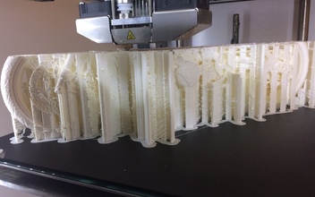

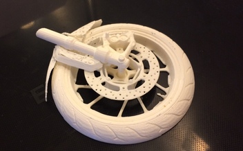

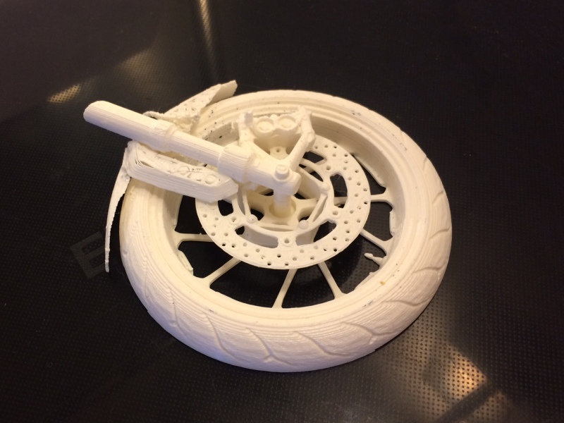

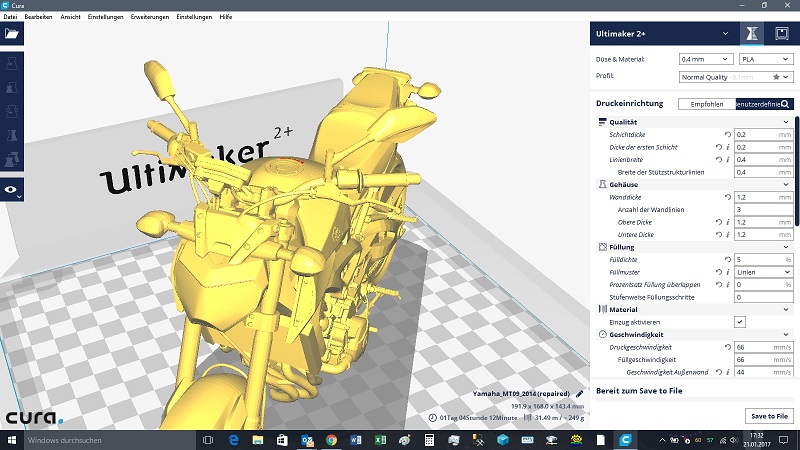

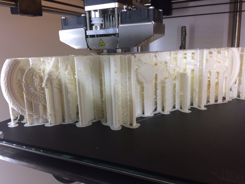

#36 Wenn man das Modell (hochkant) im Ganzen statt in 4 Teilen (flach) druckt kommen die Bremsscheiben zwar nicht ganz so schön raus, dafür spart man sich das Zusammenkleben und die sonst sichtbaren Klebestellen...
Und so sieht es nach gut 20 Stunden aus....die Stützen kommen natürlich nach dem Druck weg
Wenn alles glatt geht wird dies das allererste Modell der MT-09
Maßstab ist 1:8 (27cm lang)
