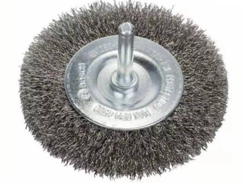

    So ein Schaber ist gar keine schlechte Idee aber 45€ stehen nicht so ganz im Verhältnis für ein paar Schweißspritzer. Wenn man ein Stück Flachstahl (ca 150 mm lang) und einen Winkelschleifer Zuhause hat kann man sich so etwas günstig selbst herstellen. Vorne schleift man sich eine Art Schneide ran und am anderen Ende wickelt man ein paar Mal Klebeband drum herum um mit der Hand drücken zu können..ich glaub Peter Lustig hätt's auch so gemacht :lol: An der Unterseite der Schneide (also die lange Seite) würde ich auch noch etwas Klebeband anbringen um nicht unnötig mehr die Oberfläche des Krümmers zu zerkratzen. Außerdem beim Schaben immer im flachen Winkel arbeiten um nicht einzuhaken. Unten hab ich mal ein Bild von so einem Edelstahl Drahtigel für die Bohrmaschine ;)
