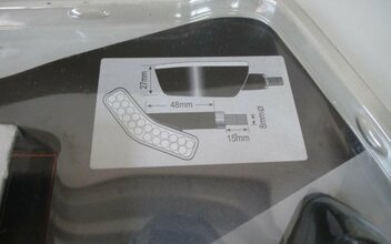

Yep sind die Oxford Galileo

Zitat von mtfreakAlles anzeigenHier auch noch 2 von mir umgebaute Varianten. mal nicht der übliche Standard
Einmal Irgendwelche Komischen Blinker von Oxford die schon lange rumliegen und niemand kaufen wollte (was ich auch verstehe) aber irgendwie passten sie perfekt zur Formgebung der MT09 was ich zuerst auch nicht glaubte
Sieht auf den Bildern gut aus. Wie war das nochmal mit dem Abstand der Blinker zum Bremslicht? In der CH relevant?
