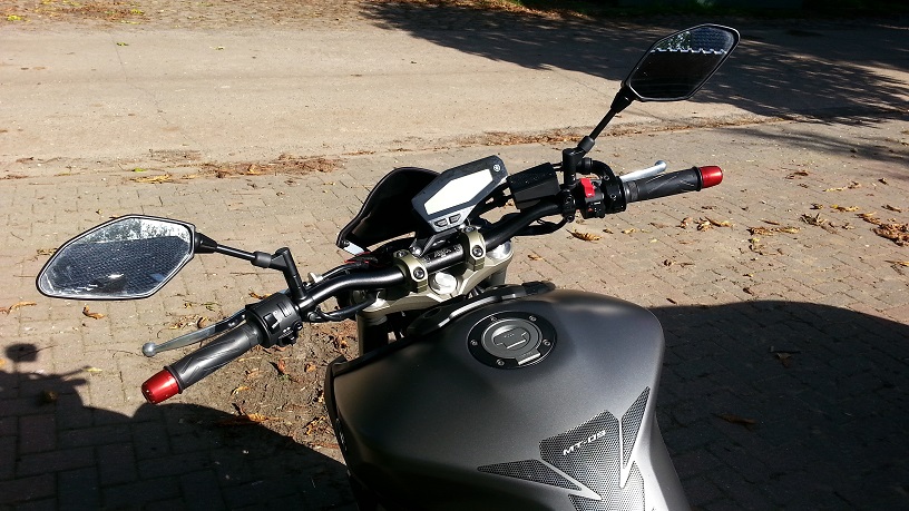

#4 Hallo
ich habe einen Lenker der Ducati Monster genommen.
Der Gebrauchtpreis lag bei 50,-€.
