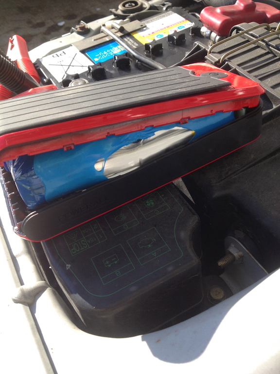

    wie crashsicher ist die lipo? schon mal eine lipo "angestochen" und gesehen was dann passiert?
    wie wird die lipo geladen? wieviele zellen hat die? die lipo sollten doch balanciert geladen werden.
    ich kenn die lipo nur aus dem modellsport... oh.. und das ist schon ein spass, wenn so ein ding mal aufraucht... da ist ordentlich energie drin, die sich thermisch bemerkbar macht.
  • #20
    Ja das habe ich auch mal getestet mit einem sogenannten Super Booster. Hat keine 3 Minuten gedauert bis er in Rauch aufging und war einen Tag später immer noch heiss. :icon-mrgreen:
    Was interessiert mich die Crashsicherheit? Wenn es knallt bin ich hoffentlich nicht mehr auf dem Töffsattel :doh:
