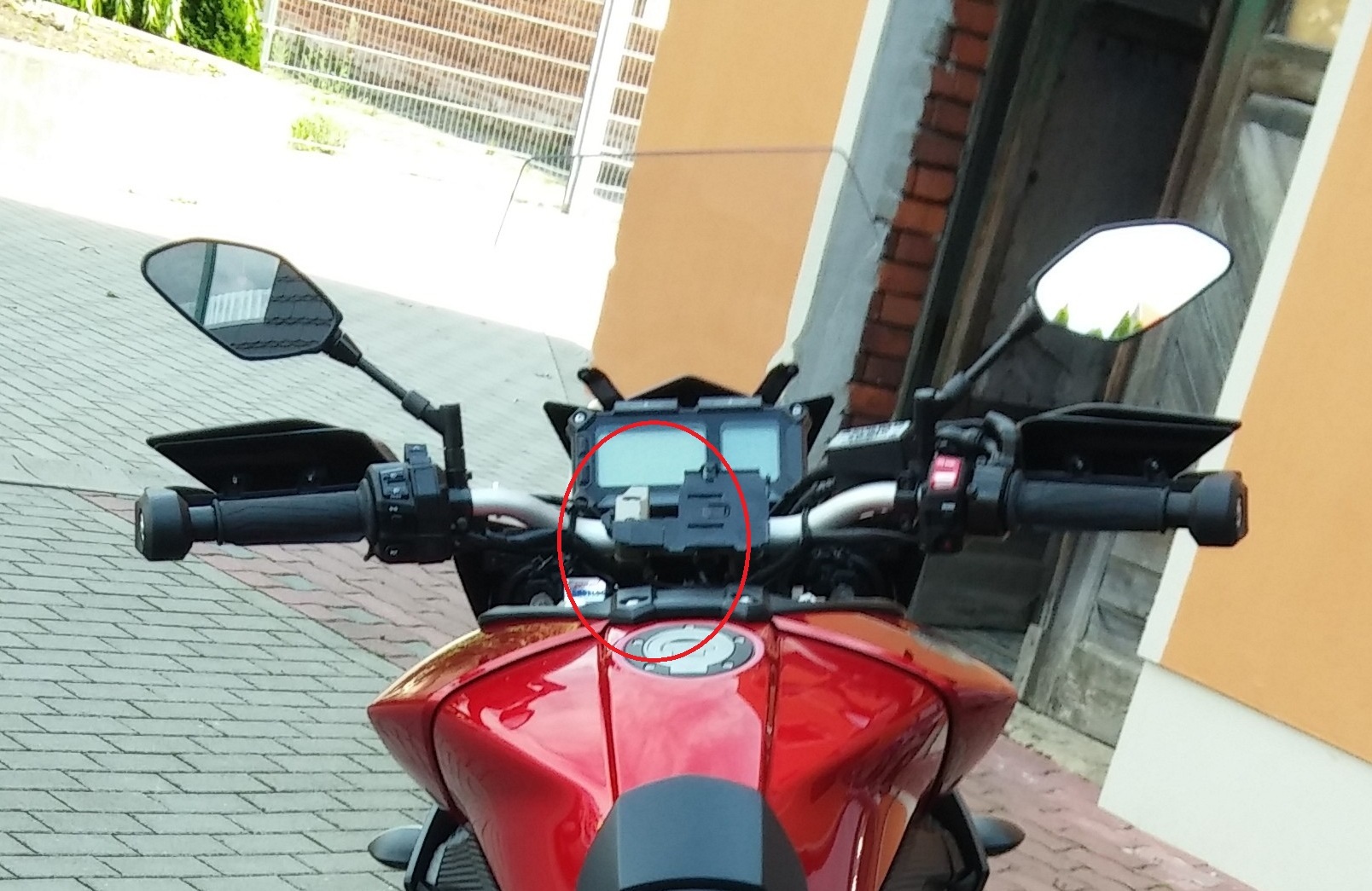

#25 Ich habe vorhin einen Kugelkopf für die Navihalterung montiert und nach diesen Vorgaben die Schrauben wieder angezogen. War deutlich zu erkennen, dass nach dem Anziehen der vorderen Schrauben die Flächen plan anliegen und dann über die hintere Schraube fixiert wird. Danke für Eure Erklärungen und Tipps.
