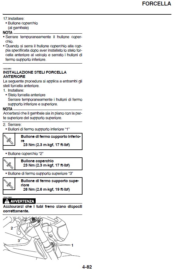

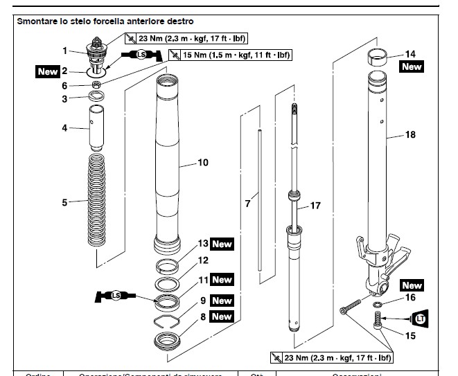

    So hier die Drehmomente nach DWHB: Klemmschraube obere Gabelbrücke: M8 26Nm
    Klemmschraube untere Gabelbrücke: M8 23Nm
    Vorderachse: M16 65Nm
    Klemmschraube Vorderachse: M8 23Nm
    ....natürlich ohne gewähr ;)
