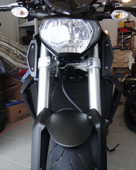

#14 naja, die heckverkleidung wird zumindest bei motorrad-online als abe- oder eintragungspflichtig geführt. seitenverkleidungen und kühlerverkleidungen sind davon anscheinend ausgenommen, zumindest werden sie in dieser liste nicht aufgeführt. ich hätt halt mal bei tüv oder dekra nachgefragt, bevor ich mir die arbeit mache: http://www.motorradonline.de/m…frei-archivversion/118268 ob das gebaute teil jetzt ne heckverkleidung oder eine seitenverkleidung ist, könnt ich selber nicht entscheiden. da es aber bis zum rücklicht reicht, könnte das schon als heckverkleidung gelten und dann braucht man halt abe oder teilegutachten zum eintrag in die papiere. bei nem selbergebauten teil wird das meiner einschätzung nach sehr teuer, weil material und form begutachtet werden müssen.
schraubt man das teil einfach so dran und verletzt sich z.b. ein auffahrender radfahrer an den scharfen kanten, dann ist man unter umständen mit einem fahrzeug unterwegs gewesen, dessen betriebserlaubnis erloschen ist. da zahlt dann auch keine haftpflichtversicherung. laß den radfahrer z.b. ein auge einbüßen. sowas müßt ich nicht unbedingt haben.
ich weiß, solche ausführungen machen mich nicht unbedingt beliebter, aber darum geht´s mir auch nicht. -
#16 mach wie du meinst, ich wär mir jedenfalls nicht sicher, ob das ne seitenverkleidung oder ne heckverkleidung ist. nach der normalen definition ist das heck eines fahrzeuges das, was hinter der hinterachse liegt und nicht nur das, was man von hinten sieht.
ich würd dir nur raten, das mal mit nem tüvler zu bequatschen, insbesondere, weil die ecke sehr scharf nach hinten zeigt und auf jeden fall im aufprallbereich einer radfahrers liegt, der dich übersieht und auffährt. -
#17 Wnn du die verkleidungsteile selber baust musst du zur Einzelabnahme. Dies macht der Tüv in den alten Bundesländern und die Dekra in den neuen.
(Ein Hinweis von mir, einem ehemaligen Streetfighter Fahrer der durch das prozedere musste)Allerdings finde ich die Verkleidungsteile so stimmig das ich nicht glaube das einer von den Grünen ( oder nun Blauen) bemerkt das es nicht original ist.
#18 Zitat von MitchelAllerdings finde ich die Verkleidungsteile so stimmig das ich nicht glaube das einer von den Grünen ( oder nun Blauen) bemerkt das es nicht original ist.
Es geht ja nicht nur um die Rennleitung. Im Falle eines Unfalls (wie von Winfried bemerkt) wird spätestens deine Versicherung mitbekommen, dass da etwas dran ist, was ursprünglich nicht dran gehört. Und egal wie abwegig das ist, die werden natürlich erstmal behaupten, dass ohne das Anbauteil der Unfall gaaaaanz anders verlaufen wäre. Es ist die Frage, ob man diesem Stress aus dem Weg gehen kann...
#19 Zitat von wbdz14verkleidungsteile müssen, soweit ich weiß, entweder abe oder teilegutachten haben, oder du mußt sie per einzelabnahme vom tüv legalisieren lassen. ob der tüv bei der spitzen kante auf höhe des rücklichtes da mitspielt?
andersherum, wenn du ´s nicht eintragen läßt, erlischt möglicherweise die betriebserlaubnis. ich hätt mich vorher zumindest mal erkundigt beim tüv.Ich glaub es nicht über was Ihr euch Gedanken macht
#20 Zitat von seheEs geht ja nicht nur um die Rennleitung. Im Falle eines Unfalls (wie von Winfried bemerkt) wird spätestens deine Versicherung mitbekommen, dass da etwas dran ist, was ursprünglich nicht dran gehört. Und egal wie abwegig das ist, die werden natürlich erstmal behaupten, dass ohne das Anbauteil der Unfall gaaaaanz anders verlaufen wäre. Es ist die Frage, ob man diesem Stress aus dem Weg gehen kann...
Im Falle eines Unfalls merkt die Versicherung bestimmt das das hintere Plastikteil nicht zur Tracer gehört
Klar sie haben alle nichts besseres zutun als Fahrzeuge zu zerlegen
Ich arbeite im KFZ Gewerbe ,außer bei Unfall mit Todesfolge werden Fahrzeuge weder auf Anbauteile sonst noch kontrolliert
Und selbst dabei wird auf Verkehrssicherheit und nicht auf ein Stück Plastik geachtet
Alles andere ist:ich muss mal den Zeigefinger heben,du darfst das nicht -
