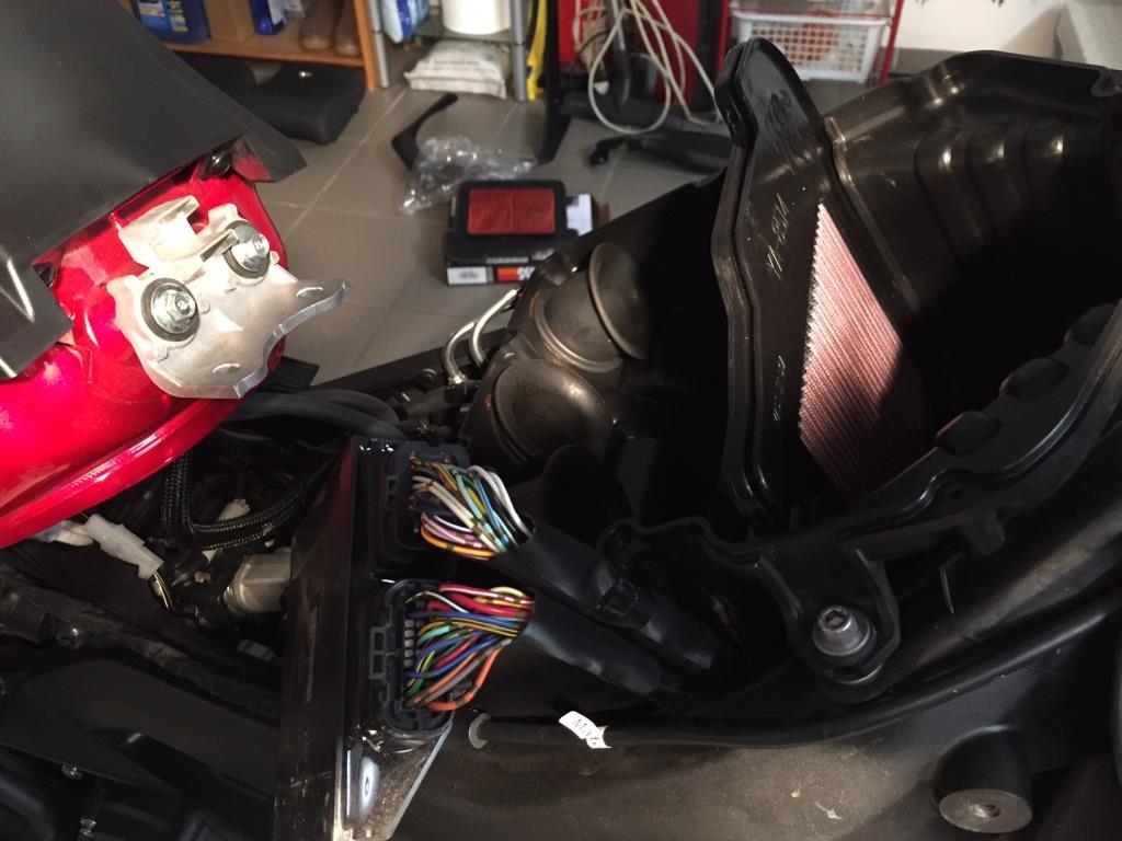

    Luftfilterwechsel bei der MT 09 Tracer:
    Ihr braucht nur einen 4 mm Inbus sowie Kreuzschlitz Schraubenzieher
    Der Tank sollte möglichst wenig Benzin enthalten, dann geht alles viel leichter
    Zeitbedarf: ca. 1 Stunde (mit viel Sorgfalt etwas mehr)
    1. Sitzbank abbauen
    2. schwarze „hufeisenförmige“ Kunststoffblende oben auf dem Tank demontieren (4mm Inbus)
    3. seitliche Verkleidung mit Tracer Schriftzug und Blinker: alle Schrauben lösen (4 mm Inbus); von oben vom Tank weg lösen und dann leicht nach unten bewegen, damit die eingehängte Fixierung nach unten zum Bereich der Sitzbank hin, frei kommt

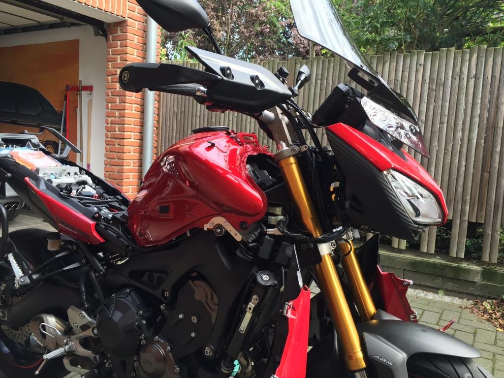

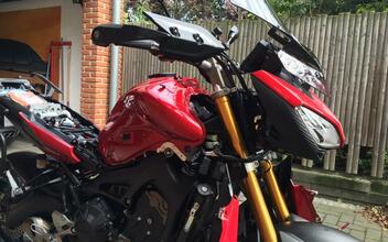

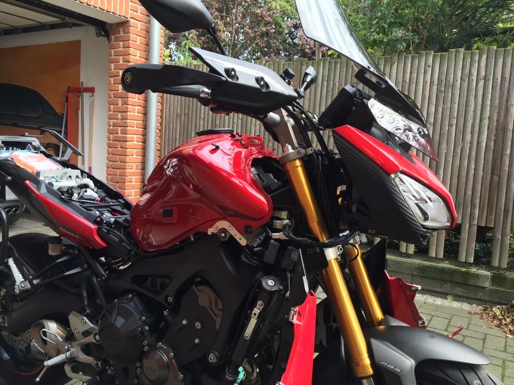

    4. als nächstes Verkleidung, die als „Halbschale“ den Tank umfasst: alle Schrauben lösen (4 mm Inbus). Einzige Kreuzschlitz Klemm-Schraube aus Kunststoff im unteren Bereich ebenfalls entfernen. Seitlich vom Tank weg abnehmen; auch hier gibt es eine Fixierung am Tank, in der diese Verkleidung fixiert ist (siehe Foto Tank nach Demontage)
    5. untere schmale Verblendung in Carbonoptik abnehmen, zuvor Schrauben entfernen und von vorn seitlich vom Tank weg abnehmen, in der Mitte wird das Teil über Klett fixiert (auf Foto schwarz rechteckig), dann am letzten Ende zur Sitzbank hin, ist die Blende wieder in eine Fixierung eingehängt, die nach hinten leicht unten abzunehmen ist (s. Foto).
    6. seitliche Schraube links und rechts am Tank lösen
    7. beide Inbusschrauben der Metallwinkelplatte am Tank im Bereich vorn unter der Sitzbank lösen; die beiden Muttern auf der Metallwinkelplatte direkt zum Tank hin bleiben fixiert. Das Kunststofftankpad bleibt ebenfalls montiert.

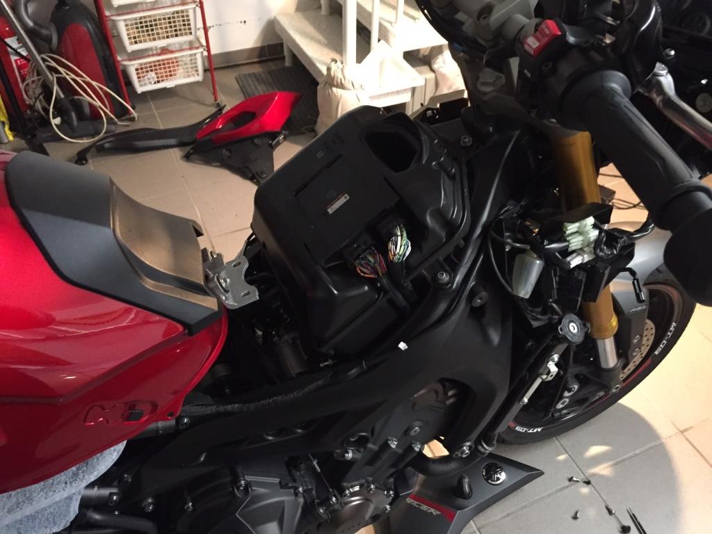

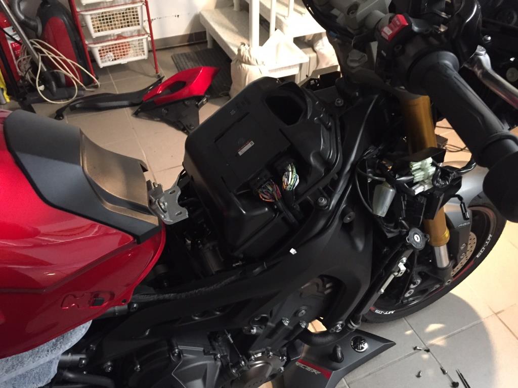

    8. die Klammern der zwei kleinen "Ablaufschläuche" unter dem Tank können dran bleiben; besser ist es, die Halteschelle weiter unten zu lösen, die die Schläuche weiter unten zusammen halten, dann Schläuche etwas hochschieben, damit der angehobene Tank mit einer 180 Grad Linksdrehung jetzt auf dem Rahmen (Handtuch drunter legen) im Bereich der demontierten Sitzbank abgelegt werden kann. Der Benzinschlauch kann dran bleiben, er ist lang genug.

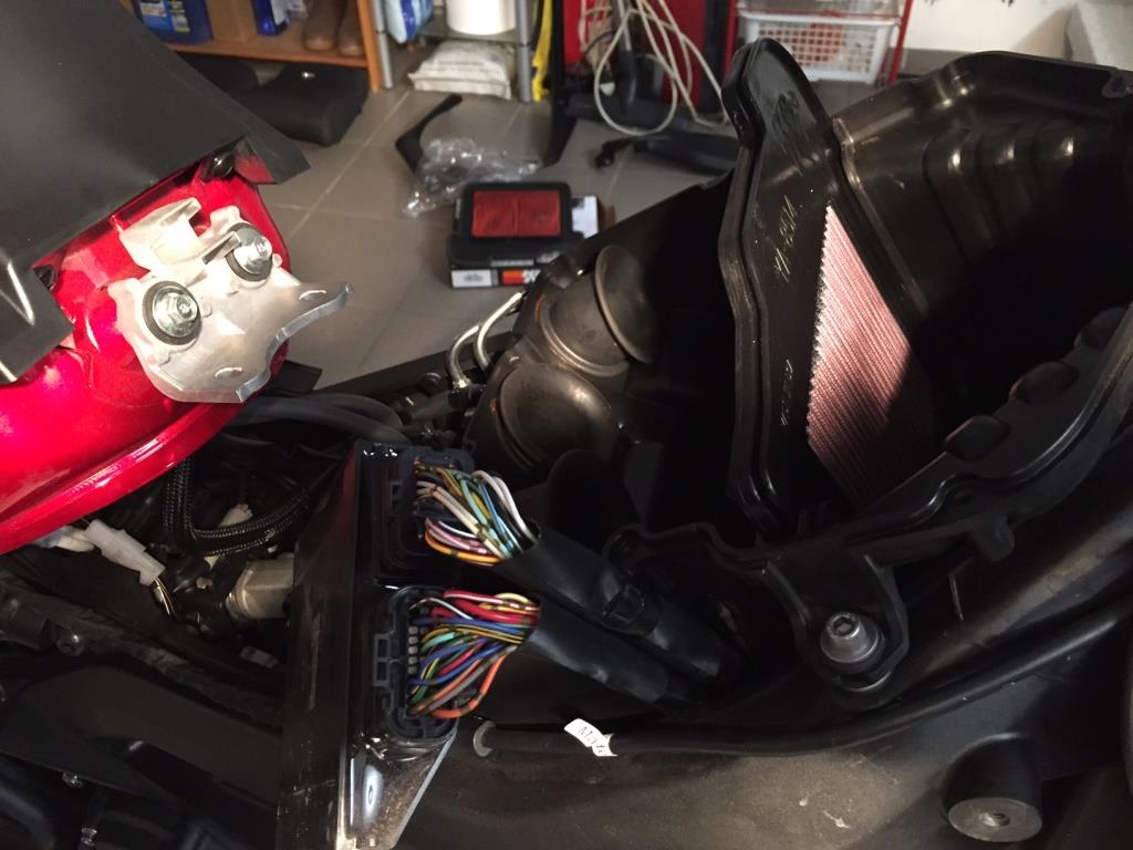

    9. mit Blick auf die Airbox können alle Stecker der ECU-Einheit eingesteckt bleiben, die Einheit einfach oben aus der Fixierung der Airbox nehmen; jetzt sind alle Kreuzschlitzschrauben zugänglich, um den Airbox Deckel zu entfernen und den Filter zu tauschen.
    danach alles wieder umgekehrt.
