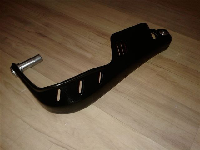

    Denke nicht dass das die Acerbis - Teile sind - da fehlt der Schriftzug - könnten die ( nachlackierten ) Universal-Schützer von Luis sein - hab ich mir Fr. zugelegt .....mir fehlt aber noch der "Anbausatz für konifizierte Lenker" :D - sollten nach erstem Test (Anhalten :icon-geek: ) passen - sobald montiert ( Lenker ist Original ) berichte ich .......

    Dafür gibt´s ja beim Louis den Anbausatz für 28mm Durchmesser ...... beim Anhalten heute in der Garage war da nix im Weg :icon-geek: ...... ich schick fodos wenns geklappt hat ...... wenn nicht geht das Teil halt zurück - auch kein Problem :D

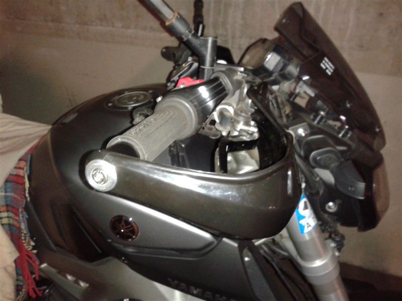

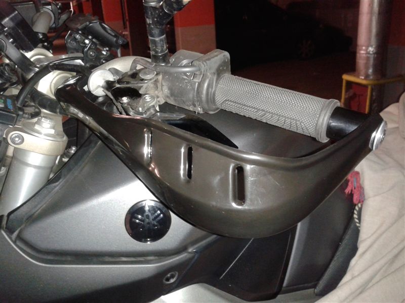

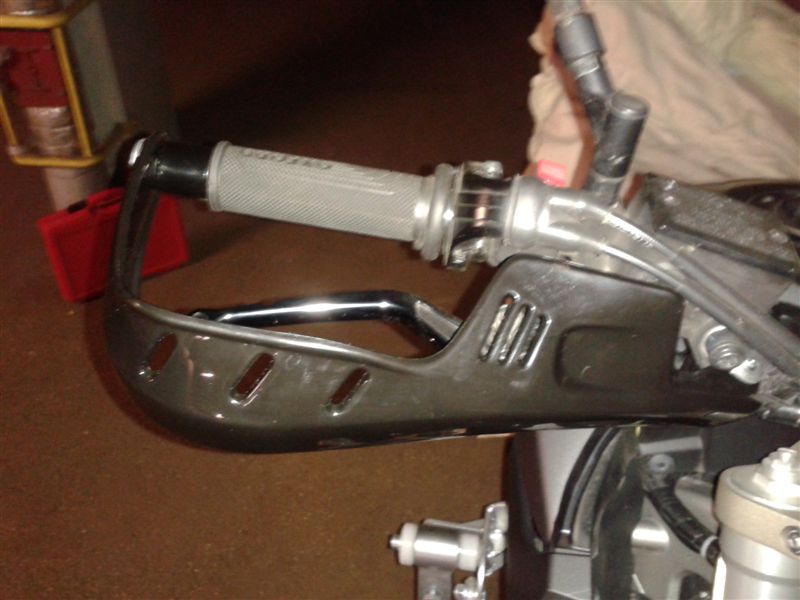

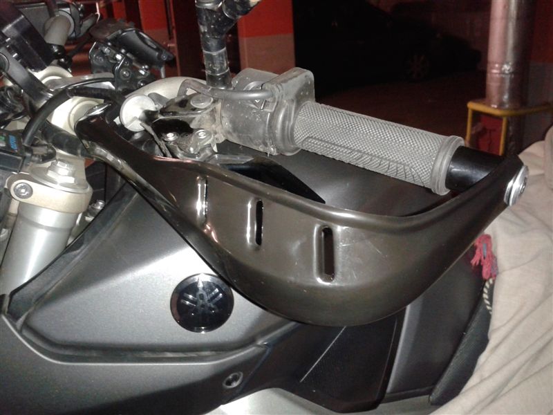

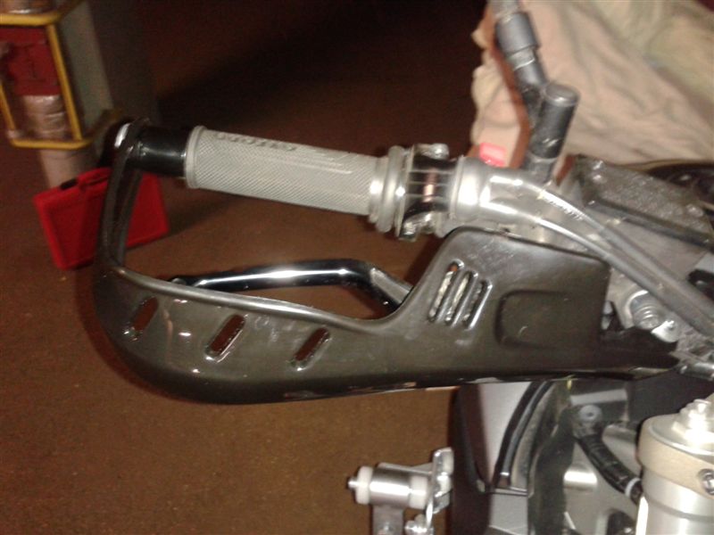

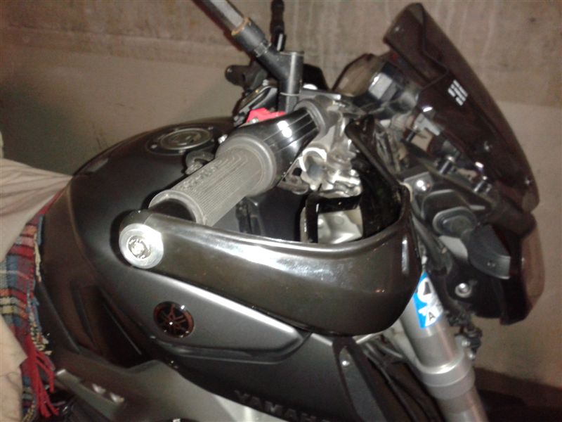

    Hattest recht :D
    Hab die Teile heute montiert - kein Problem. :clap:
    Hab aber die Original Lenkerenden drangelassen und mir in diese ein M8 Gewinde geschnitten ..... sollte aber auch ohne Lenkerenden passen.
    Als Anbausatz bei Louis reicht der billigere um € 19,90 zusammen mit den Anbauteilen welche bei den Standard Louis Protektoren sowieso mit dabei sind.
    nochwas..... hab den Originallenker (nicht den LSL dragbarxd2)
    Schande ist der Bock dreckig ... alter Schwede :icon-mrgreen:
