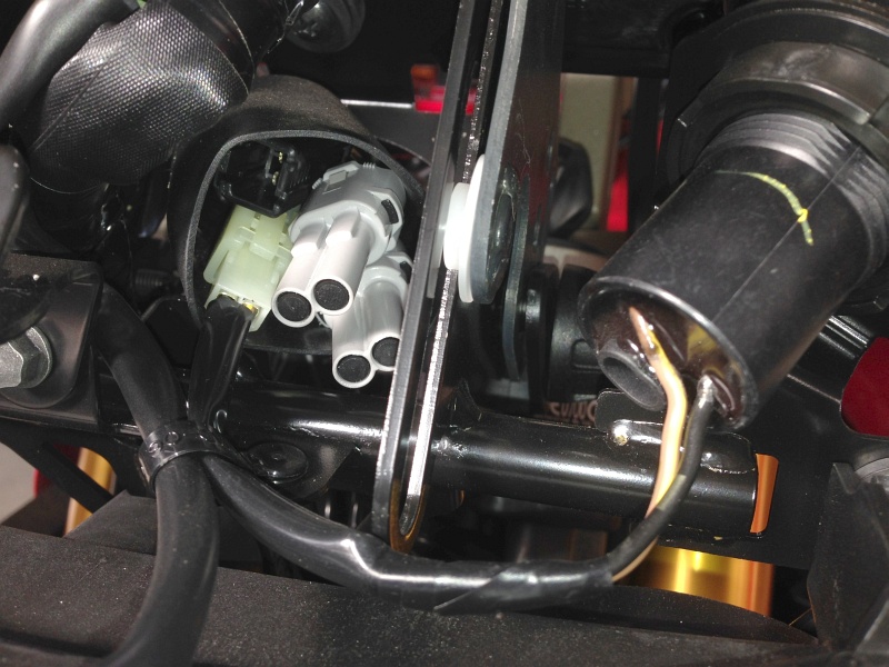

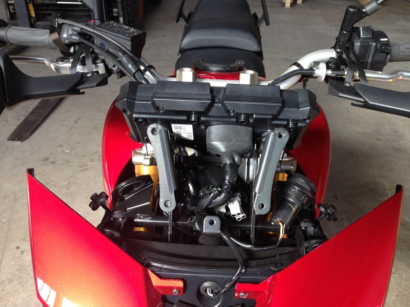

    Vorne zwischen Scheibe und Cockpit befinden sich 2 freie Anschlüsse...ich würde persönlich auch nur diese für Navi, Bordsteckdose etc. verwenden und nicht direkt über die Batterie gehen. Musst nur +/- entsrechend ausmessen und verkabeln.
    Die Stecker sind im Prizip schon komplett, brauchst nur noch die entsrepchenden Pin´s:

    Die seitlich rechts sind die Anschlüsse für die originalen Yamaha Heizgriffe....
