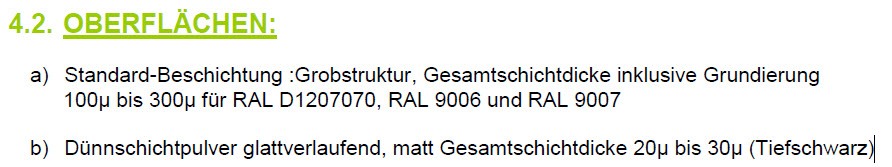

    Habe selber einiges gepulvertes an meinem Sachs, es hält ausgezeichnet.
    Bei uns in der Firma verwenden wir "normale" Pulverstärke und "Dünnschichtpulver".
    Der Auftrag ist sehr wenig.
